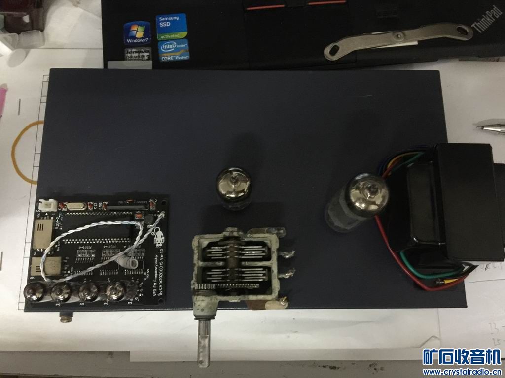

客户单位淘汰了一台传输设备,机壳很厚实,扔了可惜 尺寸大小也挺合适,就留了下来  寻思着利用一下  做个啥。(我想不少人都有这习惯吧,看到合适的材料 扔了可惜  就想着留下了做个啥
大概琢磨了一下,打算做个小的单声道收扩机,以前也用交换机外壳做过收扩机,不过那是标注19英寸机架的,体积比较大,已经淘汰不用了

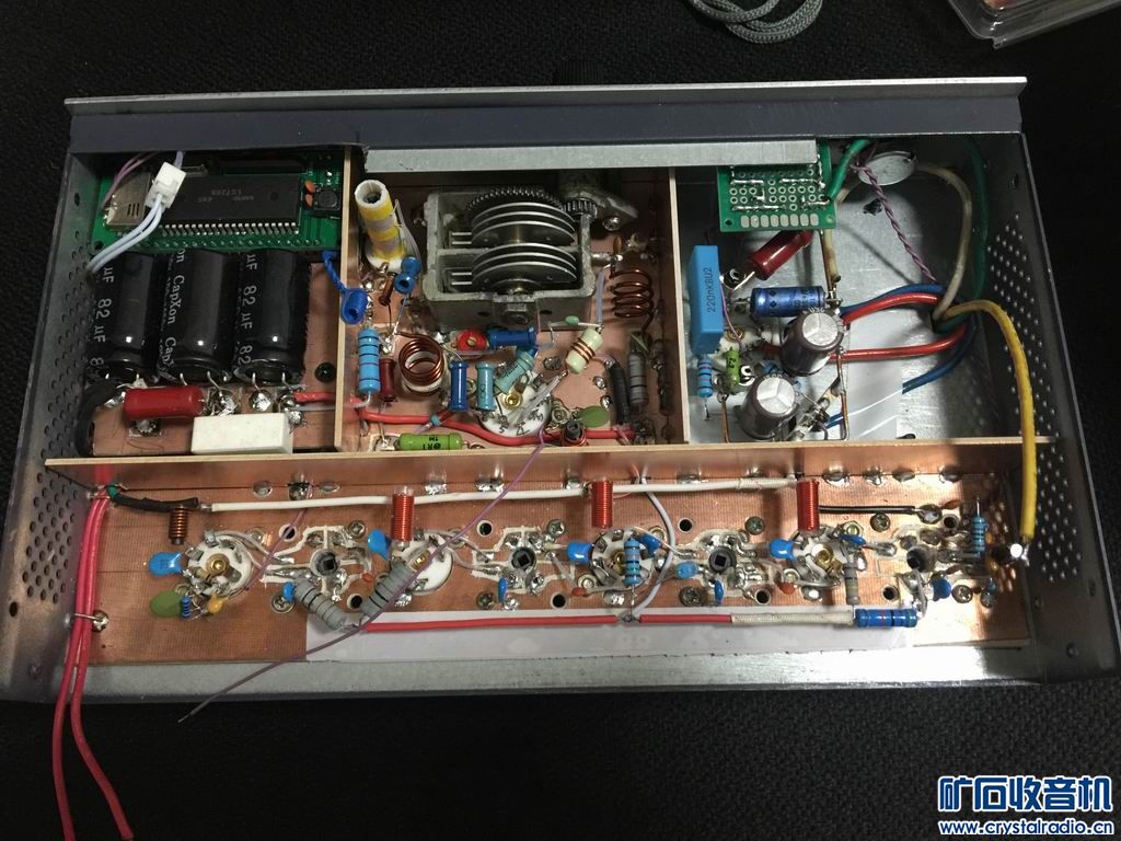

这个机壳体积比较秀气,尺寸25*15*4.5 厘米,大概摆了一下,长度正好可以放下4级中放,中放占据了后面整个一排,前面的部分还得放电源牛,输出牛,频率计 ,高频头,功放,这样空间就有点紧张了,看来只能用单灯高频头了,功放部分也只能用复合管来完成了,以前还剩了一个66*50的电源牛,体积比较小  正好这下可以利用上,频率计就用自己做的荧光管频率计(这个应该不少朋友也用过了 详见原贴 http://www.crystalradio.cn/forum ... =1565700&extra=),不过这次空间紧张  得用上分体版了(分体版频率计的帖子 http://www.crystalradio.cn/forum ... =1626986&extra=)。
高频头就用年初仿制诺曼底的那个单灯双联电路(以前发过帖子,有兴趣的朋友可以去看看http://www.crystalradio.cn/forum ... =1831963&extra=),采用6N3来制作,灯丝电流不大,管子也容易找,正好还有一些朋友分享的GE5670, 完美替代。中放部分用比较传统的电路,比例鉴频,6J1中放管,中周参考老师们的数据绕的,外科用的铝型材外科,功放部分用了6BM8复合管 也就是ECL82,都说这个管子不错,一直没机会尝试 ,手上正好还有一个单只的东芝6BM8,反正就是有啥用啥吧,,,功放部分就是标准电路,增加了反馈式音调电路 (参考飞乐265-1的电路)。
制作过程就是打孔,焊接,反反复复的调时,不赘述了,看看图片吧
大概摆个位置看看

内部结构,三室一厅
高频头部分

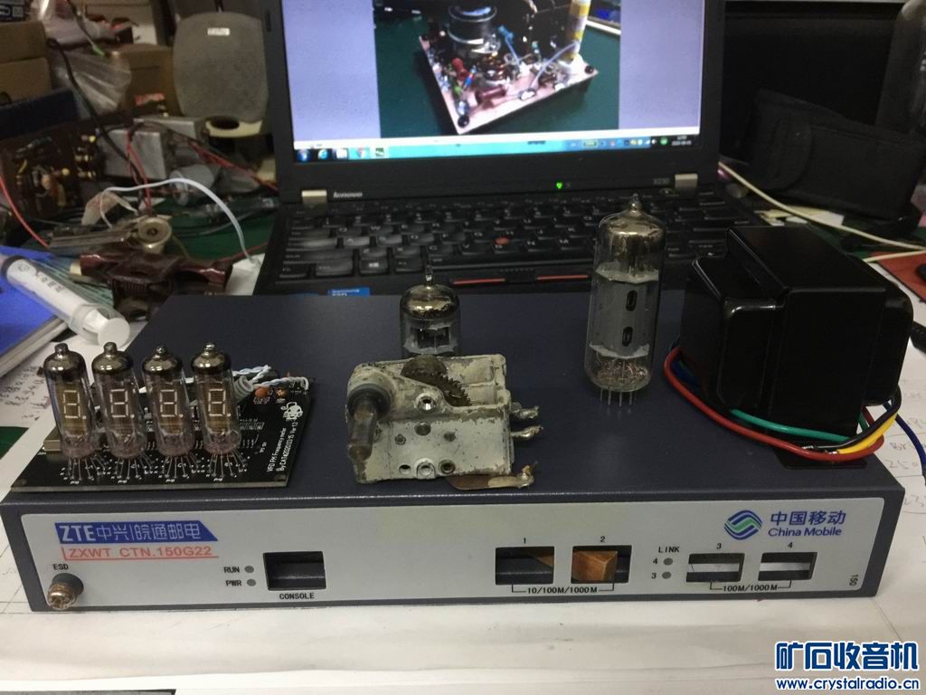

完成后的正面,用铝板做个面板,还需要配一套合适的旋钮

完成后整体还将就吧,用拉杆天线 本地的台都收到了,个别台信号差点,音调部分需要改进,感觉增加音调电路后效率低了很多,后期打算加个切换开关  可以选择使用不使用音调部分。

发表于 2020-10-6 21:37:52 | 显示全部楼层
再仔细看帖中放部分花了不少功夫和精力 我看像手工雕刻的 不容易 业余条件下值得学习和借鉴 免得焊接些飞线不美观 呵呵
 楼主| 发表于 2020-10-6 22:18:22 | 显示全部楼层
夕阳看胆 发表于 2020-10-6 21:37
再仔细看帖中放部分花了不少功夫和精力 我看像手工雕刻的 不容易 业余条件下值得学习和借鉴 免得焊接些飞线 ...
那是用打磨工具磨的,,也是懒,,就随便搞了,歪歪扭扭的,如果用刀刻会工整很多,
中放管管座角度还搞错了,还跳线接的
