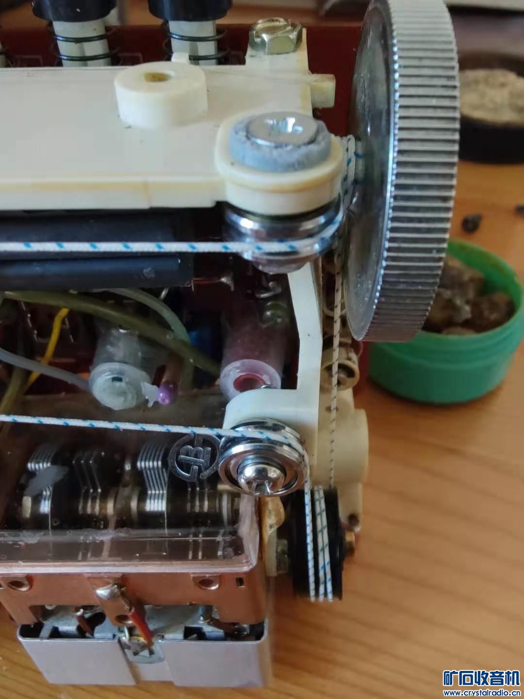

发表于 2020-10-6 11:38:26 来自手机 | 显示全部楼层 |阅读模式
这种拉线滑轮太涩不转了有什么处理方法?琢磨半天没什么好主意,用润滑脂无效。请大家不吝赐教

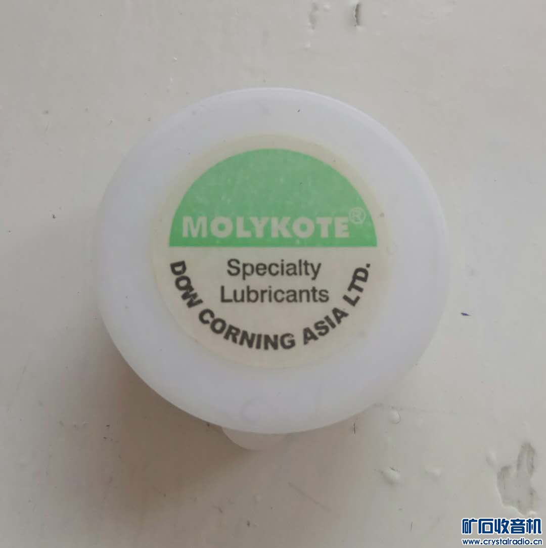

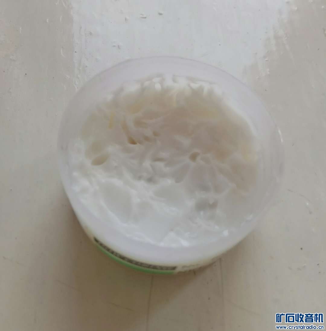

发表于 2020-10-6 12:41:13 | 显示全部楼层
这种白色润滑脂,用于收录机齿轮润滑,可以试试。
 楼主| 发表于 2020-10-6 22:06:37 来自手机 | 显示全部楼层
用了润滑脂了,没管用。

在线上试过弄松香也没弄好,是轮子侧向用力时间长了有点儿磨损。三个轮子只有一个能转,有一个能一个方向转,结果几个地方无法向右调。正在想办法。

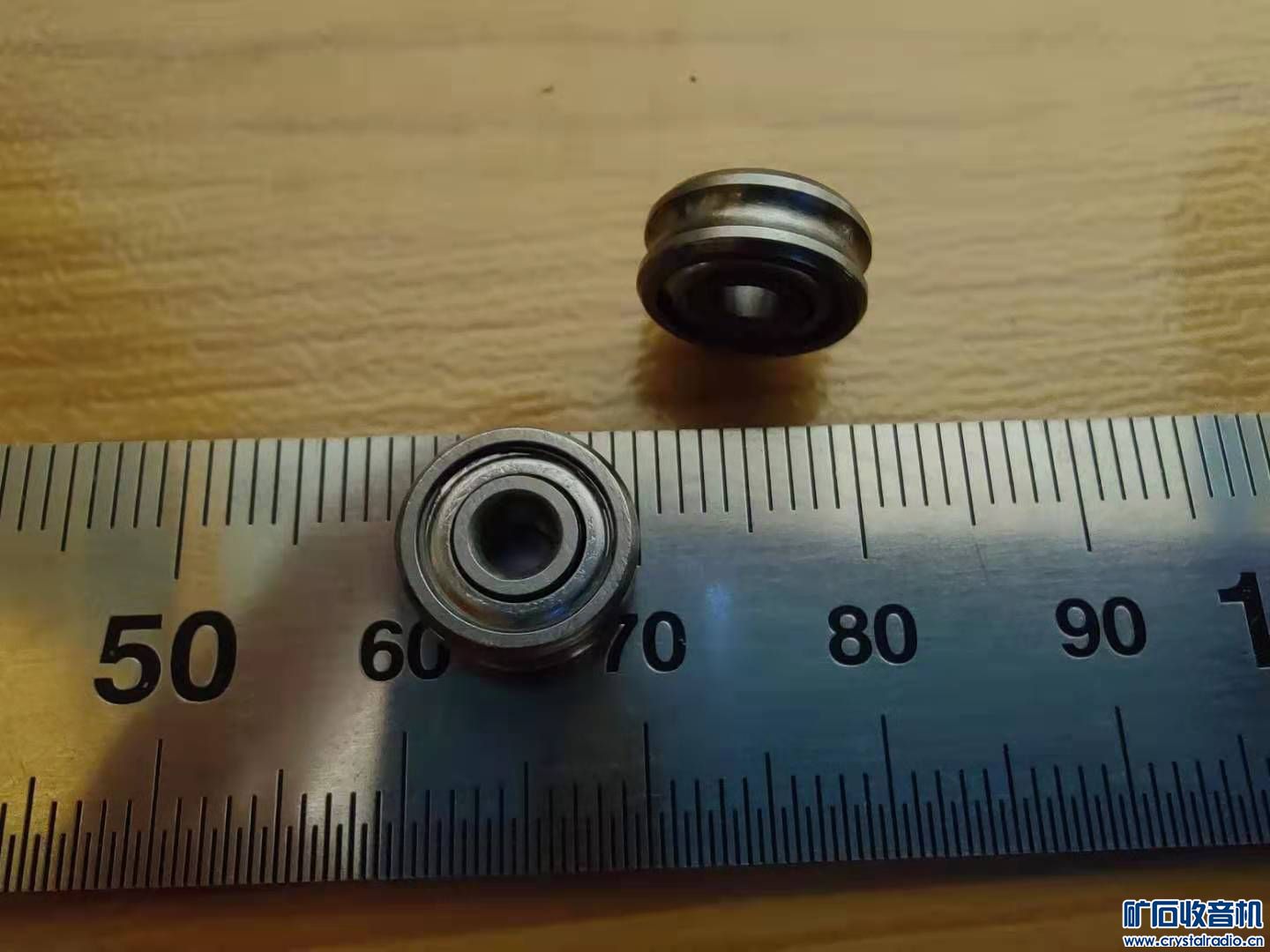

 楼主| 发表于 2020-10-25 17:26:42 | 显示全部楼层
哈哈,网购了小轴承,替换了滑轮。丝般顺滑,完美解决!

发表于 2020-11-2 13:33:03 | 显示全部楼层
3D打印机有用这样的轴承,还有钓鱼的渔轮也卖这样的轴承的。
