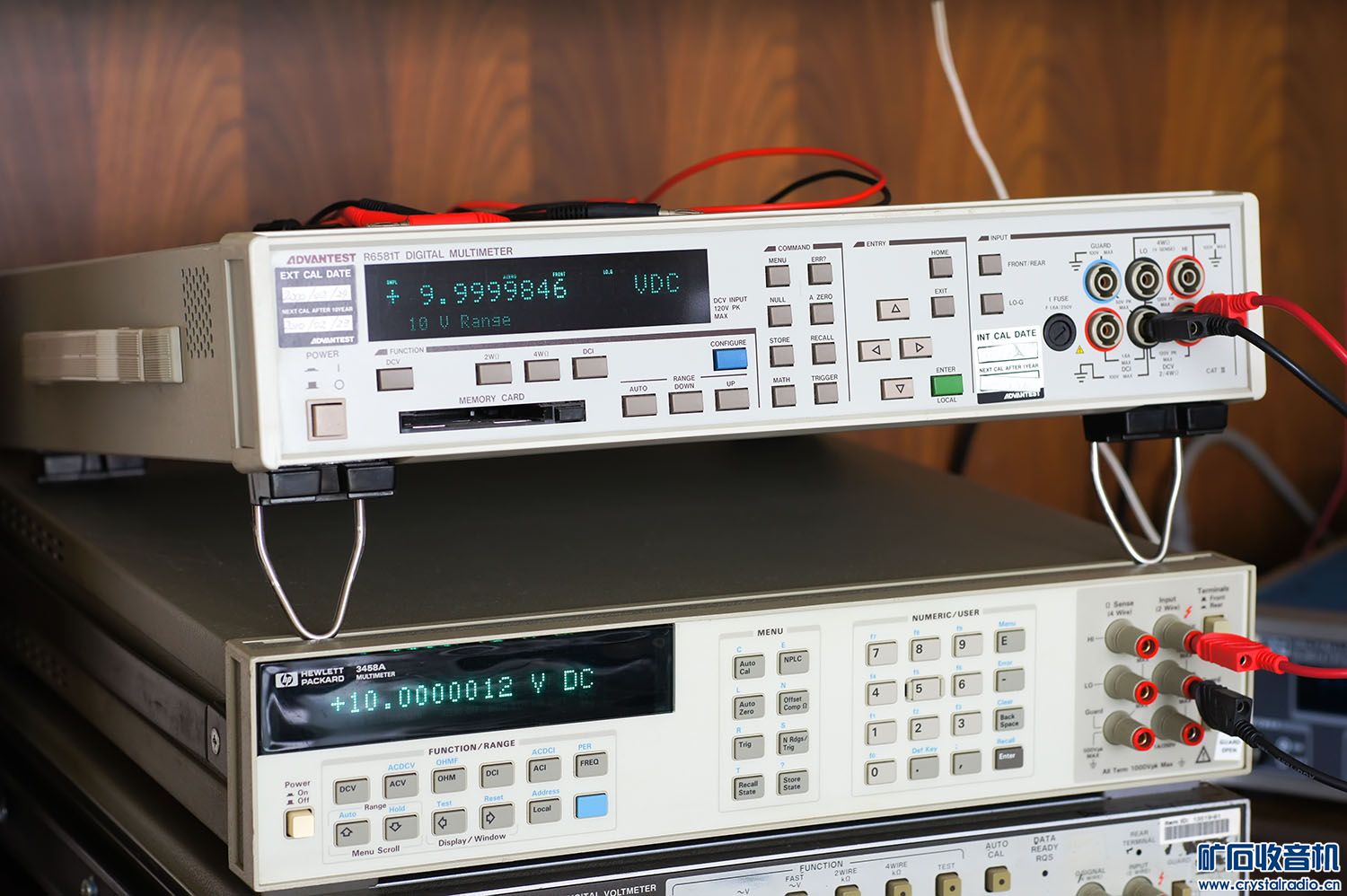

LZ这电阻外壳,就是仿的VISHAY S102系列的
X宝买二手拆机啦,价格10~20元,性能杠杠的。

惠普 3458 是 8 位半台表,不过,这不表示它测电阻有 8 位半结果
所以前面某个吹牛吹破的,显然不知道这一点。
要想测电阻有 8 位半结果,不能吹 3458,我倒是有台可以测电阻有 8 位半结果的表,这个表远不如 3458 常见。

没有看到楼主电阻的字标,RJ711的误差分几个档次,有万分之一的也有千分之一的,温漂也分几个档次,有几个ppm的也有几十ppm的,最低档次的RJ711确实与楼主剥出来贴片大体相当,至于功耗则取决于封装的散热能力,电阻与预期不符,性能有折扣却也不算十分离谱,只是以性价比来说差的太远了

RJ711 自称箔电阻,箔电阻是这样的
发表于 2020-10-6 18:48:29 | 显示全部楼层
washu 发表于 2020-10-6 18:25
RJ711 自称箔电阻,箔电阻是这样的
是金属箔,这才是真货,才对得起几十元的身价

箔不是铂,箔,本意竹帘子,引申为“金属薄片”(foil),箔电阻的意思是“用金属箔片做成的电阻”,其材料是硅铝镍铬合金。
和金属膜电阻的区别是,后者通过真空蒸镀工艺在基体材料(陶瓷管、陶瓷片等)上形成一层薄膜;前者则是把金属块压成薄片。然后,把这个金属薄片贴在一个温度膨胀系数合适的陶瓷上,这样温度变化的时候陶瓷热胀冷缩,使得贴在上面的金属箔也跟着延展或缩短,这种延展或缩短自然就反应为电阻值的变化 --- 或许你会想到,称重传感器中的电阻应变片式称重传感器就是这个原理
不过,称重传感器是将电阻值变化对应到重量上,我们需要电阻值随称重而变化;精密箔电阻则相反,我们希望这个精密电阻不变,所以,这个(随温度金属箔电阻的)变化是用来抵抗金属本身电阻具有随温度变化的特性的,通过对材料和工艺的选择,可以将箔电阻制造成两者正好相反匹配,也就是说,金属本身电阻随温度变化的部分,被陶瓷热胀冷缩使得贴在上面的金属箔跟着延展或缩短反应到电阻值的变化部分给抵消了。
因此,精密箔电阻的温度系数非常低,5ppm/°C 是大的了,好的可以做到亚 ppm 级别(Vishay Z-Foli)。
光刻是用来微调电阻值的,所以高精度箔电阻能达到 0.005% 甚至更高,就是这样一点一点调出来的。
我的 10k 电阻鸡肫,一个 0.005% 的金封箔电阻
