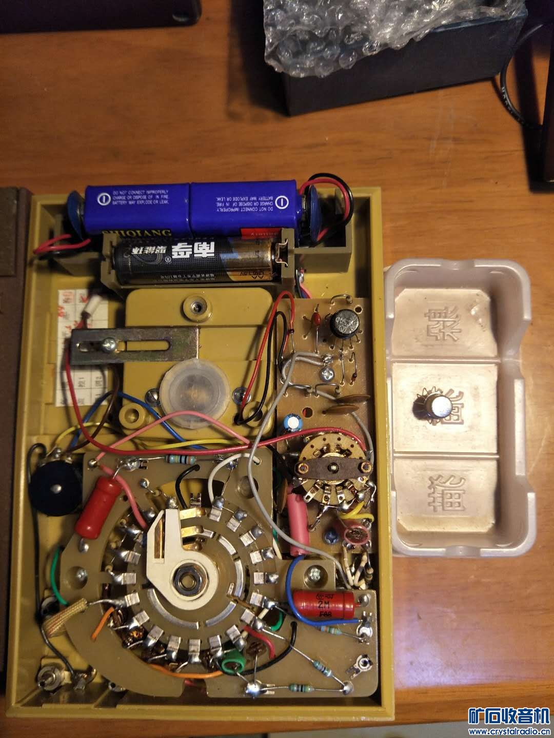

发表于 2020-10-5 12:59:25 | 显示全部楼层 |阅读模式

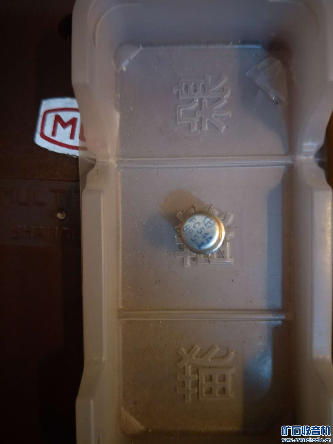

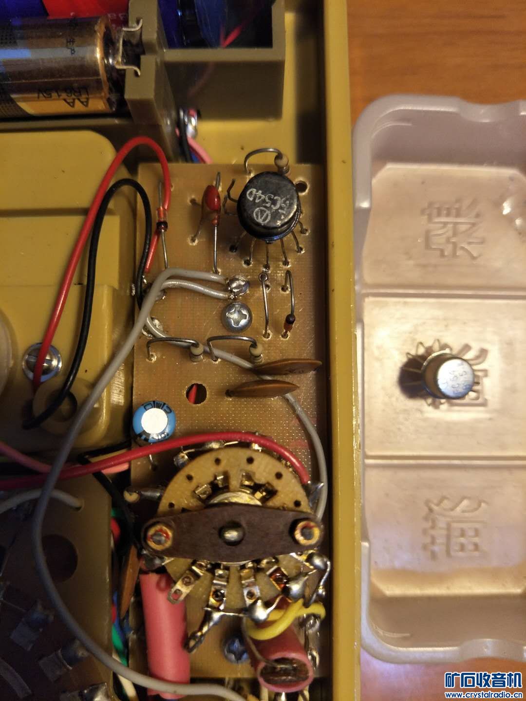

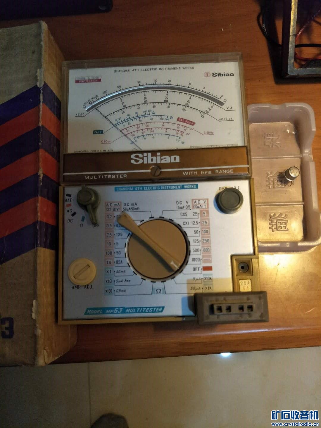

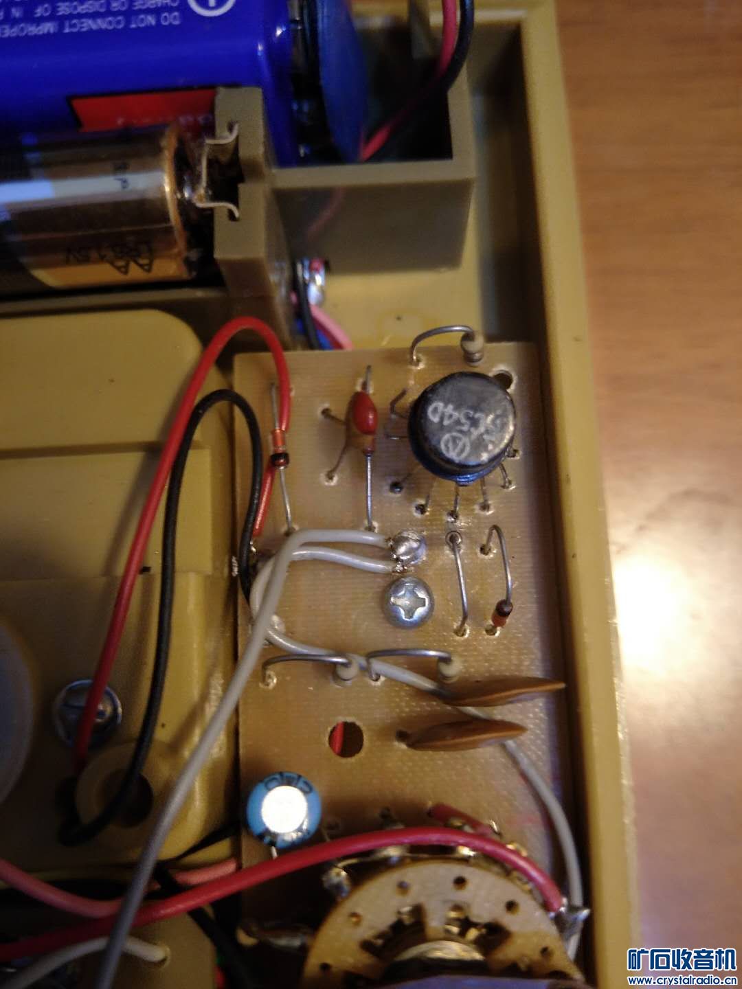

如题,此表收来两三年因未有6V电池没试好坏;整体外观,表头和内在很好;这两天整理下(兼保养),买来电池试表:坏菜,指针打表;唉!修吧!(还好,有配件:FC54D)这种情况十有八九是此表电路上的运放FC54A损坏所致;再测量量程开关,转换开关无短路断路,运放输入电路无异常后更换运放FC54A;试测,正常!看坛里这表也是运放坏,不明白为毛好损坏运放。 微信图片_20201005121710.jpg 微信图片_20201005121815.jpg 微信图片_20201005121843.jpg 微信图片_20201005121753.jpg 微信图片_20201005120911.jpg 微信图片_20201005121630.jpg 微信图片_20201005120935.jpg 微信图片_20201005121815.jpg 微信图片_20201005121835.jpg 微信图片_20201005121902.jpg 微信图片_20201005121936.jpg 微信图片_20201005121810.jpg

过去这种老运放质量比较差,保护电路也不甚完善,很容易损损坏,有时候测量遇到个浪涌就坏掉了。
 楼主| 发表于 2020-10-5 17:02:01 | 显示全部楼层
是的,所以换个D级滴!回头参考数字表改进输入级保护电路。

FC54D肯定更好,电池损耗也更低,我的表是FC54A的静态工作电流有点大
 楼主| 发表于 2021-8-21 10:50:03 | 显示全部楼层
呵呵,FC54没D级可用低功耗TL062代换效果很好。
