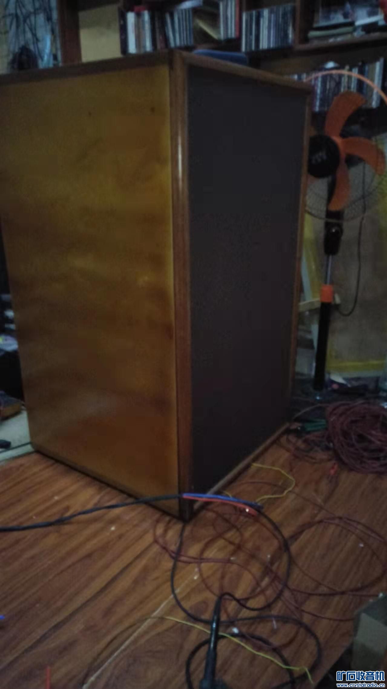

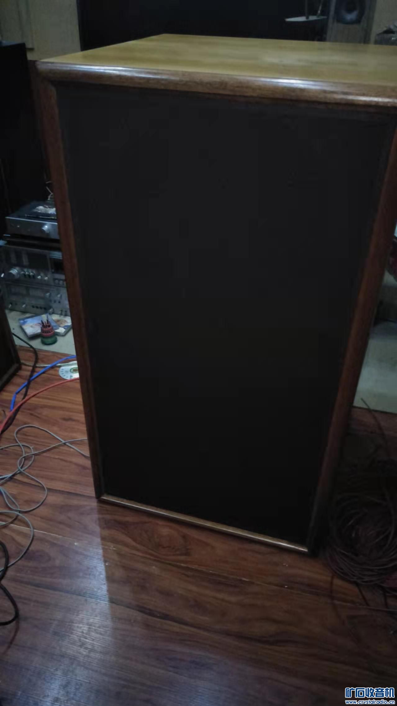

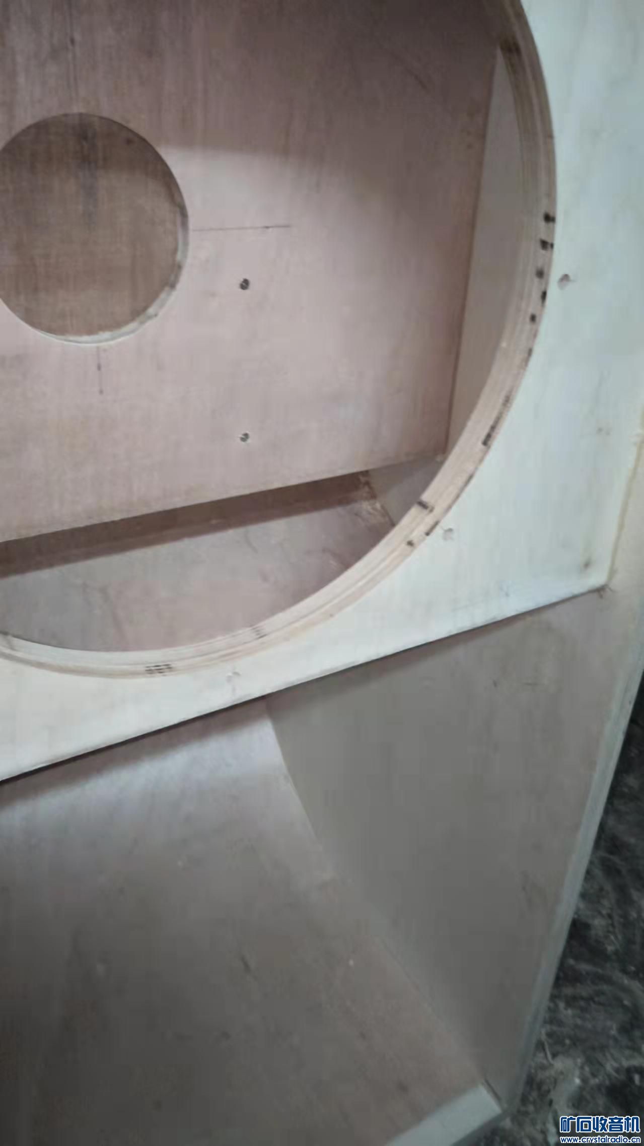

玩个大的,做个大后置号角,大家分享下

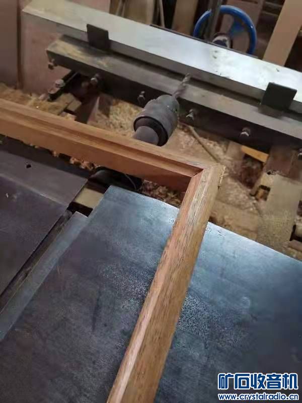

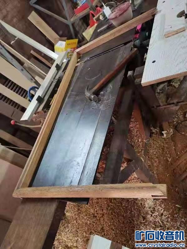

         回来就好,后续的图片有了圆满的交待,坛友们也开了眼,也便于向你学学,看到你那工作台和工具家什,你是专业干这个的,手艺也是专业的手艺,忙啊忙挣钱呗,这个理解是正事儿,如果有时间了,还是很喜欢看到你展示的杰作,顺便也学学,

不是我做的,师傅做的,没那手艺啊。

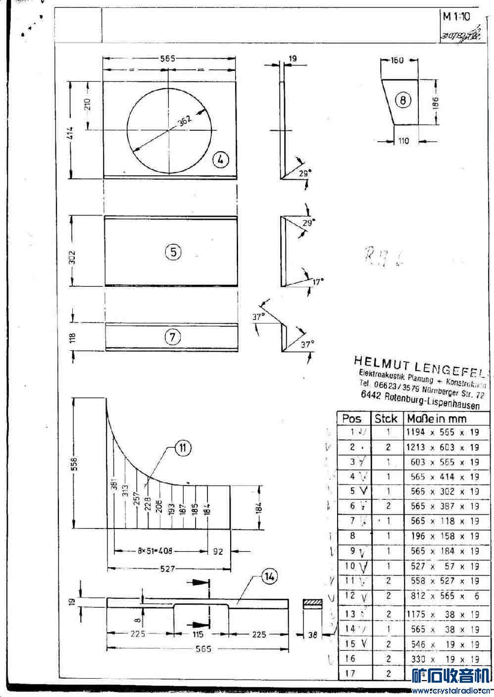

您完工后,图纸己经没用了,发来给矿友看一看吧
 楼主| 发表于 2022-11-8 12:24:50 | 显示全部楼层
仿JBL4530的,现在这边没图,迟点上吧。
 楼主| 发表于 2022-11-8 12:29:57 | 显示全部楼层
在网上找了,图纸有一个导向板有一个数据是错误的,要减少1CM才符合。
