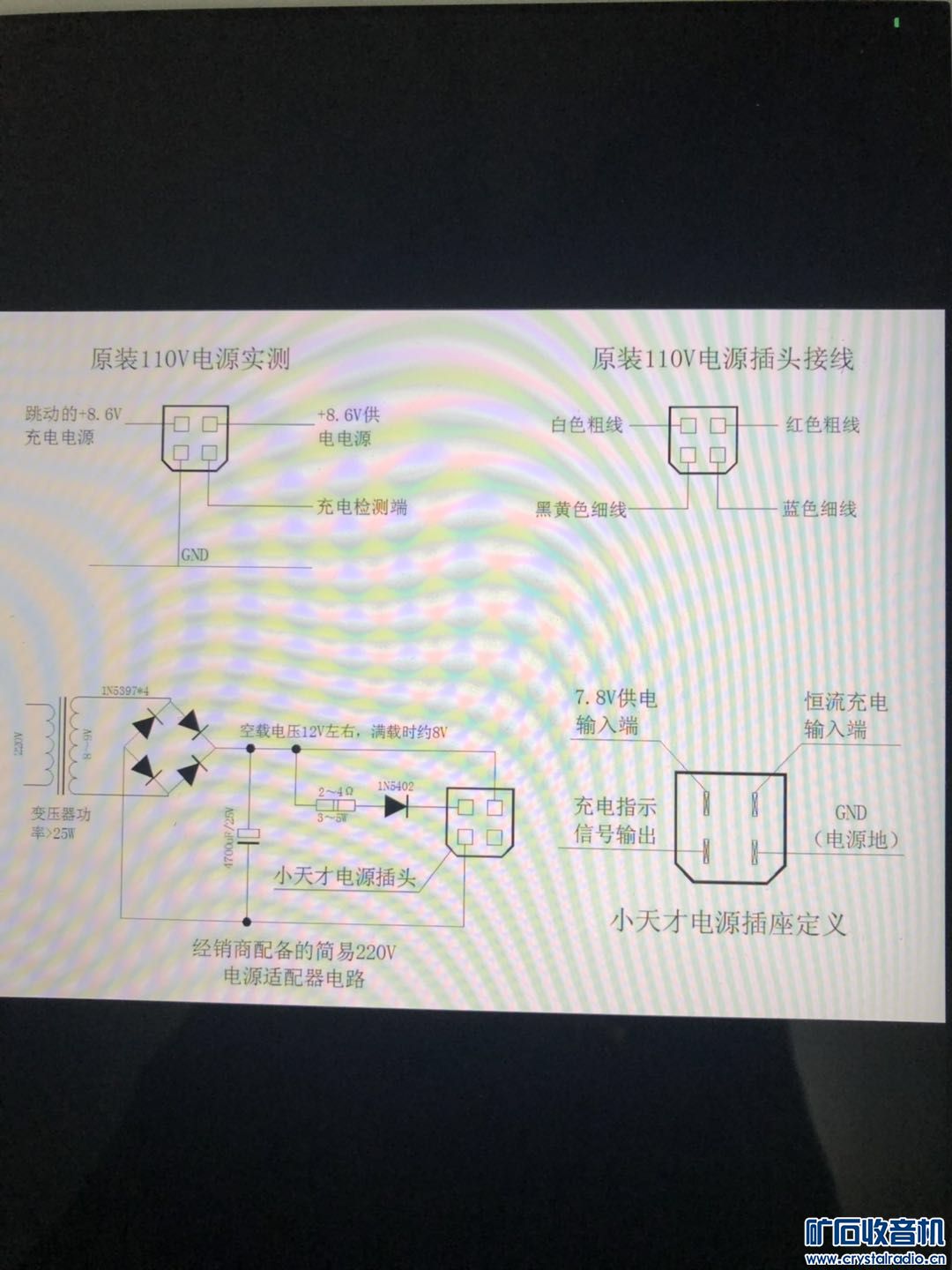

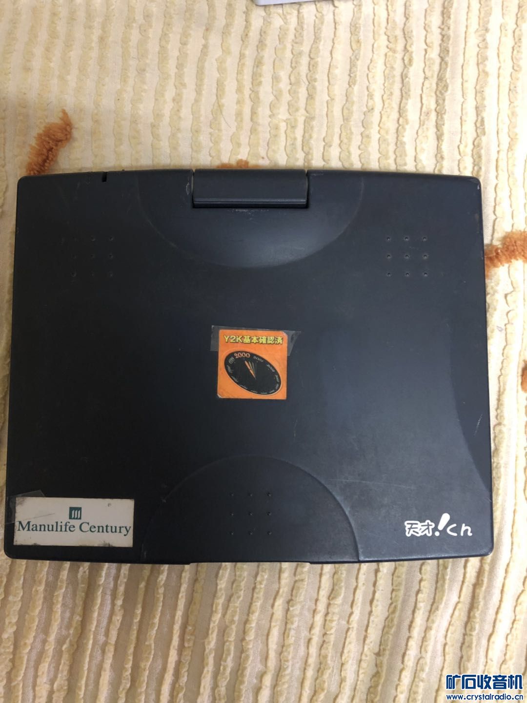

因为这种四针的接头很难找 原来的那个接头剪掉了 如果把这个接口连接到网上卖的那种简易旅行充电器上不知道行不行  对电脑有没有伤害 本人不太懂电路这个 原机器是8.6v 10w的 我准备用个9v 1a的改装 毕竟这也是当年的一个简易笔记本电脑了 我总觉得那个简易充电器和普通的电源比起来太单调了 ,不知道能不能改,怕电池爆炸或烧了主板 有大神指点下 电流表.jpg
发表于 2020-10-5 03:44:09 | 显示全部楼层
电脑用久老化了以后,功耗是会上升的,你这个9v/1A的功率太小了吧,都比原来的功率小了,至少也要搞个2-3A的,不然会因为功率小而不能运行,以或者是能运行但也不稳定。

发表于 2020-10-5 21:14:57 | 显示全部楼层
取的电源功力小了点。选择大于2A的即可。

 楼主| 发表于 2020-10-11 19:56:44 | 显示全部楼层
二月 发表于 2020-10-8 16:02
芯片是486
1A不是同时充电应该可以用,以前有配电源的用的motor的1A改8.6伏
8.6伏明显是二节锂电的满电压 ...
