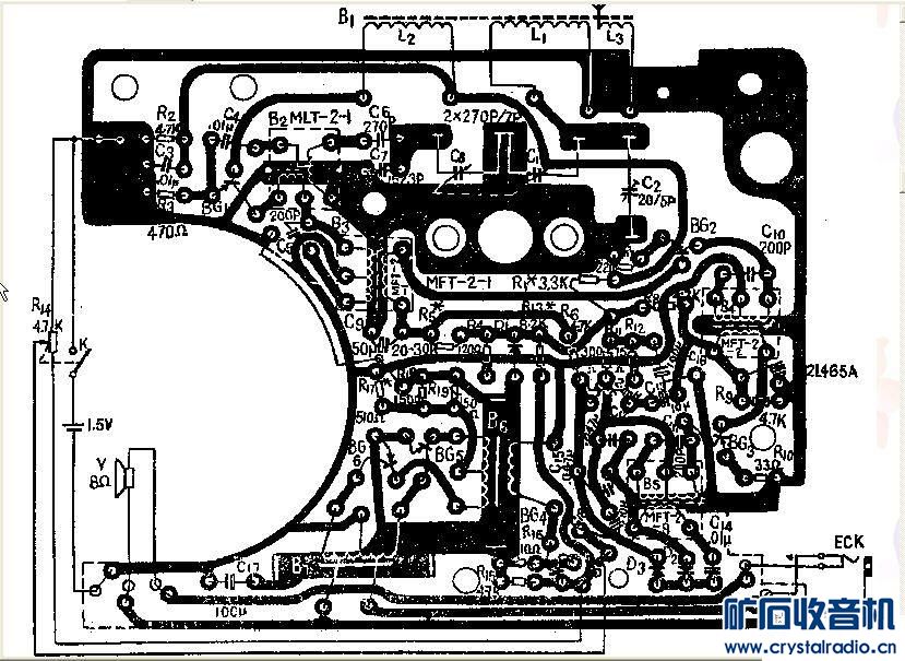

哪位师傅有这机的印版图啊,这机器统调600,1000,1500三点声音都可以达到最大,就是刻度600前后声音偏小,移动磁棒上的线圈,只能放大很小的一段,双联可变应该没问题,不知道怎么回事,是什么元件坏了吗?

 楼主| 发表于 2020-10-4 06:06:06 来自手机 | 显示全部楼层
xiaoyaoke777 发表于 2020-10-3 23:37
谢谢师傅提供的线路图

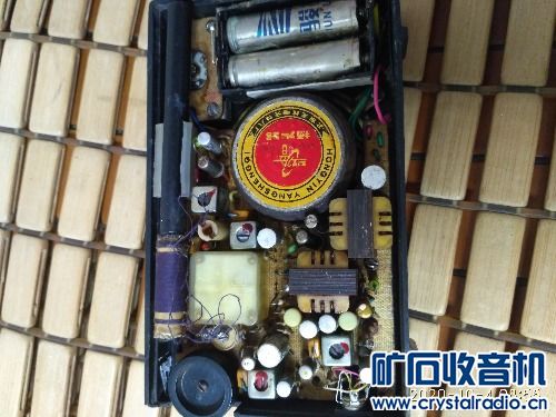

 楼主| 发表于 2020-10-4 08:55:57 来自手机 | 显示全部楼层
上个图片,不知道清晰不,双联拆了洗过,调试过了,问题可以排除,电解电容几乎都老化变大了,换了也没啥用,试过了
