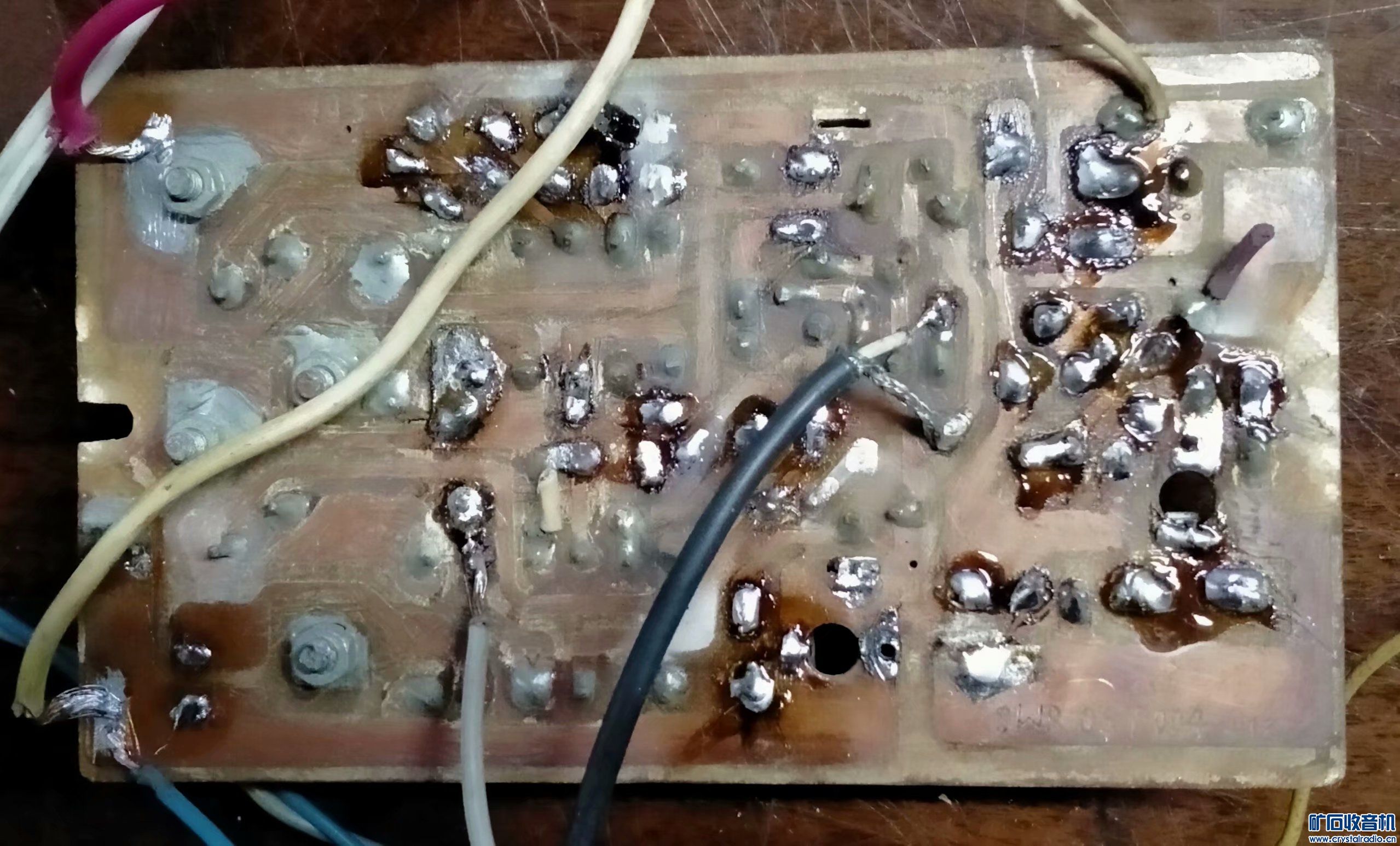

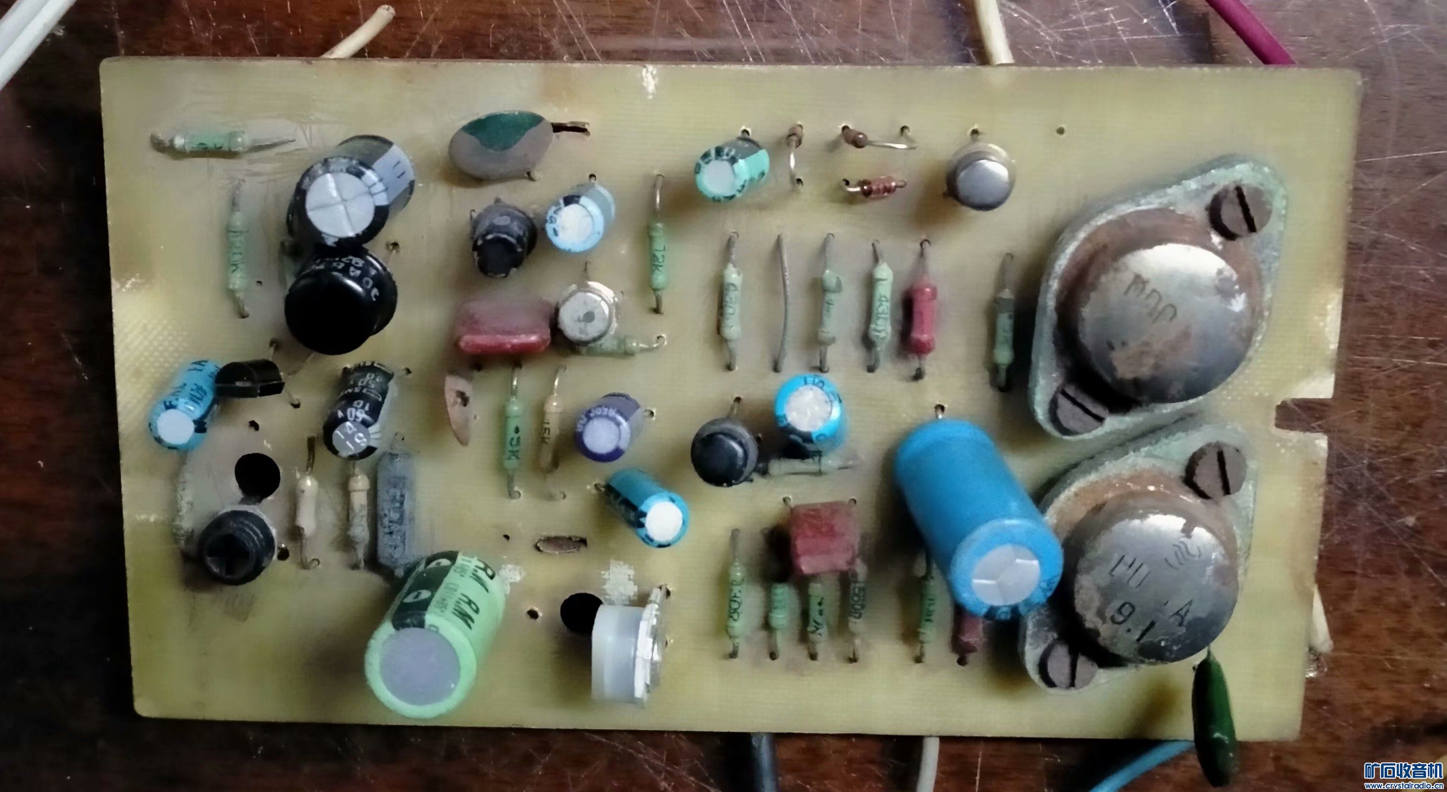

翻新春笋牌黑白电视机音频低频放大器和稳压电源
换了所有电解电容。补焊了缺失的3CG21和3DG6。没有接音调调节(电位器)。用4吋喇叭,封闭箱,高密度板。调频收音机耳机输出做音源。音量足以满足一百平方米市内响度要求,还有足够的富裕量。低频足够,高频不足。此维修目的:主要做原机用途。另外也可用作室内基本听音放大器使用。稳压电源也可以做前级使用。

春笋机,与飞跃相似度还是很高的。第一次接触这一机器,设计还是有所区别的,功放是一个侧重点。
