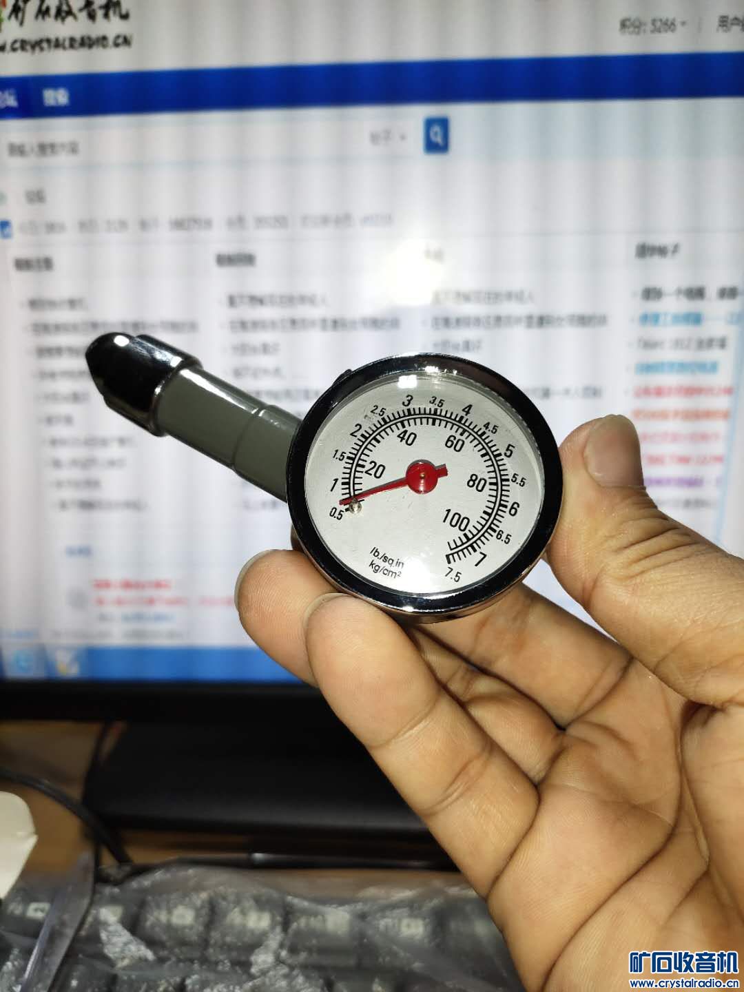

坛友们刚网上买的机械式轮胎气压表怎么用?说明书也没,是不是山寨货。凯美瑞车胎气压多少合适?前后胎压要一至吗?

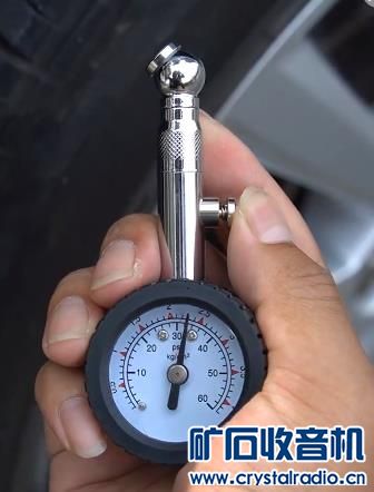

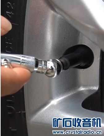

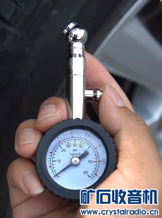

请参考

气嘴对着轮胎嘴按下去即可。  看完了读数 按下表上面的放气按钮。 让指针归零

换个电子数显的吧。这个表里面有一个细钢丝压在指针的轴上,为的是保持读数,直到按下复位按钮才归零。同一个气压,测三次三次读数都不一致。当然不是说表不合格,但如果标误差范围的话,怕是有正负0.3个㎏f每平方厘米了。
拆开很简单,克罗米的圈拔下来就行了。

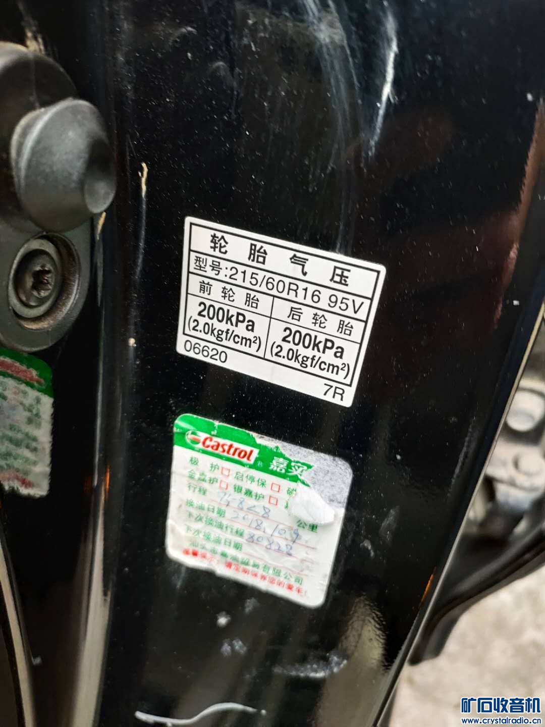

我车原配套的是这个。现在换了米奇林的胎压是打到2.8不知合适否。?

这种的以前买过,只能看个大概,别指望它能有多精确。

12元也不指望多准了。看个大概就好了

这个图我车上有,说实在有点看不懂,给的数据不知道应该打多少
