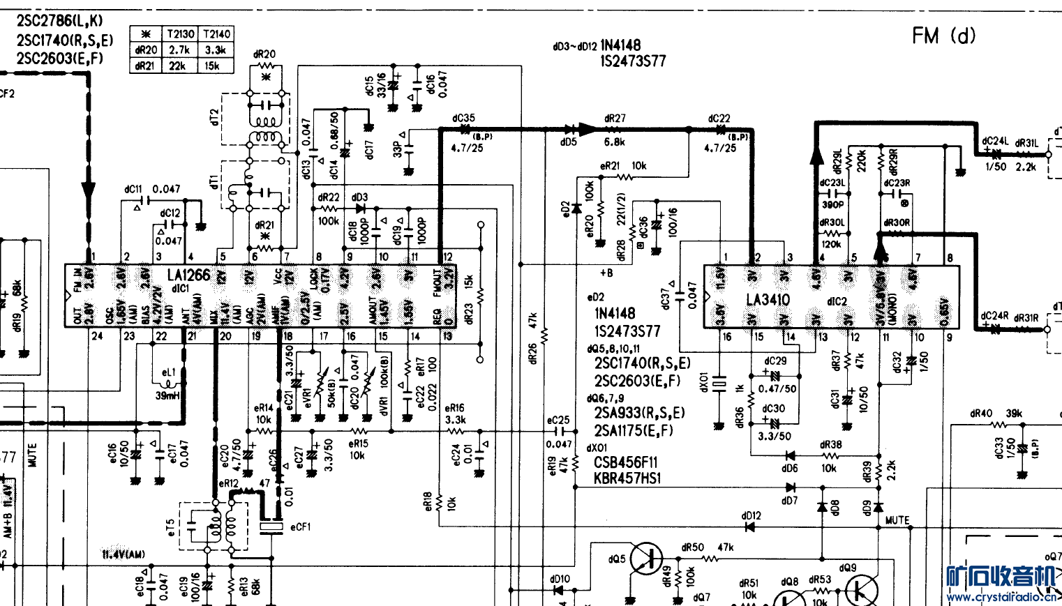

LA1266+LA3410+LC7219,FM只能接收单声道,立体声状态下无声,且不能点灯,更换LA3410无果。
鉴频中周电容用100P、68P都试过,单声道声音清晰,且调整磁芯时声音强弱有变化。但无论有台无台,LA1266的第8脚始终是高电平(11.6V),第9脚为9.4V,也远高于标准值(4.2V),我觉得这是造成立体声无声的原因,有遇到过这种情况的吗,能否LA1266已损坏?

附图是山水T-1000的电路图,这两台的中放、解码所用的IC相同。

1266的8脚与3410的10,11脚电路相关联的,是VCO停振,这个会直接影响到3410的工作模式,也就会影响到立体声灯的。你如果能自动收到并正确停台,可以调整下1266的16,17的AM-SD,FM-SD的灵敏度的调整,可以参考下1266的PDF文件中对这个可调的取值。值越大,灵敏度一降低的,也就是信号不强也能正常停台的。1266的8脚接出去是tune灯,3410的9脚是ST信号。相互交流学习。
