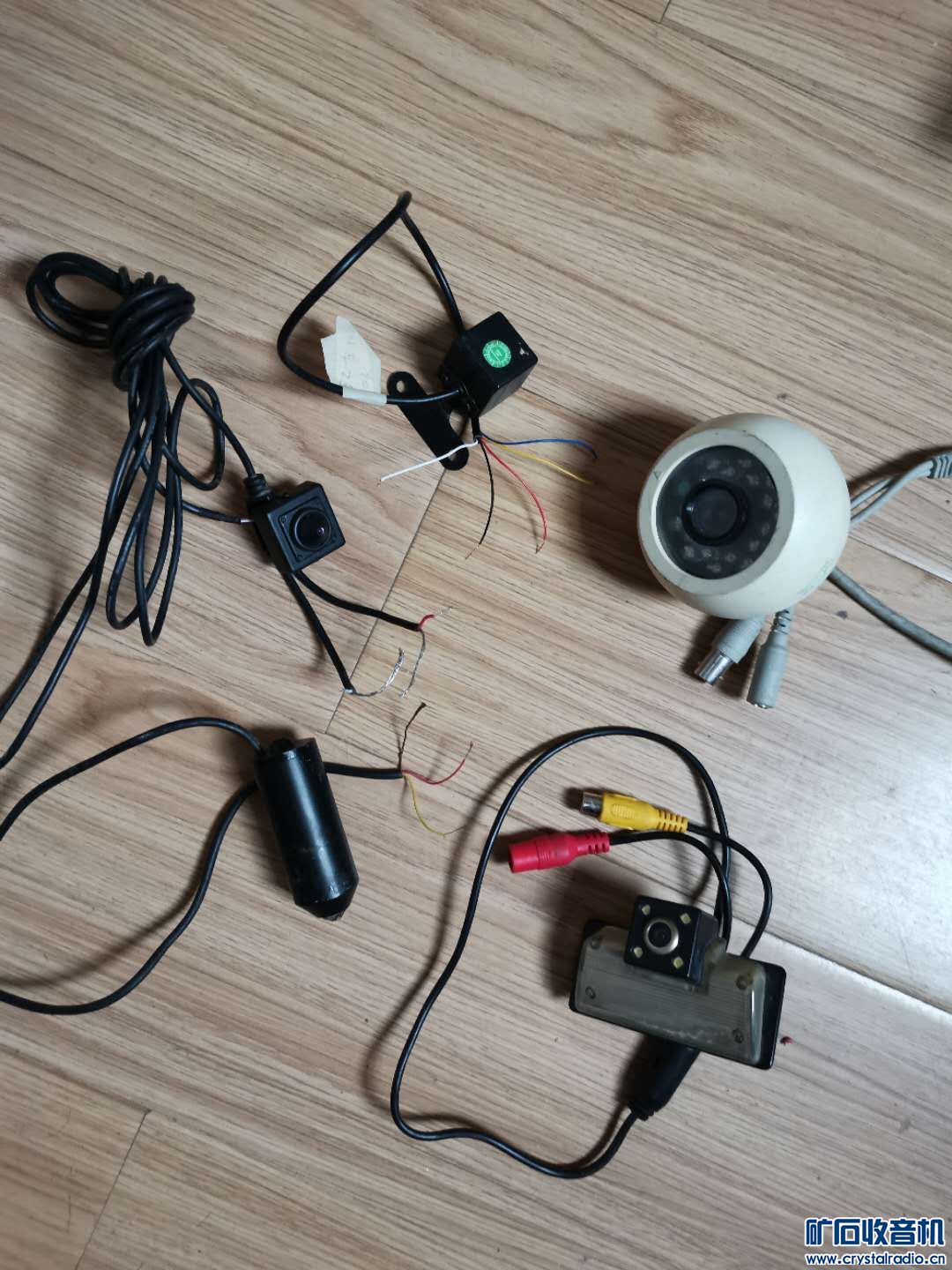

发表于 2020-10-2 10:13:52 | 显示全部楼层 |阅读模式
帮忙看一下,各是什么电压,我想只是二种吧,5v  12v 01f72e571b4802bdf9d9215cc67b7b1.jpg 957567019aeef11f98d98146bdc64c6.jpg

 楼主| 发表于 2020-10-2 12:42:43 | 显示全部楼层
那只白色球机应为12v供电,谁知说下
发表于 2020-10-2 13:28:08 | 显示全部楼层
摄像头不带灯的是5伏。带灯的是12伏
发表于 2020-10-2 13:41:28 | 显示全部楼层
那些小方块都是汽车后视的,应该都是5伏的,那个大的是12伏的,但不一定对,可以先5后12试着来

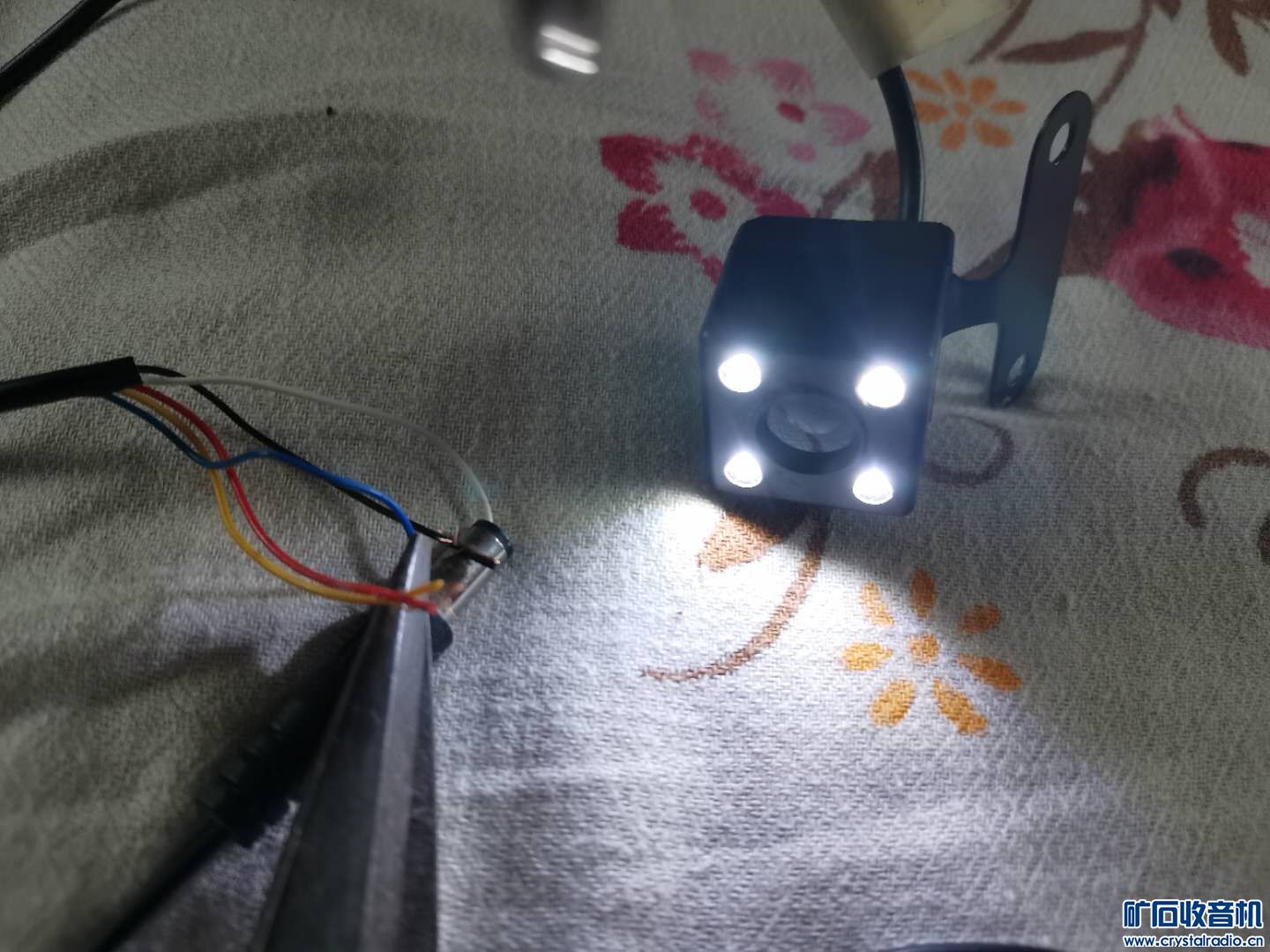

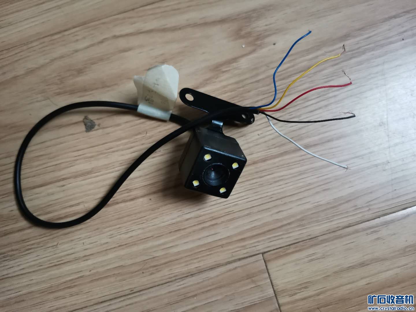

 楼主| 发表于 2020-10-2 13:55:44 | 显示全部楼层
sjw33 发表于 2020-10-2 13:28
摄像头不带灯的是5伏。带灯的是12伏
这个带灯摄像部分5v供电,黄--视,红十5v  黑--负  ,不过你又让知一新说法,还一个发光管供电之说,一直以来不知里面给出5根线是为何?,现才知道应是照明灯 af099f95d9f1de639176f4e67d9dc51.jpg
 楼主| 发表于 2020-10-2 13:58:46 | 显示全部楼层

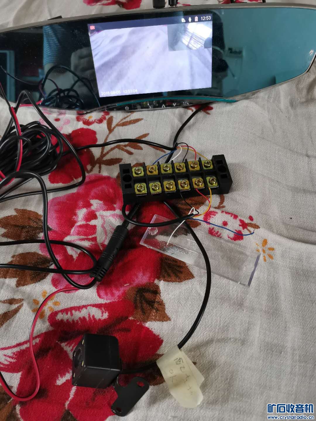

 楼主| 发表于 2020-10-2 14:06:02 | 显示全部楼层
发表于 2020-10-2 21:13:41 | 显示全部楼层
城白 发表于 2020-10-2 14:06
刚又试了下兰----负,白----正  5v供电
车载摄像头原装线(长条接头内12V-3.3V)剪掉后,摄像头只能接3.3V,有原装线用12V
