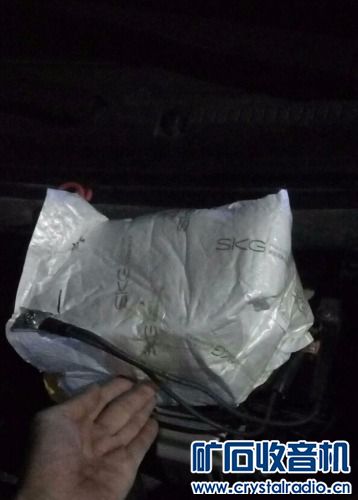

发表于 2020-10-1 11:00:19 | 显示全部楼层
Maxwell超级电容, 单枚3000F
我车上并的就是这一组
8伏多仍可以启动

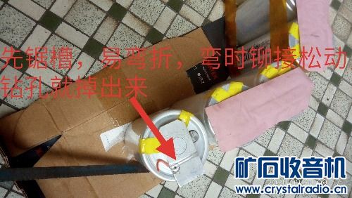

 楼主| 发表于 2020-10-1 20:16:33 来自手机 | 显示全部楼层
补图,这种版本电容没这么好。
昨天充到15.5Ⅴ,今天到14.5Ⅴ。

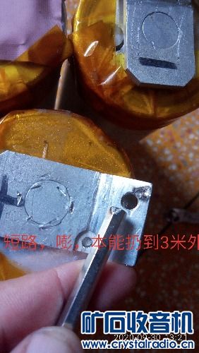

买过这种法拉电容,一个整块,18只,也许运气好,漏电都非常慢。6只一组,连续监测过近3个月,跌幅2V以内。充15V放半年启动毫无压力。
看你的电容极耳敲得变形了,各级敲击对电容有影响。

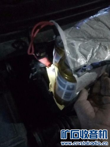

发表于 2020-10-2 08:20:35 | 显示全部楼层
128 发表于 2020-10-1 20:08
直接放机舱内?有图?
是的, 放在机舱电瓶前面的空位
买家寄来是6枚直排, 开始想放主驾座椅下穿线到机舱
简单研究发现可以变形成3枚双排
我另接出一条负极线到发动机壳体, 有人说接到发电机输出负极端子更好

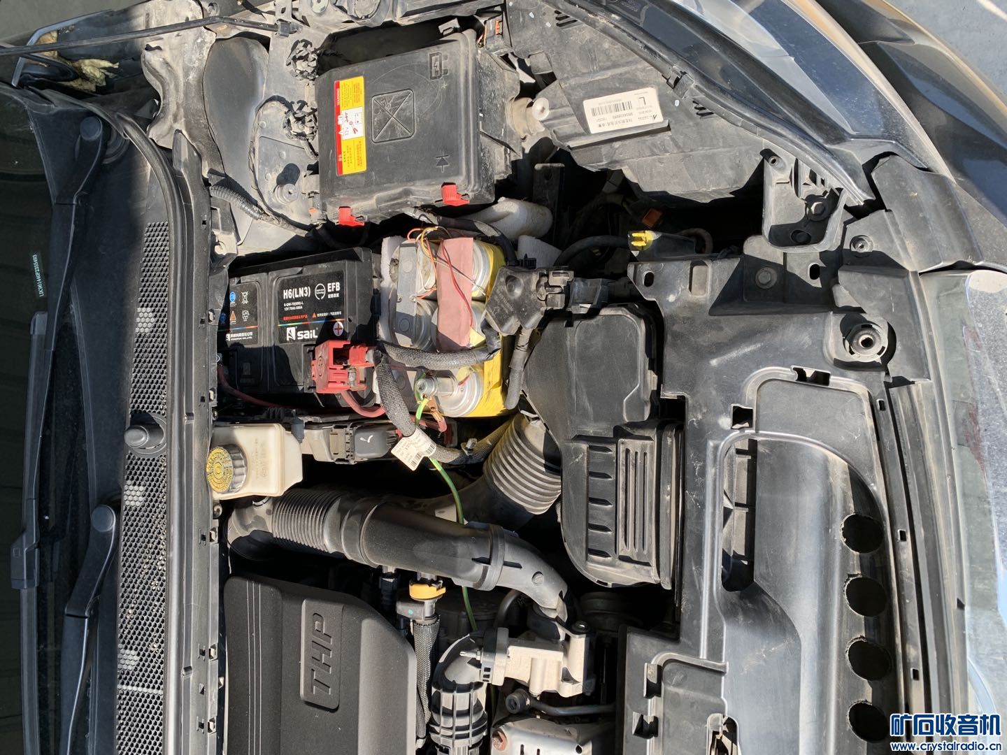

 楼主| 发表于 2020-10-3 22:38:32 来自手机 | 显示全部楼层
hu7235 发表于 2020-10-2 08:20
是的, 放在机舱电瓶前面的空位
简单研究发现可以变 ...
你电容版本好,没螺丝,焊接。我本想买,卖家却发错了。也做2*3排。今晚并上,1次打着,清脆。
