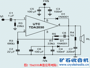

请教一个TDA2030功放板的问题

看着是LM1875,比TDA2030好得多,这只是后级,没有音量控制,用时可以在IN输入端加2*50K电位器,这板子要2*10-18伏双电源,直接找个旧黑白机2*17伏变压器接在AC端即可,喇叭用10瓦到30瓦都行,接在OUT输出端
发表于 2011-5-23 16:20:20 |
看图片是双电源供电的、如果是TDA2030的话、供电电压最好不要过正负18V已利安全
12V4A的开关电源用不上(要改功放板为OTL)
把50W变压器次级改绕成双14-15V左右比较合适些!!!太高了危险!!

发表于 2011-5-23 17:31:17 |
你这板子是AC双电源进去的。
大滤波好像是山寨,WIMA电容应该是1UF的,看这样子山寨的可能性比较大。
发表于 2011-5-23 17:57:40 |
板子做工不错,但其并不实用,无音调电路,音量电位器直接接输入端即可。音质很一般。

发表于 2011-5-23 20:14:31 |
1。这块板是LM1875集成,TDA2030两侧有二个小凹槽。
2。.是双电源供电,你的18V/50W变压器除了功率小些,1875使用电压18V无问题,
3。电容是1UF的
4。你还要配套高低音调节和音量电位器,不如另外买一块5532或其它的山寨前级板
就有音量和音调功能(反正功放板也是山寨的,配套的前级就不考虑发烧DTY了),
做个电脑音响应该还能凑合用。

11楼给的答案才是楼主需要的。这块板子的电源、输入、输出标记得很清楚,如果楼主稍微懂一点电子原理,就不会提出这个问题了。另外,两个声道的2030,电源变压器的功率不能少于35瓦。

发表于 2012-9-2 13:01:32 |
该图是一个1875的图和2030还不太一样,输入+—19V即可,2030 A输入+—16V即可,为变压器功率为80W,
