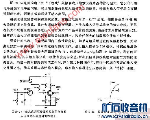

请坛友推荐一款实用的音频动态压缩电路。
下面2个电路是从网上找的不知道效果怎么样?

使用ne 571不方便吗

NE571性能怎么样?找不到规格书

https://www.datasheets360.com/pdf/-7606308339031944701
https://www.onsemi.com/pub/Collateral/SA571-D.PDF
两个IC的应用推荐电路有些不同,给出两只IC资料,可慢慢选择了
