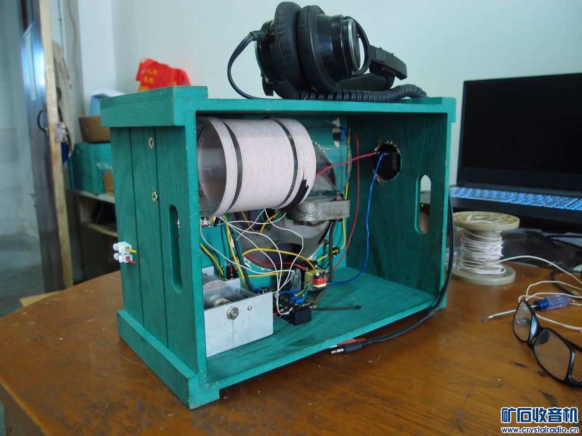

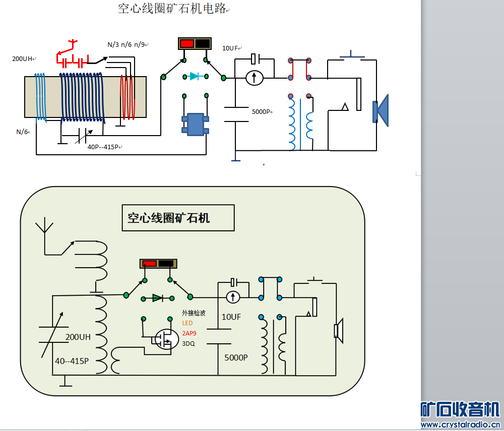

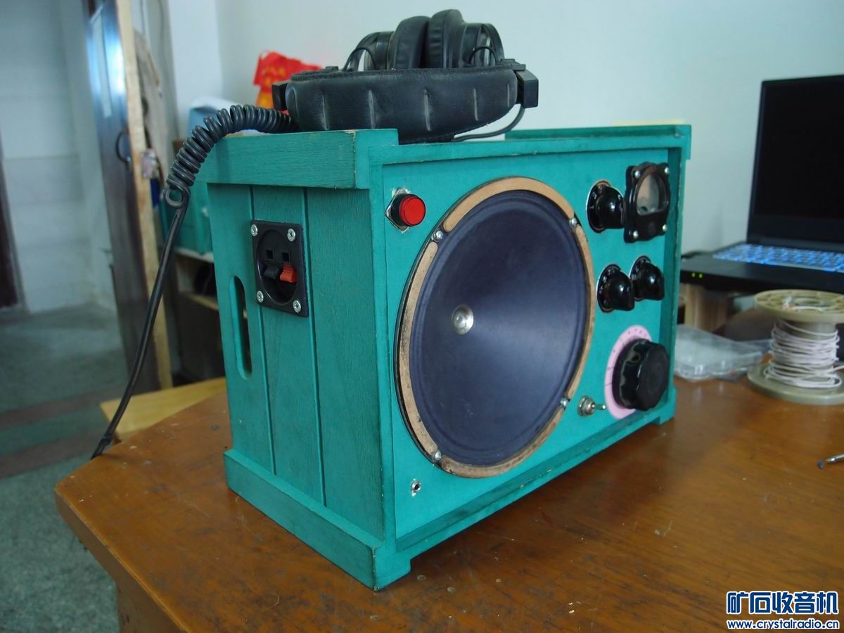

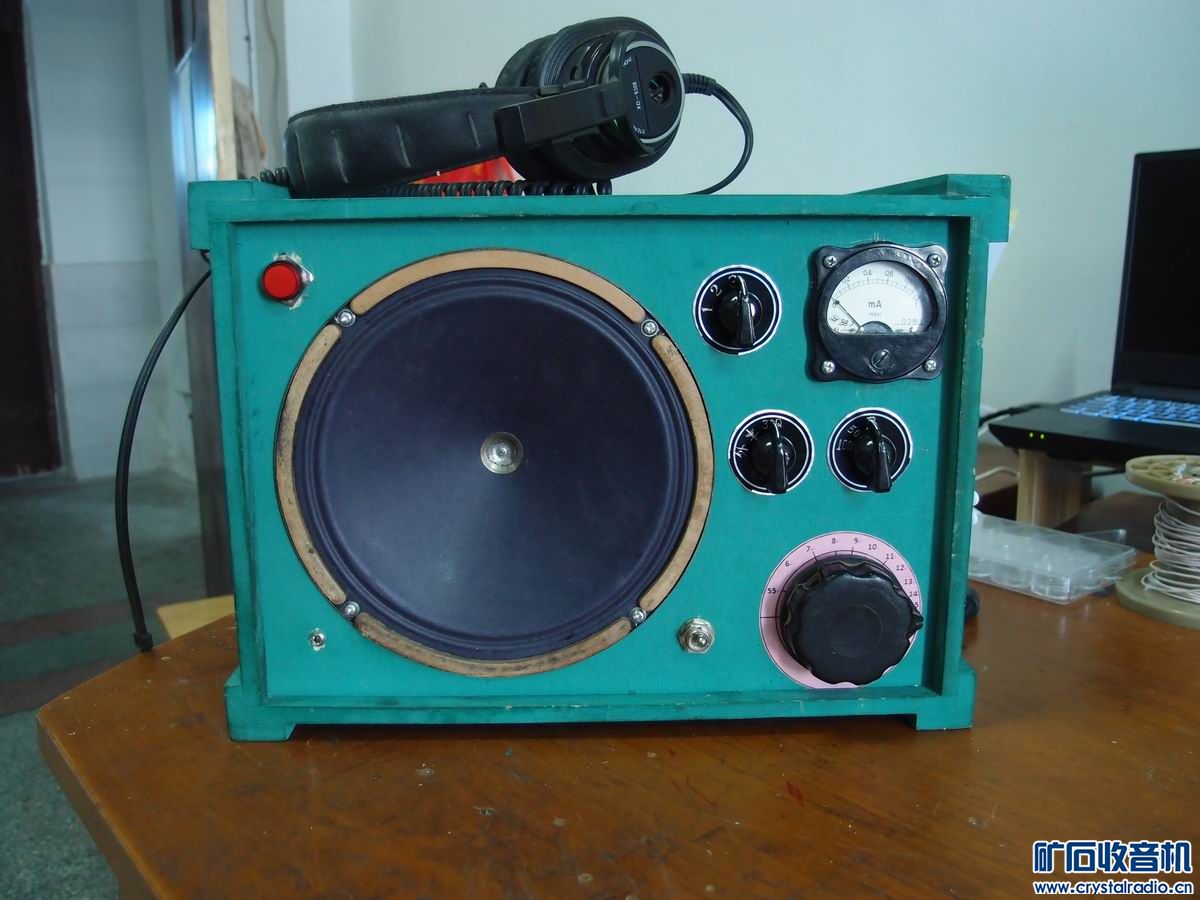

天气凉快了,炎热已经过去,雷风季也要结束了,正是制作矿石机的大好时光,这几天乘空一些,准备制作几只盒式矿石机,主要指三个线圈类型的,即空心线圈,磁棒线圈和磁环线圈,以作收藏和把玩,正好前阵子有论坛朋友送了我一大一小二只舌簧喇叭,是个不错的宝贝,为了为让他们空呆着浪费了,就想做了矿石机把他们利用起来,也要让它有个归宿。这二天先把大的舌簧喇叭用了起来,弄了一个军绿的盒子,为了增加电路的可玩性,采用了选检波选择开关,可以方便的工作在二极管检波,场管检波和外接检波三大种状态。这样也可以方便的采用各种活动矿石机进行试验 。别的不多说了,先上原理图和实物图。由于电路也是典型的电路,具体过程看电路图就能基础明白。天线线圈采用了三组抽头,方便调整,另外加了一个选择开关,在天线线圈串入不同的电容或直通,方便进行调节。另外采用一个钮子开关,进行变换阻抗,在二极管检波时,接入阻抗变压器,也可以直通采用高阻耳机,这样使用上就更灵活一些。这个空心线圈盒式矿石机做好了,下一步是做磁棒矿石机,也在抓紧制作中。
   关于舌簧喇叭,阻抗和舌簧耳机接近,一般情况下,耳机里有声时,舌簧喇叭也会出声,不过声音很小,只有很静或贴近才能听到,只要在信号或音量足够大时才能直接收听,准备有空做一个小功放,以方便在信号弱的时候试验用。

这么大的舍簧喇叭!矿石机那点小电流能推动吗?估计得到中波发射塔下才行吧
 楼主| 发表于 2020-10-10 11:30:39 | 显示全部楼层
舌簧喇叭是装装样子,省得浪费丢了,也是怀旧一下的,这个就不用太较真的,实际是耳机能听到时,贴着喇叭也能听到点动静,如果在离电台不远也是有作用的,不过平时想用它听话,也可以外加一个小功放,

U型磁铁舍簧喇叭十分难得!灵敏度也很高。前辈何不用它做一个两管再生机或者给电路里加一个2P2直流管,甲乙电推喇叭,十分有趣。
