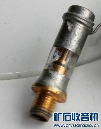

发表于 2020-9-28 20:32:18 来自手机 | 显示全部楼层
这种形式的电容有产品。

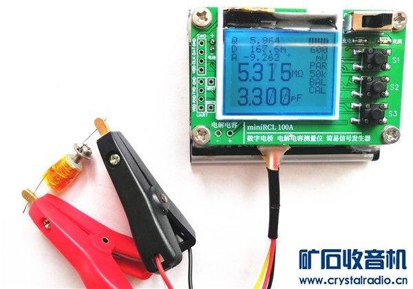

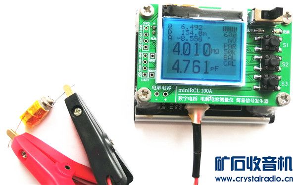

做一个试试,微调的
材料:M3螺丝、香烟锡纸、塑料螺柱
装上引脚,外层缠上高温胶带
旋入一两圈
旋入一半
旋入四分之三
全部旋入
这么看来螺旋式介质不用空气,用塑料,做起来应该更容易,一层螺旋形外套,中间一层薄塑料层,里面螺旋内层

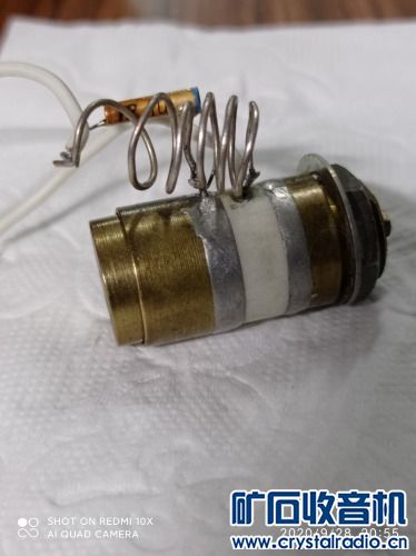

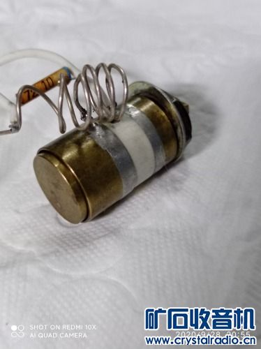

发表于 2020-9-28 11:47:30 | 显示全部楼层
一些小型微调电容,或者高压真空可变电容,都是用的你说的第二种方式
发表于 2020-9-28 11:51:25 | 显示全部楼层
第二种方式的很多,但一般均是微调。覆盖系数做大的或有困难。

发表于 2020-9-28 21:22:41 来自手机 | 显示全部楼层
还有这种形式的。
