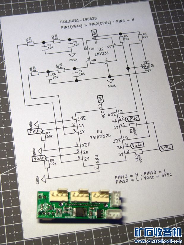

到了六月天气,离不开空调,更合不上机箱侧板。好想要风道更好的机箱啊,但家里还有闲置的空机箱,真不合适再添置。
就这么每天拿起又放下换机箱的念头也不是个事儿,先把风扇集线器怎么安置的问题给考虑清楚。
背线空间一般有2cm,板子比这稍窄,可以顺着上下出线自然的与侧板垂直。端子塑料部分朝外,侧板和内板材料导电也不易发生短路。
没想到能并列考虑的方案,就这么愉快的决定放在背线空间里了。(现今有了更多的使用经验,还能进一步给出建议,除了上下,左右再选择一处出线会更好)
接第一回测试发现的问题进行修正,为了配合5V的电源轨,输入信号用兼容TTL电平的74HCT125来做缓冲,比较器换了单路LMV331,缩小尺寸。
毕竟没有新的需求,这一次试做很成功。但是很快就发现,显卡20%有1000转,40%有2000多转,十分暴力,需要搭配同样暴力的CPU和机箱风扇才平衡。

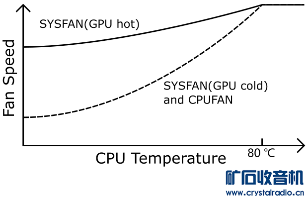

我早有料到!为此准备好了另一种思路的实验。
首先主板给两个风扇接口设置跟踪CPU温度的,一高一低的两条曲线,CPU风扇使用低速曲线。再给显卡风扇调速信号设置阈值,当达到一定转速,4PIN机箱风扇会从低速曲线切换到高速曲线。
如此一来,既没有影响CPU和显卡风扇的独立运作,在其中之一单独发热时,机箱风扇也能照顾得到。
这么做究竟效果如何?我也不知道。
因为根本没测试到这一步,这之前有个问题,主板检测不到4PIN风扇就没有调速信号输出。为此需要把高速曲线接口的测速信号和机箱风扇连上,可一旦进行切换,主板发现转速和控制信号不符,会立刻输出一个全速信号……
为何这块主板会有这种设计?测试了另一块主板,没有接风扇也能按设置输出调速信号。
要给高速曲线的风扇接口接一个真的风扇么?
应该行不通,只得暂时放弃了,什么时候设计一个假风扇负载给主板识别再说吧。(在之后会提到这个结果残念的实验)
