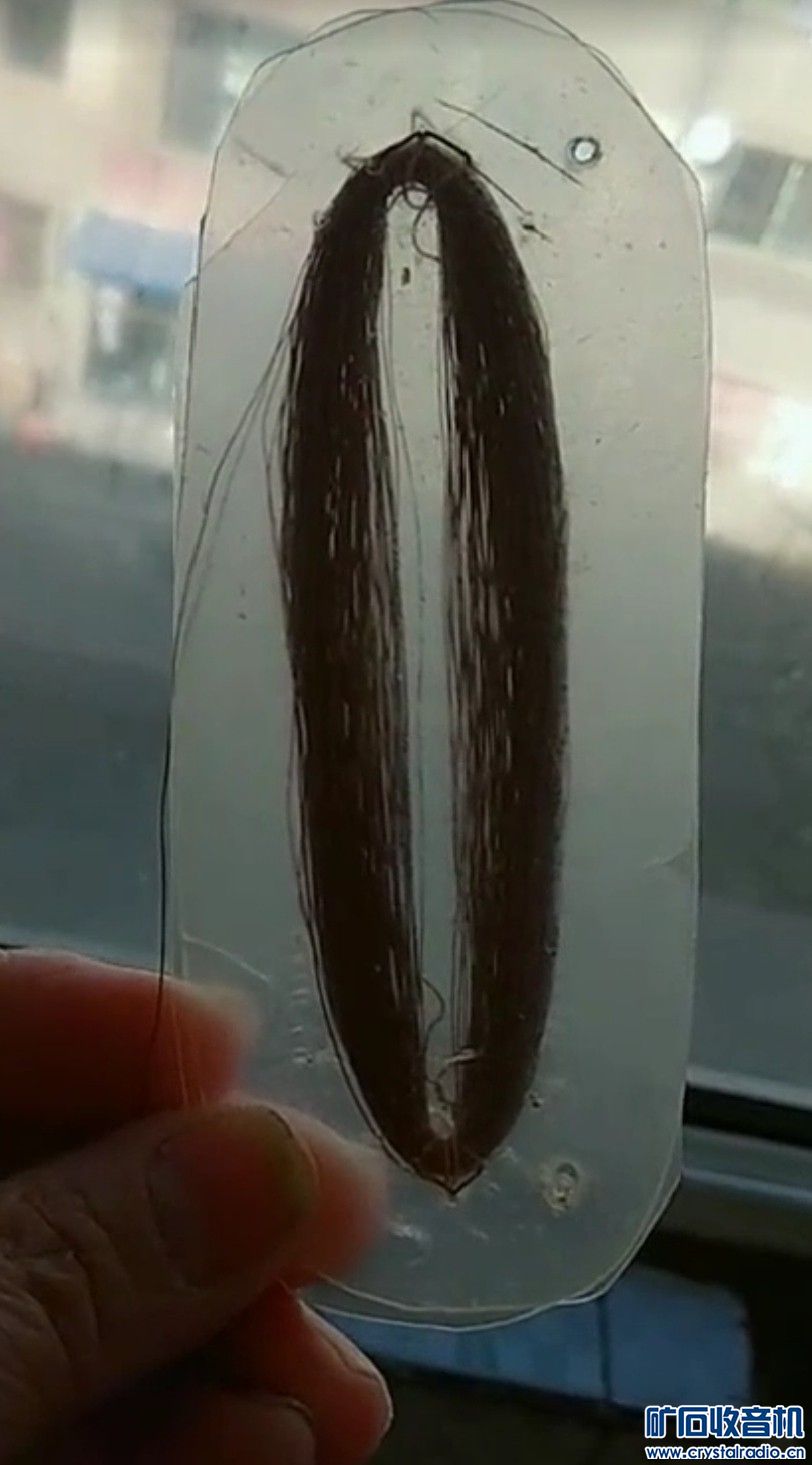

环形变压器手工绕需要梭子,有的梭子漆包线外露容易损伤漆包线。梭子所占窗口面积大。我做了一个不损伤漆包线占比窗口面积小的梭子。用两片塑料片组成。梭子如图。

窗口剩余太小时会不会过不去?

 楼主| 发表于 2020-9-27 15:32:25 | 显示全部楼层
qie 发表于 2020-9-27 15:28
窗口剩余太小时会不会过不去?
把梭子弄小。最后空隙留给次级粗线穿绕。

不错的工具。

还是专业的那种绕线机用的环形梭子最好了
