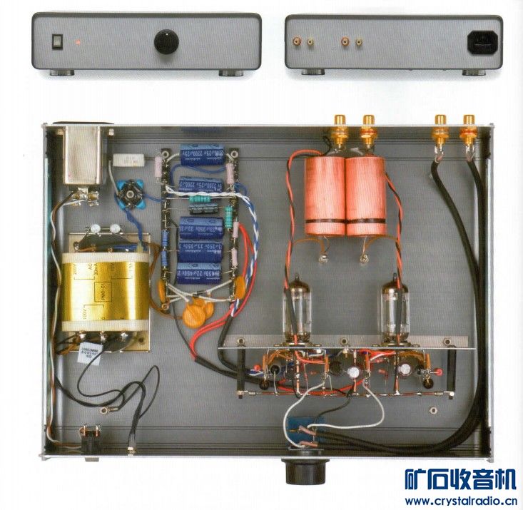

采用PCL83制作的电子管前级
发表于 2020-9-27 13:31:50 | 显示全部楼层 |阅读模式
PCL83 LINEAMP1.JPG PCL83 LINEAMP3.JPG PCL83 LINEAMP5.JPG PCL83 LINEAMP4.JPG PCL83 LINEAMP2.JPG

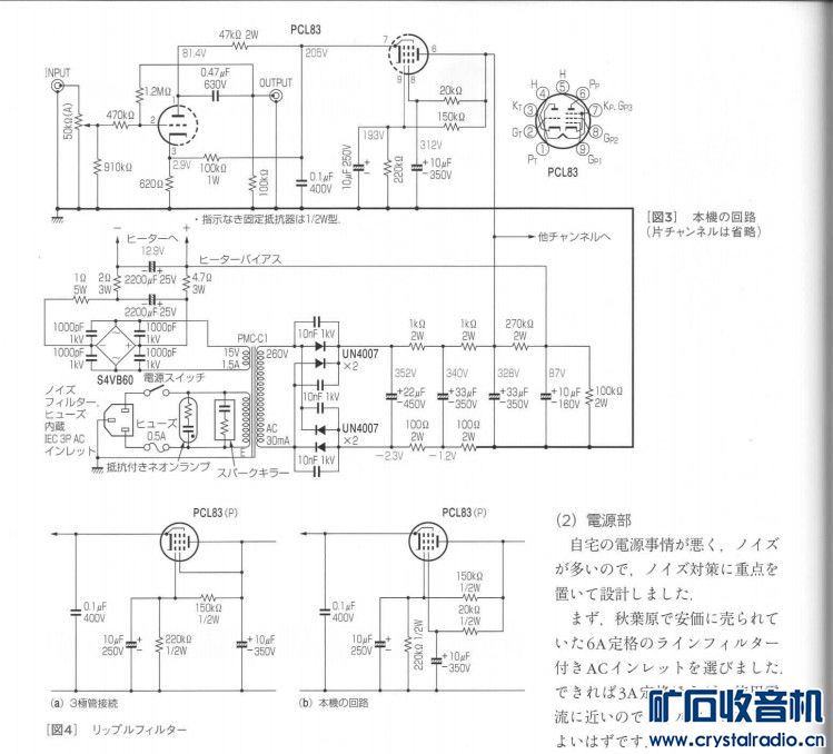

 楼主| 发表于 2020-9-27 19:05:38 | 显示全部楼层
天风雪雨 发表于 2020-9-27 18:51
居然用五极管部分做电子滤波器。。。
五极管屏流是三极管的2倍,应该没问题,而且五极管放大倍数高,做电源调整管性能比三极管更好些,所以发出来供大家参考。
