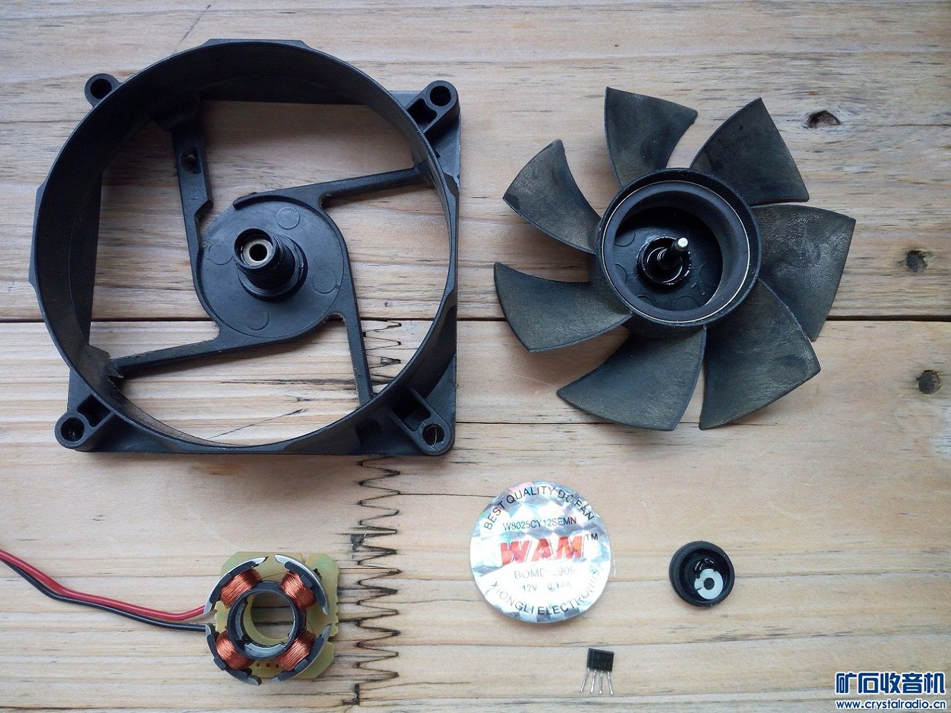

最近客厅里的电脑机箱特安静(本来我就把里面的三个风扇全改8V供电),手放出风口,出风很微弱而热
心想电压低了,打开调高些,结果找很久也没找到9V三端,只能串4个二极管,一试速度还是很慢(原来记得改12V风扇时电压差1V转速变的很多的)马上镊子短路二极管(12V)转速上不去。

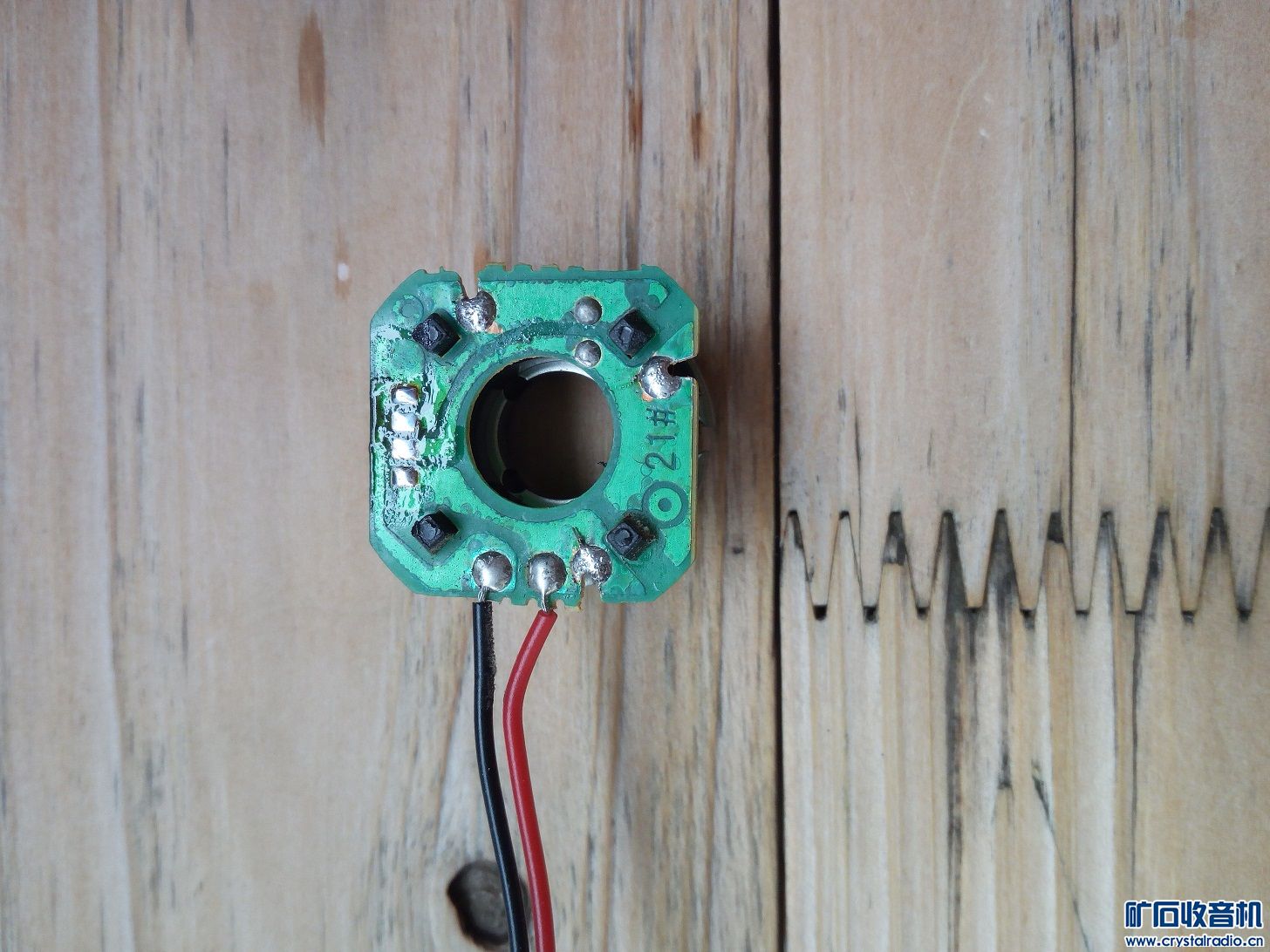

拆开风扇一看,大概是霍尔坏了。4组线圈大概是二串再并联的吧,二组阻值不同(50欧、64欧网查也有不同的)
里面就是线圈和一个霍尔很简单,

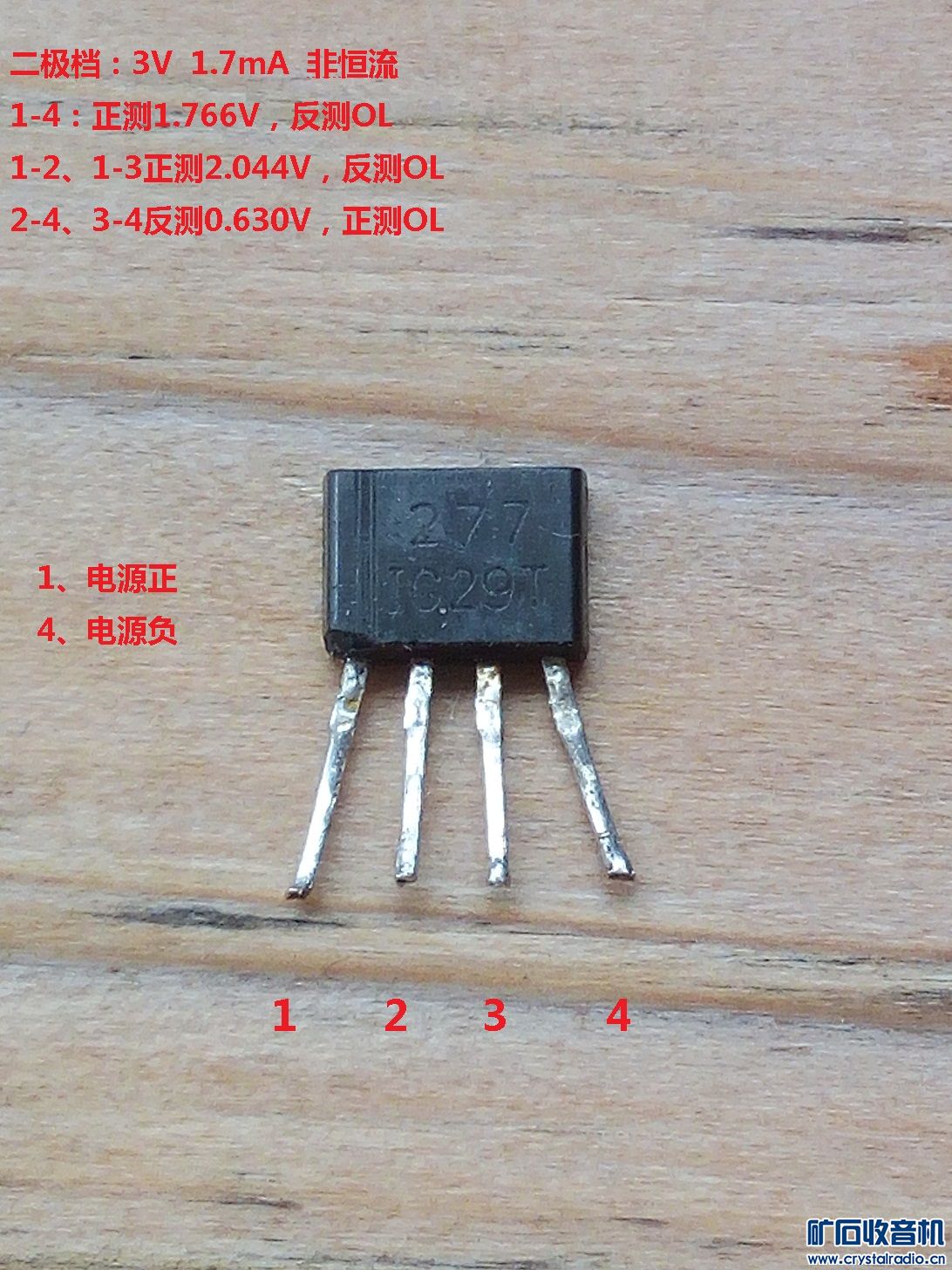

所以对自己第一次碰到零件而身边又没有同样的好零件参考,那就是网友的帖子派用场了。参考“巍巍兴安“的帖子确认霍尔是好的,是线圈短路了(但电流140mA 与标牌一至)
其实这东西拆开都是没必要,更不值得修,买个没几元。
再想进一步估测霍尔,可1-4加5至12V,
当用磁铁靠近时    3脚和4脚导通,移开就截止
2脚和4脚常通,当用磁铁靠近时2脚和4脚截止

这个应该是驱动电路集成了霍尔元件的吧?我测过霍尔元件当磁铁靠近时不是开关状态输出。

 楼主| 发表于 2020-9-27 11:12:09 | 显示全部楼层
这个277  网友也测了 就是开关状态
我测也是
这低级风扇只要反负换向就可以转起来了

 楼主| 发表于 2020-9-27 23:27:58 | 显示全部楼层
熊光辉 发表于 2020-9-27 11:24
霍耳元件坏了风扇还转?
霍尔是好的
要不我也不敢在图片上标注二极档的估测值供大家分享
