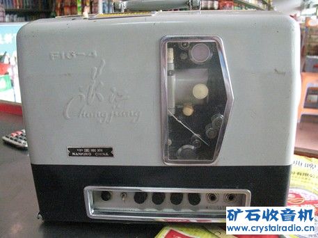

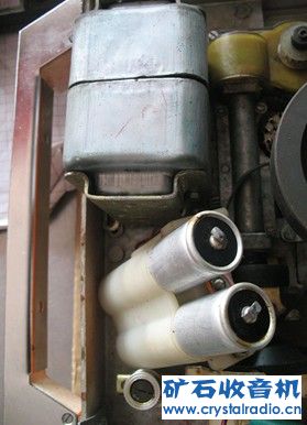

19.jpg 小弟刚收的三台机器,第一次接触电影机和开盘机不会用也不知好坏,请教各位老师路过的大侠指教一二谢谢了

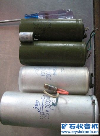

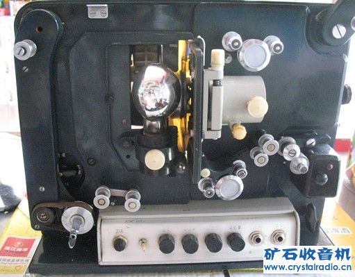

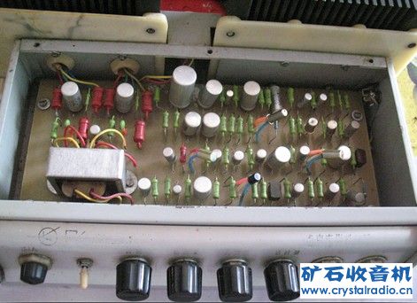

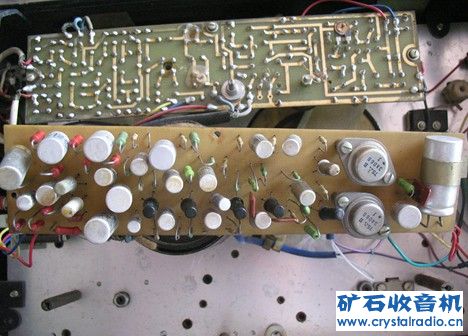

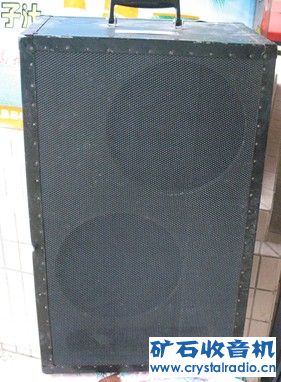

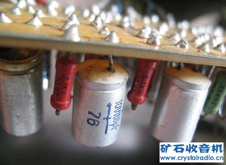

长江fb16-4电影机,请教电源输出的参数,有二组直流输出的,一组是正负25供扩音放大部分的,可惜此组的电源滤波电容颜重漏电已换,另有一组是电源管可调稳压输出的,因也有个10伏100u的小电容漏电,和一个铁封小三极管坏了,铁封小三极已用a956替换。电压现在可调1至8伏,请问实际调到几伏?

 楼主| 发表于 2011-5-23 01:59:27 |

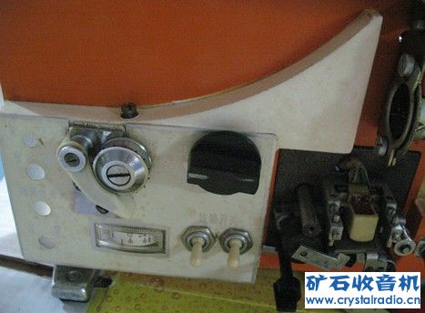

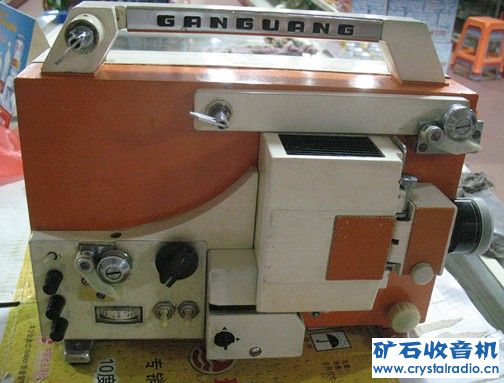

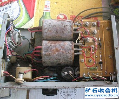

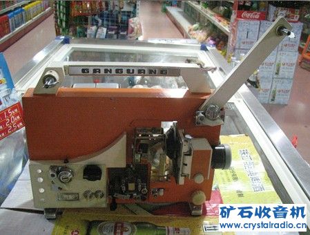

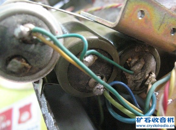

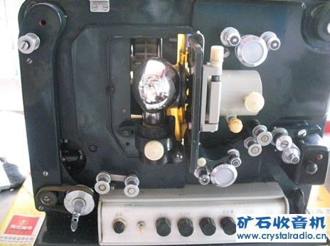

甘光电影机是可以直上220伏的市电,回来二话没说就接上220伏的市电,还好只是十来秒就有一股焦味了,马上检查到那二个漏电的主滤波电容,可能是因主滤波电容的漏电又烧坏了二个二极管,还好手中有一个坏的古老的稳压电源,里面也有四个同型号的好二极管。还好变压器没烧坏 现在通电主电机会正常转动,放影灯不亮,请问用什么灯可以替换?还有看它的运转好像也少了一条长皮带。

 楼主| 发表于 2011-5-23 02:17:23 |

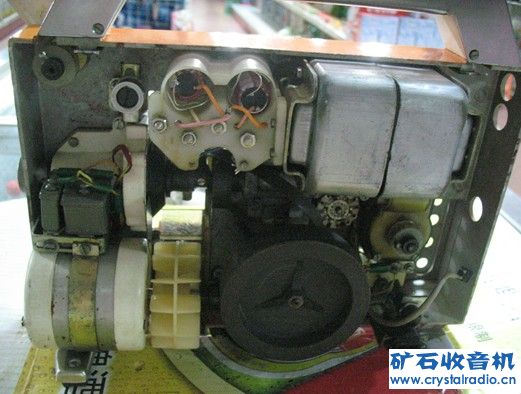

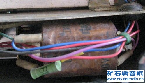

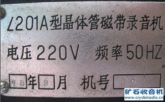

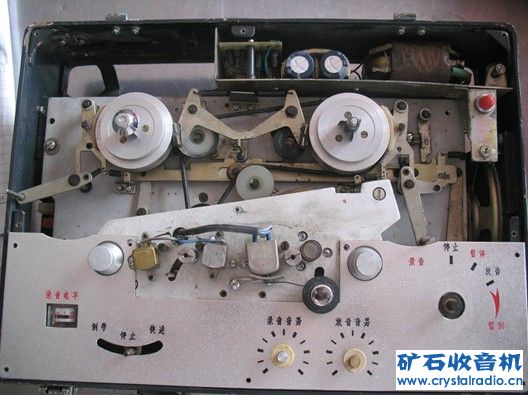

是叫开盘机么?l201a型晶体管磁带录音机,不知什么牌子,78年9月,机号292。也是一通电十来秒就有股焦味 ,经检查也是主滤波电容漏电。现在的问题是主电机不会转动,主电机是直接上220伏市电的,连接一个1u的启动电容,经检查1u的启动电容是正常的。

发表于 2011-5-24 18:51:30 |
都改成钨灯吧便宜,第一个要加个反光碗,第2个换灯泡就行了
一个5芯电源,1-2:220V剩下的喝迷糊了忘了自己看图吧 415113224967.jpg

16——4的扩音机电源+—36V,激励灯4V 放映灯24V。8.75机子没玩过。

你的那个功放机是否出售?我想买了,另外5芯电缆,1脚为+36V,2脚为-36V,3.5脚为空脚,4脚为地线
