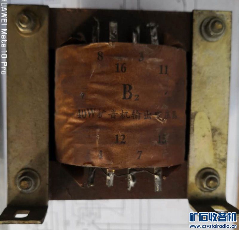

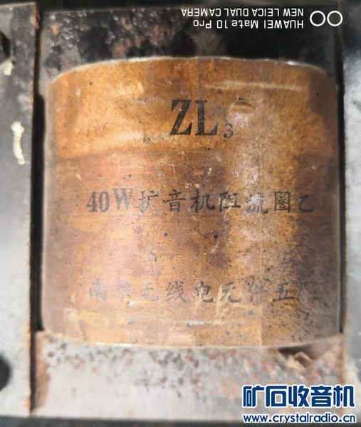

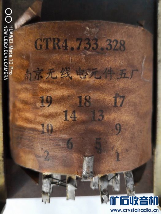

请教是什么电子管扩音机的输出变压器和阻流圈,有数据吗?谢谢!

同求,4,733.328这个参数代表什么

这是南京无线电元件五厂为 南京石城无线电厂定制的40W 定压式电子管扩音机输出变压器。【红叶牌电子管扩音机 】

麻烦问下,是用什么型号的电子管,有接线图吗?

这种电子管定圧式输出没有意义了。应该是6P3 P  X4的推挽电路。
