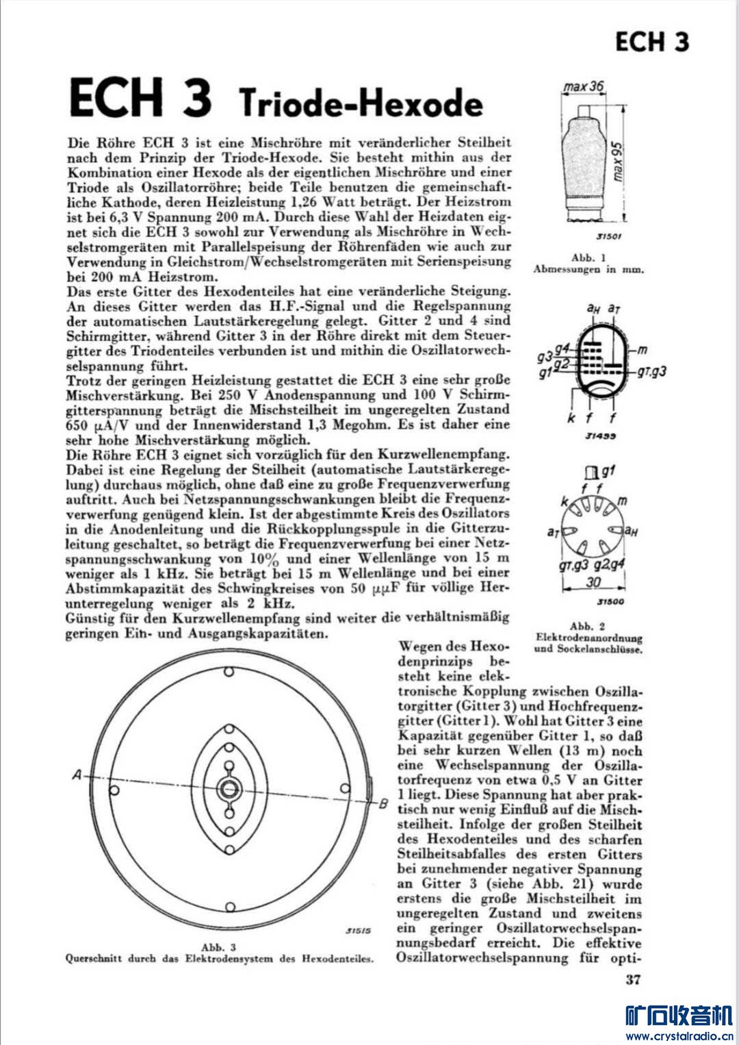

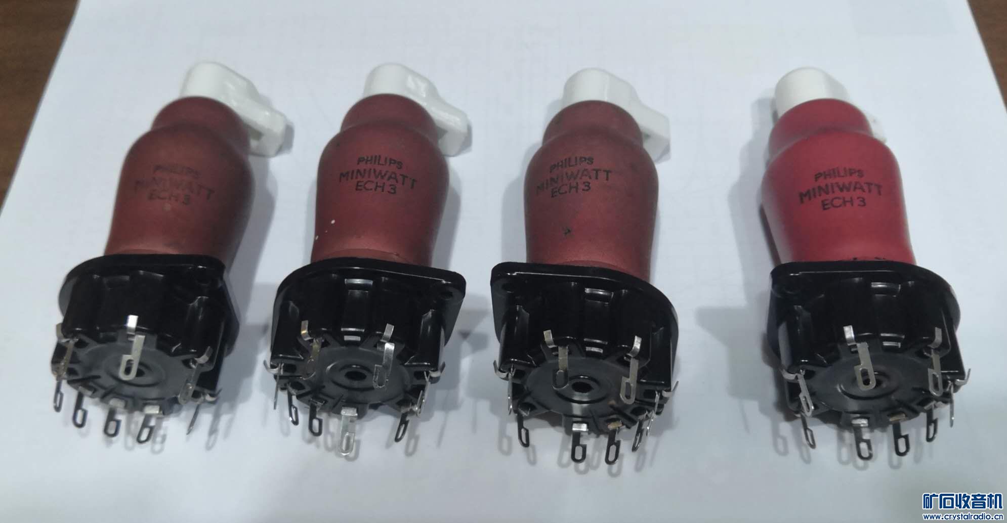

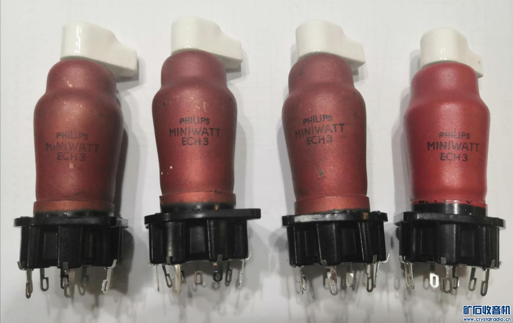

      淘来几只ECH3电子管,想用在音频放大,不知是否可行,向各位请教,先谢过了。

小信号音频放大,没问题。
发表于 2020-9-25 11:26:38 | 显示全部楼层
前置,推动,倒相,都可以的,可惜管子稀少,管座稀缺,资料不足,不太好开发。

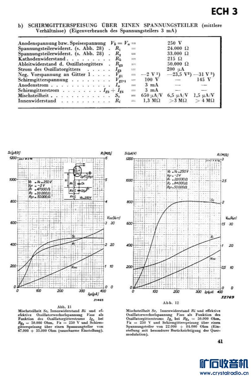

是变频管,国产的6什么8的,没有参考资料。有些资料是开发资料。

六极部分g1是遥截止性质,三极和六极部分共用阴极,三极部分信号栅极在内部与六极部分g3连接,因此使用受到局限。
