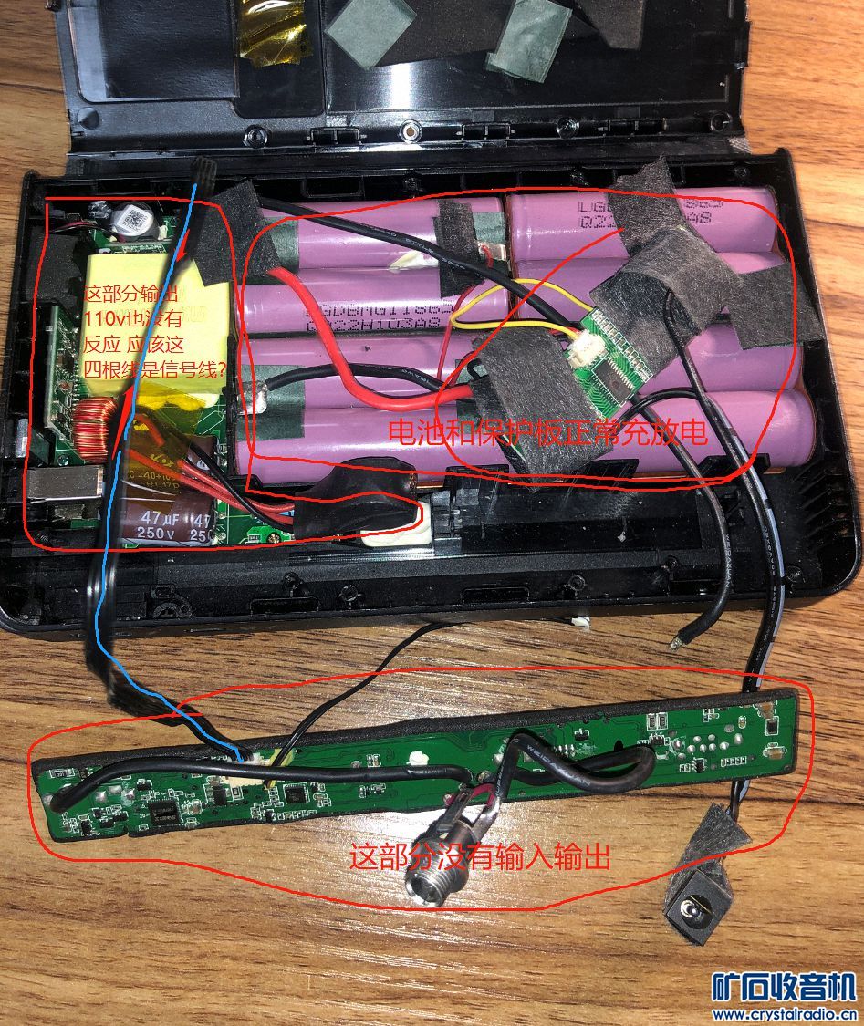

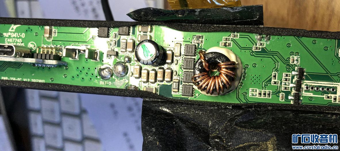

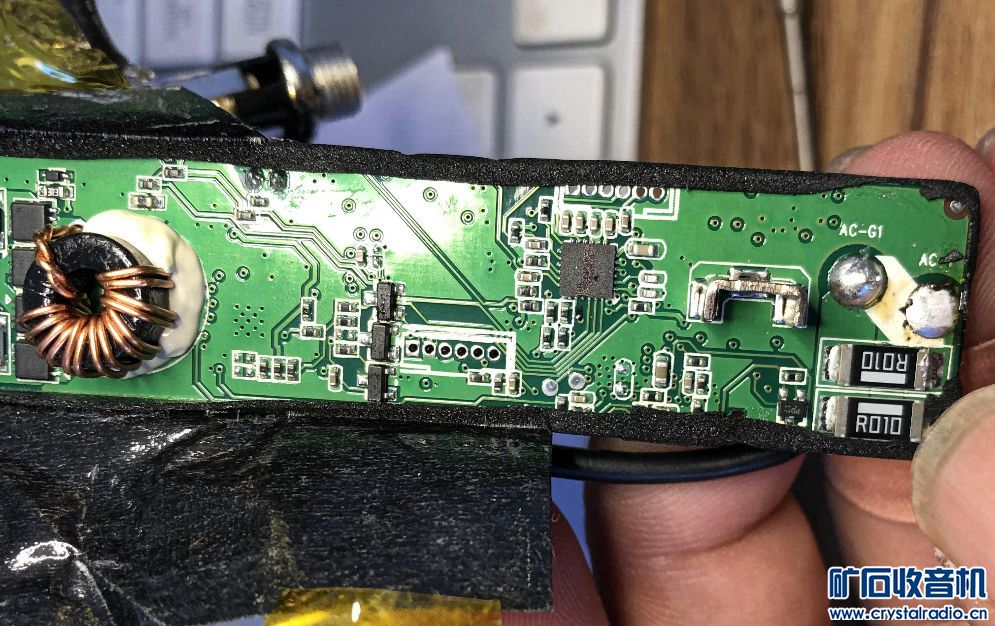

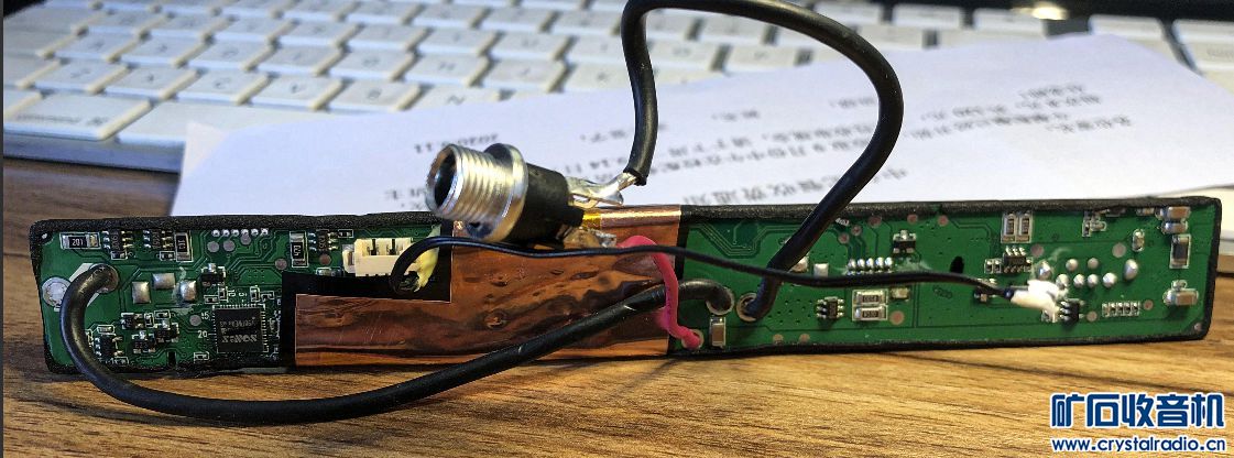

断开后面的输出部分电池和保护板是好的已测试电池充放电正常 应该是输入输出部分有短路 路过的帮忙看看 谢谢!!

发表于 2020-9-25 14:44:17 | 显示全部楼层
把所有大的贴片电容测量一下有没有短路,有就拆出来测量!国产大容量贴片电容很多短路坏的
