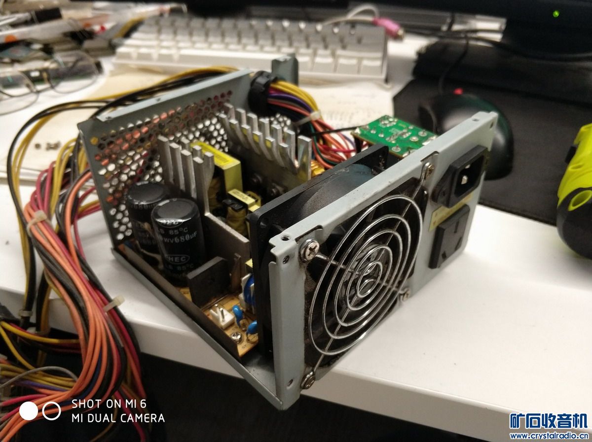

发表于 2020-9-24 13:49:48 | 显示全部楼层 |阅读模式
3FT8C+光耦,电脑关机后母座将会自动断电
简直就是一个固态继电器啊
 楼主| 发表于 2020-9-24 13:55:08 | 显示全部楼层
光耦是 MOC3063,看接线应该是直接接了电源的5V,没有电阻等其他部件了
没注意看,背面有贴片,有个471的电阻

发表于 2020-9-24 14:07:55 | 显示全部楼层
这样电源我有20多个好的!
 楼主| 发表于 2020-9-24 14:15:38 | 显示全部楼层
YQC7312 发表于 2020-9-24 14:07
这样电源我有20多个好的!
现在基本没这个设计了,显示器都支持自动待机了
这种设计用在老显示器上超级棒

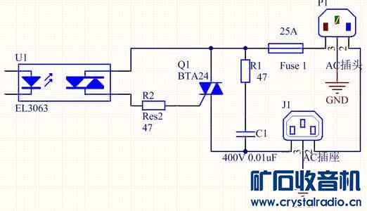

以前的电源有可控的220V输出,供显示器用的。能把电路图画出来吗?
发表于 2020-9-24 18:46:53 | 显示全部楼层
直接并在输入端。
发表于 2020-9-24 18:52:14 | 显示全部楼层
这个电源不算老,老式长城电源220V是用美式插座直接输出的。
 楼主| 发表于 2020-9-25 09:16:31 | 显示全部楼层
发表于 2020-9-25 17:08:37 | 显示全部楼层
谢谢楼主!
