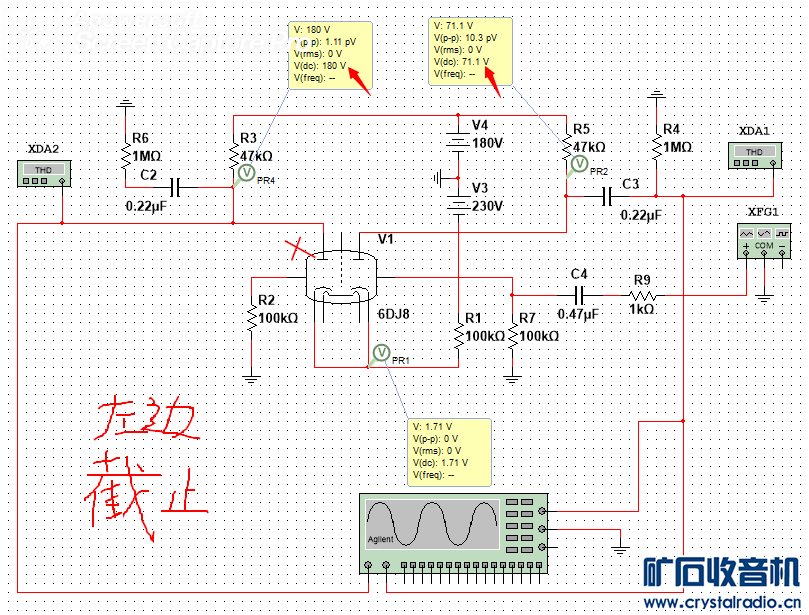

用NI的仿真软件,尝试验证6922做差分输入的特性。官方库里有6DJ8,结果发现左侧半个管完全不工作;即使复制同一个6DJ8,然后只是用右侧半个管,替代此图的左侧管,依然是同样的结果。看起来不是库的问题,不知道是否是软件的一个bug。不过,右侧半个管的结果与曲线图测算的几乎相同。

您把连接管子的线删除了,然后重新连接,有的时候没连上,或者看一下网表里面。还有就是用差分探头测一下栅阴极电位差。

J2018 发表于 2020-9-23 21:13
您把连接管子的线删除了,然后重新连接,有的时候没连上,或者看一下网表里面。还有就是用差分探头测一下栅 ...
原来的是7天试用版,后面破解升级,可以了

发表于 2020-9-24 14:13:54 | 显示全部楼层
我试了一下,确实有问题,左边管子不工作,我打开6DJ8的spice模型看了下

只实现了一边管子,只定义了3个引脚,而且外部模型也只做了3个引脚,其余引脚都是NC

按照下面的方法,重新做一个模型就可以了
1.在原理图上放置一个6DJ8,然后:右键->properties->选择value页面->Edit component in DB,然后选择"Components"页
2.此时右下角应该出现6DJ8的符号,然后点左下角的"Copy"按钮
3.接着在"family tree"中选择“Misc”,然后右边点“Add family”,随便填个名字,确认,然后接着点OK,会回到第1步的界面
4.此时左下角的"Edit"按钮应该可以点了,点它,然后在出现的界面中选择"Model"页
5.点右边的"Add/Edit"按钮,出来新界面,然后把"Model data"文本框中的内容全部删除,然后把下面的内容复制进去
.SUBCKT 6DJ8   P1 G1 K1 K2 G2 P2

6.复制好后,点"Select",然后"Yes",然后点"Overwrite",会退回之前的界面
7.在"Symbol to model pin mapping"框中,将按如下把引脚对应起来:PT1 --- P1,GT1 --- G1,PT1 --- K1,PT2 --- P2,GT2 --- G2,KT2 --- K2,其余的全部是"Not connected"
8.然后"Save"接着"Close",好了,下面就可以用User Database中的6DJ8进行仿真了
但是,spice仿真电子管建议你参考下就好,因为spice对电子管的建模极其简陋,所以像失真度啊谐波啊啥的仿真,完全是不可信的

Multisim库文件中 6DJ8 一边是不工作的

左边不干活也就罢了,我用右边半个替代,居然也有问题。后面折腾一下,就可以了。仿真而已,哪一边结果都一样
