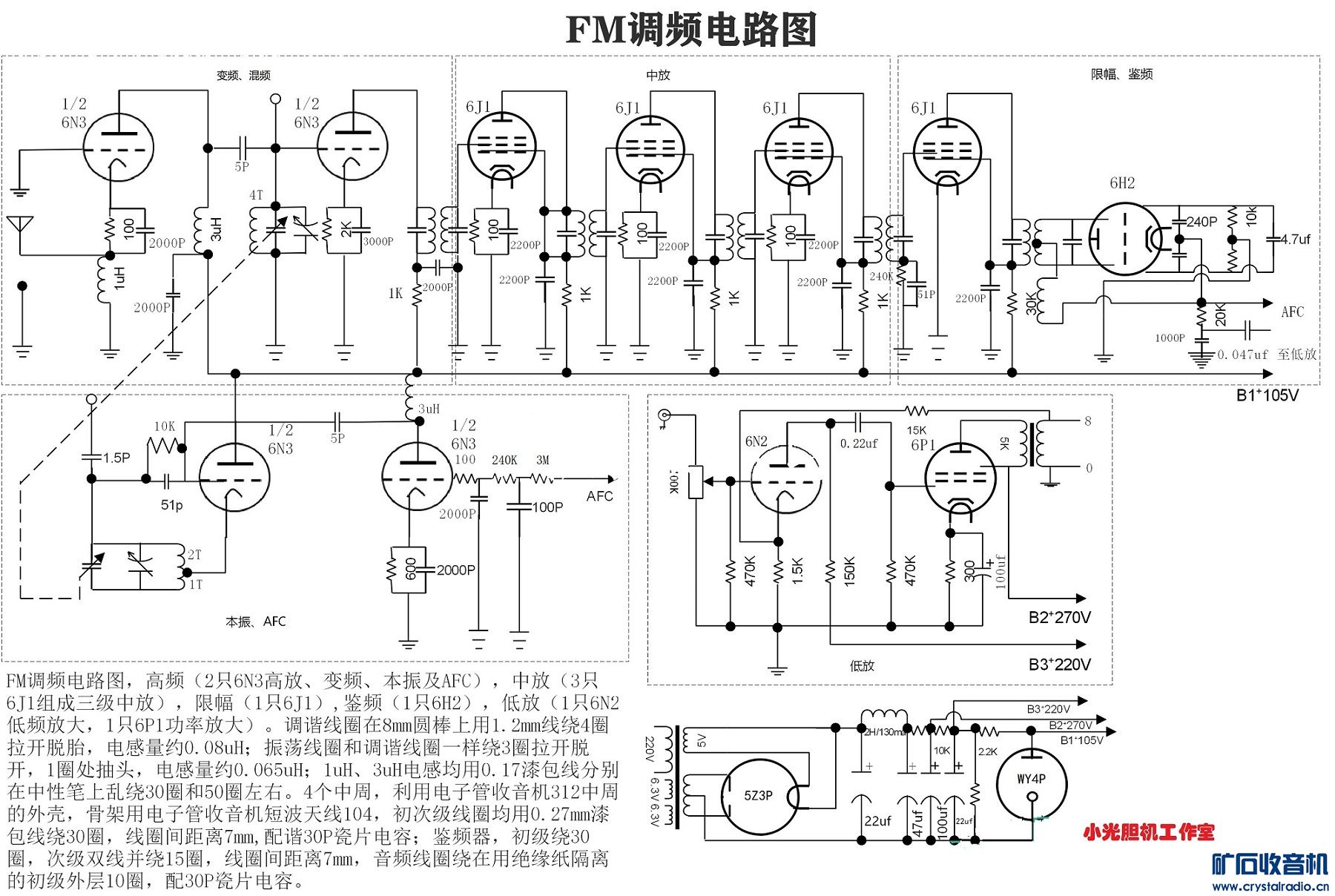

结合坛里老师们的资料,东拼西凑画了一张FM电路图,准备造一台试试,请老师们看看对不对
发表于 2020-9-22 16:21:43 | 显示全部楼层
看看6J1
发表于 2020-9-22 16:22:36 | 显示全部楼层
看看本振
 楼主| 发表于 2020-9-22 16:34:37 | 显示全部楼层
老师怎么样?

不错,不过还有进步的地方,本振未接地……。发五极管混频与三极管混频的资料给你参考。
