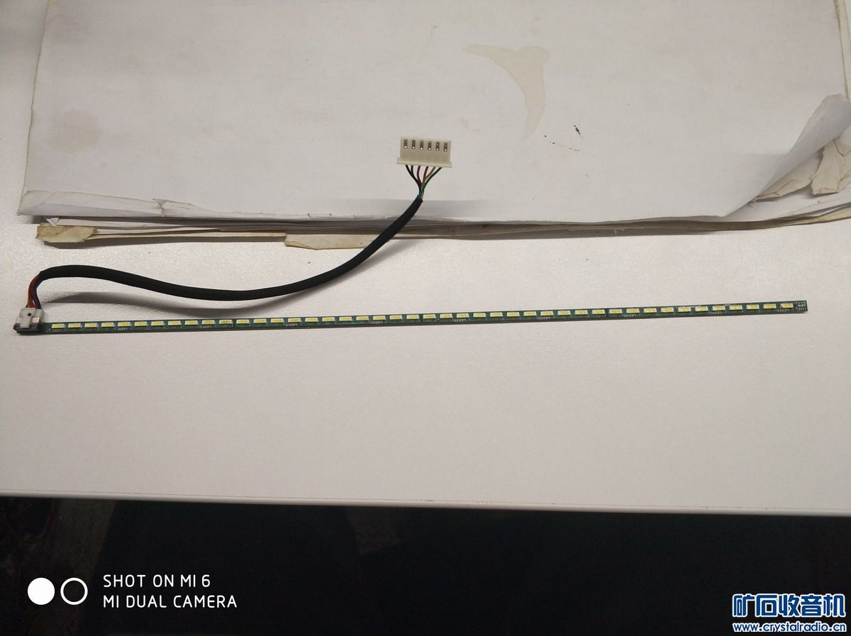

6线,看板子是分4段,一共44颗LED每段11颗
现在我测不出来线是怎么通的,数字表的电阻档和二极管档都测不出
发表于 2020-9-22 14:03:30 | 显示全部楼层
用指针表10K档一个个的测
 楼主| 发表于 2020-9-22 14:04:43 | 显示全部楼层
苏-27 发表于 2020-9-22 14:03
用指针表10K档一个个的测
指针表…… 好像没有这个玩意
发表于 2020-9-22 14:17:28 | 显示全部楼层
 楼主| 发表于 2020-9-22 14:21:33 | 显示全部楼层
桃花园 发表于 2020-9-22 14:17
数字表二极管档至少电压大于3V(白光管貌似勉强能亮),找个电流够大的LED灯里面的恒流驱动板,输出的俩线 ...
看来只能用稳压电源测了,目测点亮要2.85*11=31.35V

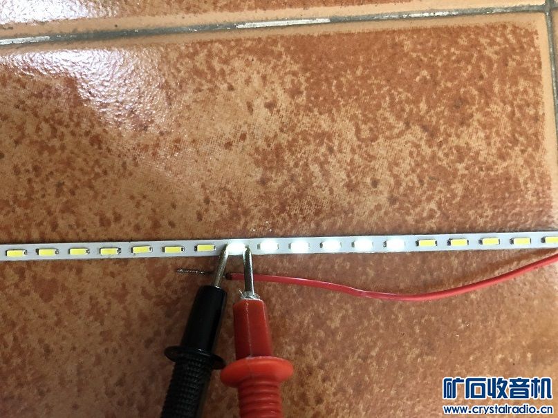

发表于 2020-9-22 16:36:56 | 显示全部楼层
 楼主| 发表于 2020-9-22 16:41:25 | 显示全部楼层
你这图作弊了吧,怎么会测一个,亮这么多灯呢
发表于 2020-9-22 17:29:30 | 显示全部楼层
我一般都是用一只比较差的,电阻档用3v电池的指针表逐个测灯珠,此表不在身边时则用数字表的二极管档测,灯珠全好了再考虑线路问题,不过也确实发现有这点电压点不亮的灯珠。
发表于 2020-9-22 17:30:34 | 显示全部楼层
六个一组并联再串联。
 楼主| 发表于 2020-9-22 17:31:36 | 显示全部楼层
广源 发表于 2020-9-22 17:29
我一般都是用一只比较差的,电阻档用3v电池的指针表逐个测灯珠,此表不在身边时则用数字表的二极管档测,灯 ...
我这个应该是都好的,我从显示器上拆下来的
只是想改模拟调光,PWM调光太闪了,想把电路改掉
发表于 2020-9-25 14:57:56 | 显示全部楼层
是灯串 电路板 资深设计为 并6  后串
