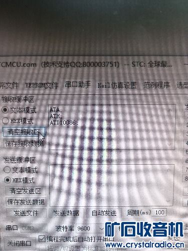

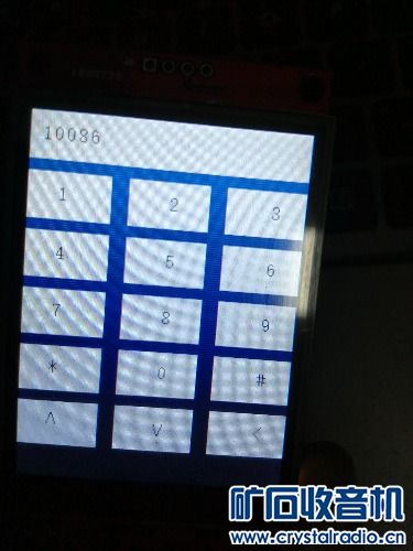

弄了几天实现了,打电话,接电话功能,还开发了简单菜单实现四个功能,目前只实现电话功能

这刷屏速度惨不忍睹啊

这个是发送AT指令给串口GSM模块,不是双音频拔号!
发表于 2020-9-21 12:25:19 | 显示全部楼层
   屏灵敏度不好
 楼主| 发表于 2020-9-21 13:46:17 来自手机 | 显示全部楼层
iffi123 发表于 2020-9-21 12:25
屏灵敏度不好
电阻触摸屏,用手按不灵敏,
发表于 2020-9-21 14:22:40 | 显示全部楼层
分立元件 发表于 2020-9-21 13:46
电阻触摸屏,用手按不灵敏,
用电容屏啊
 楼主| 发表于 2020-9-21 14:57:49 来自手机 | 显示全部楼层
iffi123 发表于 2020-9-21 14:22
用电容屏啊
太贵了,先用这个实验一下先了!
