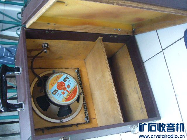

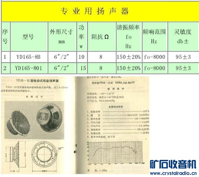

最近赶巧从网上买了一批全新的红灯牌YD10-13扬声器,尺寸是165毫米的,特点是这款扬声器采用了以往8寸以上扬声器才用的上的大磁铁,音圈直径也比较大大概有8寸扬声器那么大,标定功率10VA,经过实验一个是灵敏度依然比较高,第二是感觉这个喇叭的高音成分比普通纸盆扬声器多一些,不知道有没有这种扬声器的参数,好像这个和南京的YD1658A扬声器类似,所以我试听的也是南京YD1658A。

YD10-13扬声器的参数在82页  自已文献传递  下载

YD165-8B及YD10-13扬声器参数。
发表于 2020-9-22 13:38:40 | 显示全部楼层
文革时代"革命色彩"的8.75毫米电影机------音箱欣赏
http://www.crystalradio.cn/forum ... &fromuid=124395
 楼主| 发表于 2020-9-22 18:54:21 | 显示全部楼层

还真是这个喇叭,是我孤陋寡闻了,也不知道频率响应怎么样,现在可以设计一个更大的立式箱体。
 楼主| 发表于 2020-9-22 18:56:32 | 显示全部楼层
谢谢啦,看来还真是宽频带扬声器,频响特性不错,很均匀,难得啊这喇叭。
