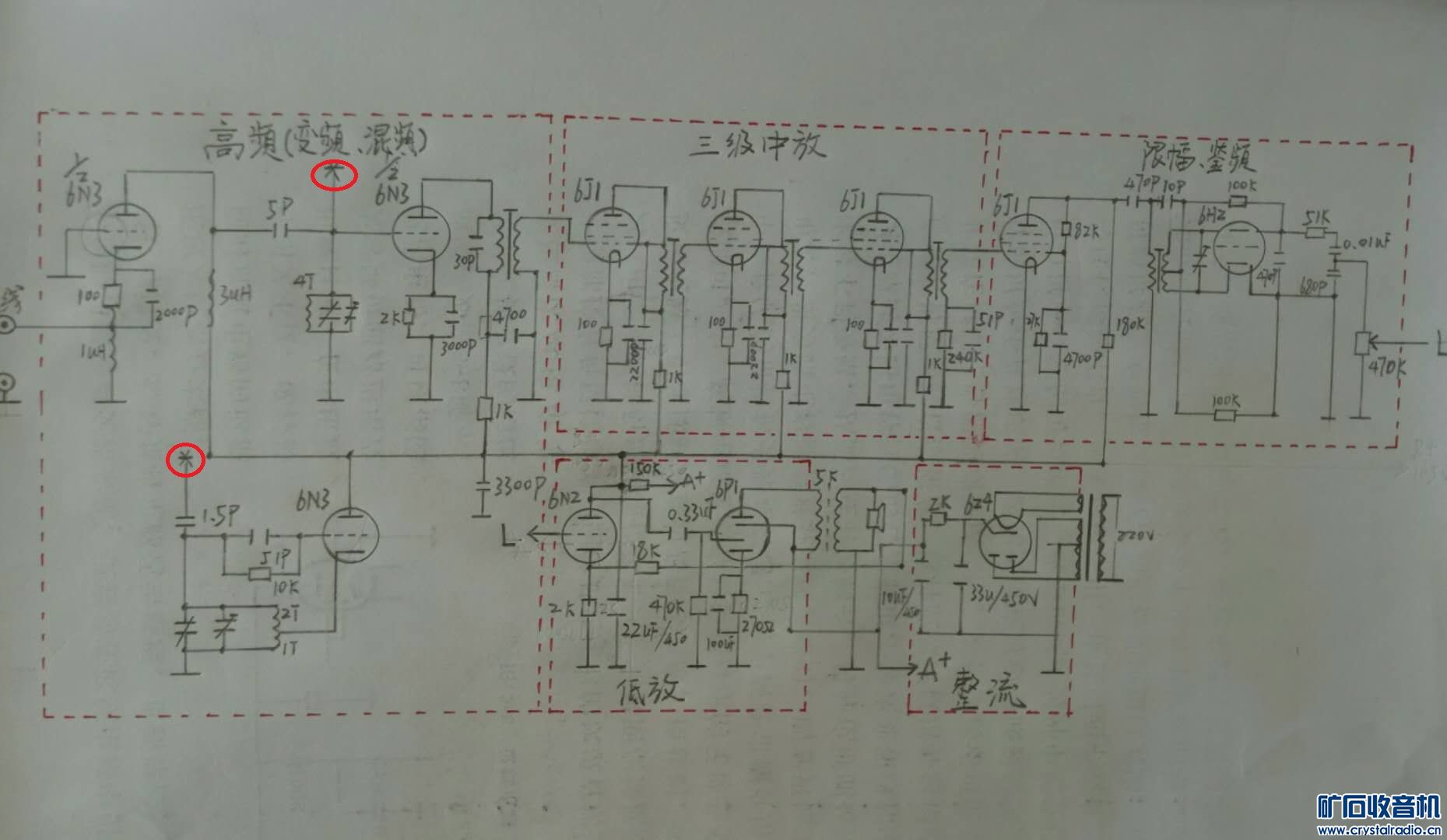

拼凑手工绘制的FM10灯电路图,请老师们指导一下
发表于 2020-9-20 13:05:48 | 显示全部楼层 |阅读模式
通过学习坛里各位老师的FM收音机作品及电路,自己手工绘制了1张10灯FM电路图:2个6N3(高频),3个6J1(中放),1个6J1、1个6H2(限幅、鉴频),1个6N2、1个6P1(低放),1个6Z4(整流)。问题1.图中高频画圆圈的两个点要相连吗?2.限幅和鉴频的电路对吗?3.如果加AFC电路要加在哪一级,老师们推荐个AFC电路图。
发表于 2020-9-21 19:14:43 | 显示全部楼层
画圈的两个点需要相连。实际制作中那个1.5P电容有时候也可以不用,当然也就不用连起来了。
中放 鉴频部分可以直接参考论坛里各位老师的完整图,或者成品机器的完整电路图。
低放部分可以参考海燕 红灯之类的收音机电路,基本都是6N2+6P1的,
电源部分也可以参考海燕或者红灯电子管收音机的,需要注意6Z4是否能满足整机的工作电流
可能有说的不妥的地方   仅供参考

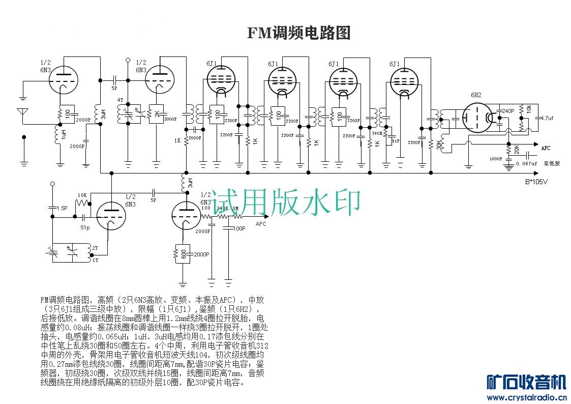

 楼主| 发表于 2020-9-21 21:10:00 | 显示全部楼层
看了坛了很多老师们的作品,学习了很多,今天用电脑画了个图

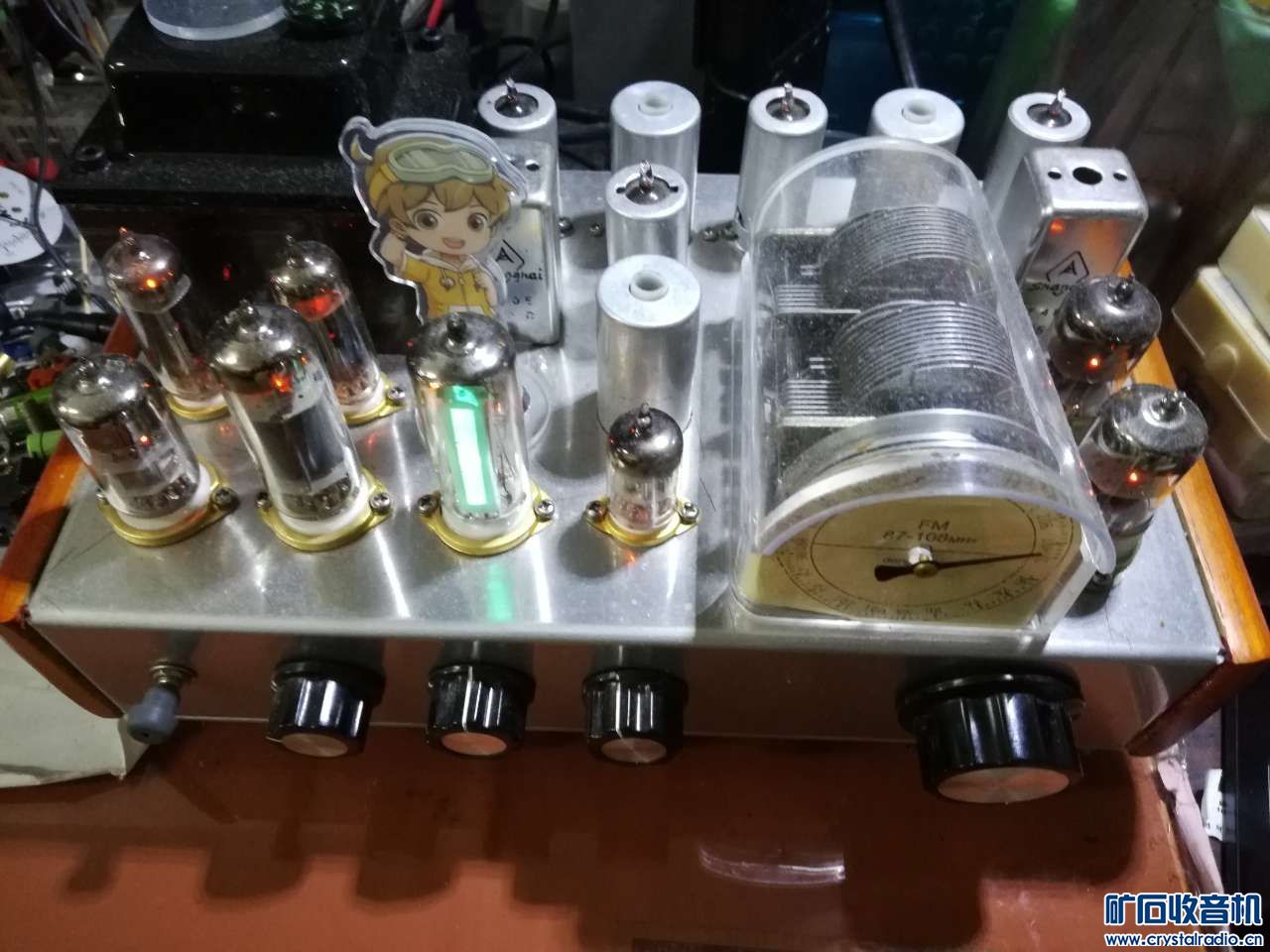

IMG_20200914_175025.jpg 三级中放不够,4级才好...
 楼主| 发表于 2020-9-23 09:47:16 | 显示全部楼层
liqiang258888 发表于 2020-9-22 21:56
三级中放不够,4级才好...
你这中周自己绕的?
发表于 2020-9-23 10:00:50 | 显示全部楼层
买成品的,不贵很便宜的,但要调整引线...
