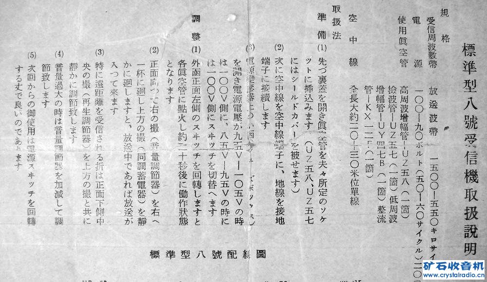

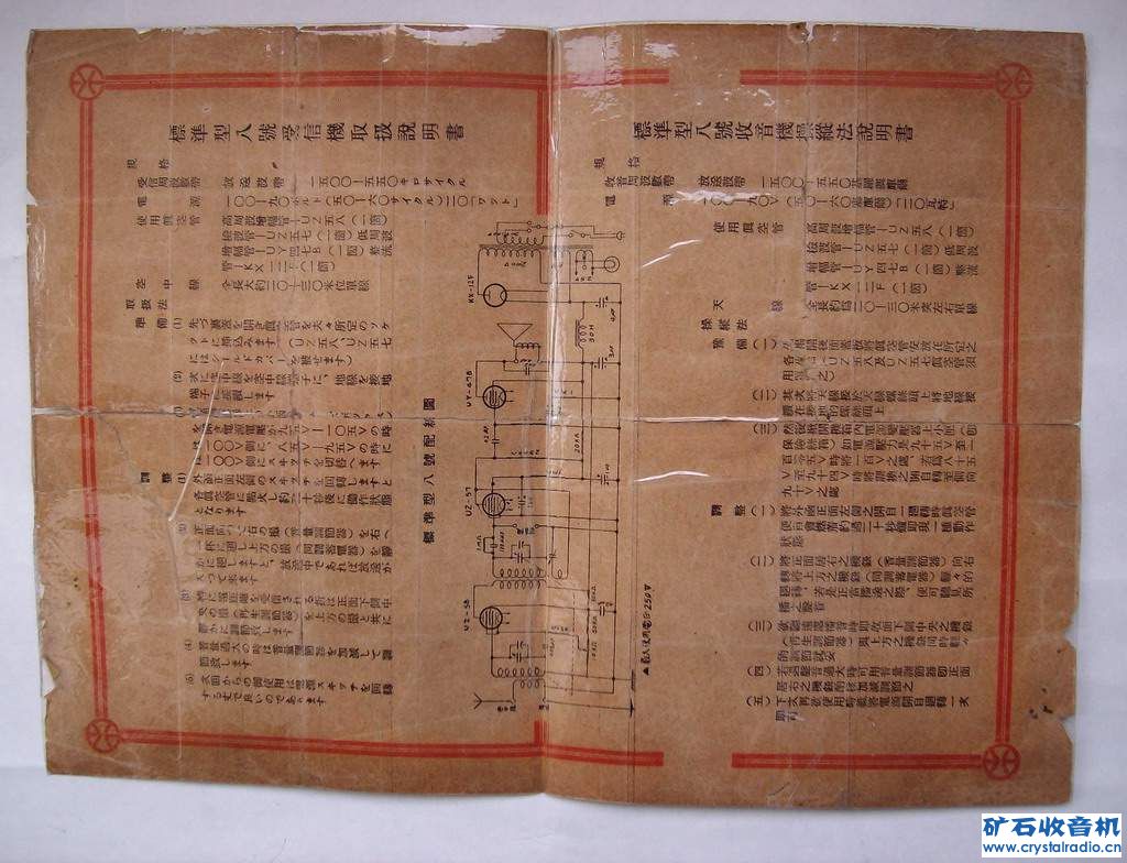

上一张鬼子出的“标准八号收音机说明书”,兴许有人用得上。
 楼主| 发表于 2011-5-22 16:00:17 | 显示全部楼层

日伪老机,能见其说明书,不易!
说明书是用中文和日文书写的,反映了当时的情况,历史证据啊!

除了变压器,电路好像与标准13基本相同
