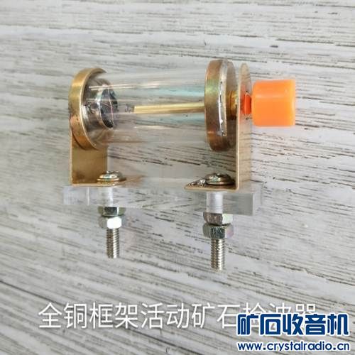

活动矿石检波器结构大样,征求意见稿。

本人从60年玩矿机,买的第一只活动矿石结构就是这样,矿友画出的结构图非常准确。因一本书上介绍,矿石不同,探针金属不同检波效果也不同,为作试验经常拆开,组合。实验证明原装的硫化锌矿石与磷铜探针组合检波效果最好。谢谢矿友,您的图让我回忆起六十年前的少年时光。
发表于 2020-9-20 08:50:48 来自手机 | 显示全部楼层
好像活动矿石的触针带弹簧的是不是?我叫不准了,好像这样能保证不松不紧
发表于 2020-9-20 01:34:14 | 显示全部楼层
类似早年间活动矿石的接构。

谢谢回复,活动矿石架照片很好,煤油灯图片也很好

发表于 2020-9-20 20:47:44 | 显示全部楼层
检波.png 我画的。
