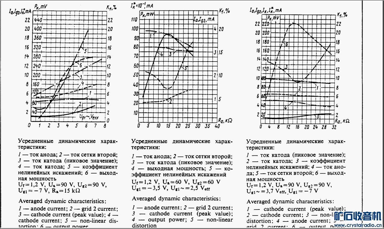

如果只说带喇叭这个事,2P2在60V板压时输出功率为90毫瓦。
发表于 2020-9-20 22:32:03 来自手机 | 显示全部楼层
90毫瓦夠晶体喇叭吵了,试看那些音乐门铃便可知。
发表于 2020-9-20 23:51:14 | 显示全部楼层
好像是70毫瓦吧,记得好像到不了90毫瓦。
发表于 2020-9-21 10:37:57 | 显示全部楼层
2P2是仿造俄国的,看俄国佬的原始资料,60V板压,负载阻抗15K时,输出90毫瓦。
如果加高板压到90V,负载阻抗14K,可以获得220毫瓦的输出。
当然,若是使用低乙电,那肯定是给不出这么大功率的。
发表于 2020-9-21 12:15:12 | 显示全部楼层
如果加高板压到90V ...
这个苏联资料和国内的电子管手册上给出的还真是有点区别,竟然大了20毫瓦,国内资料2P3似乎也就勉强输出200毫瓦。

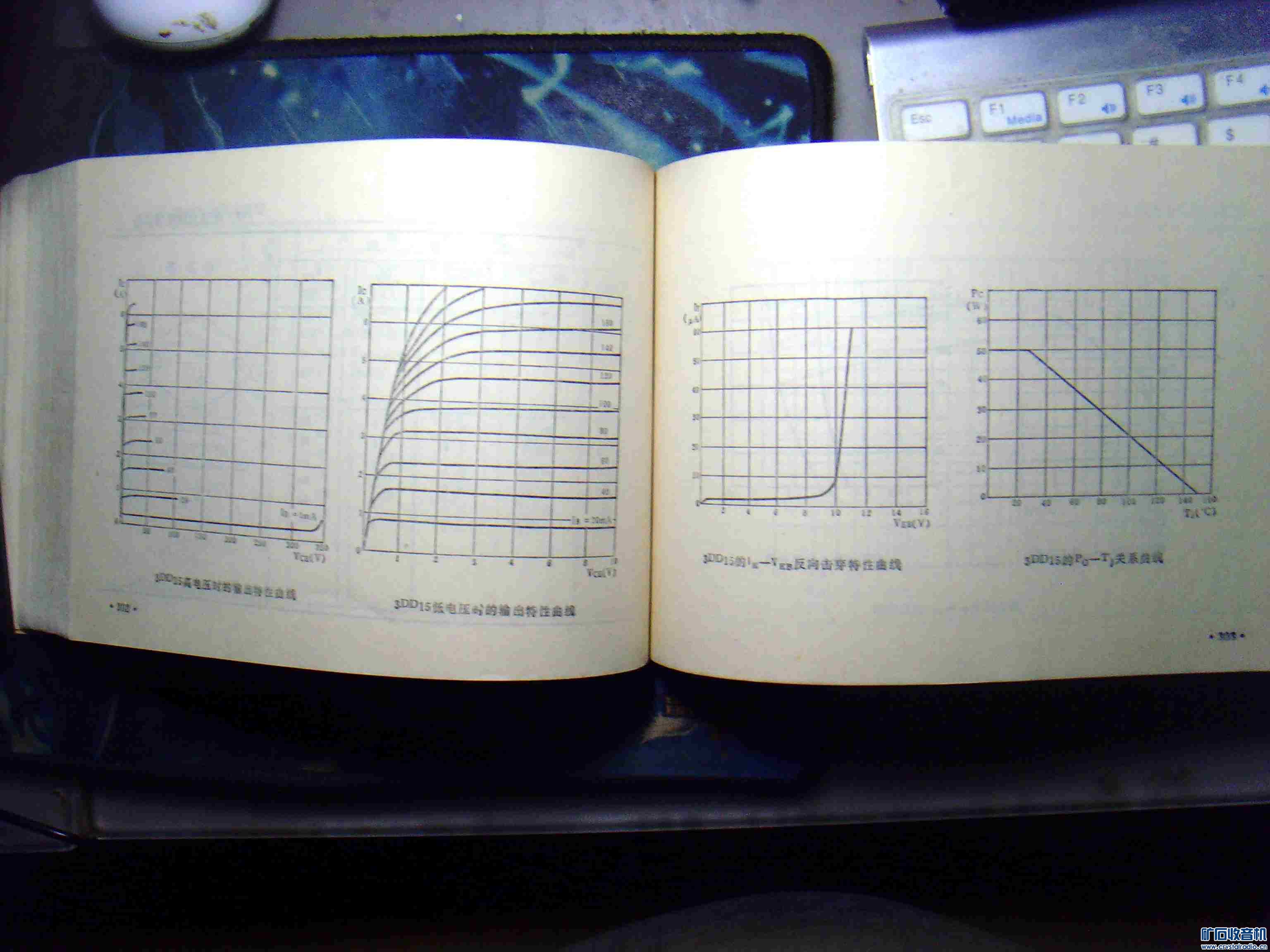

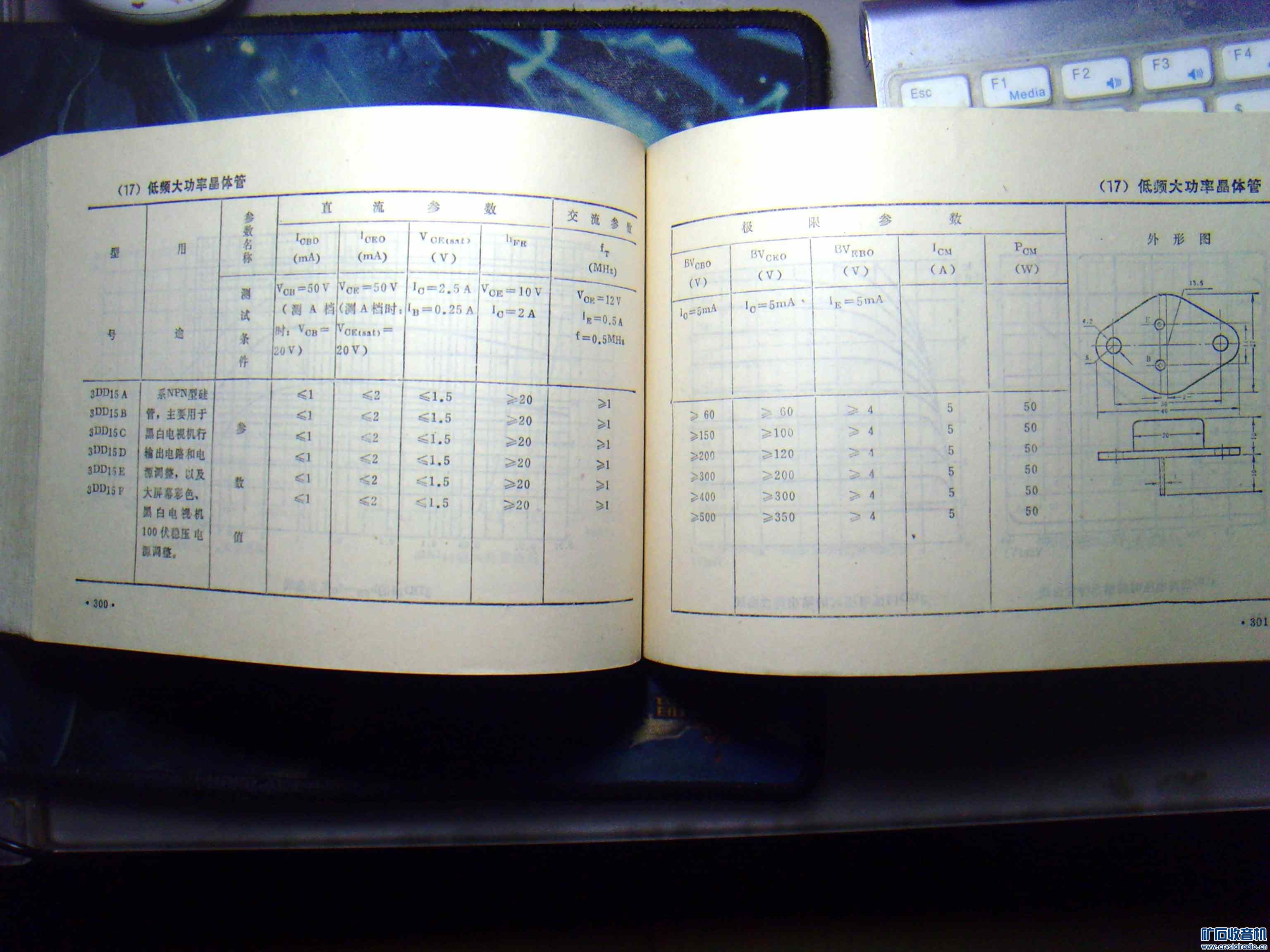

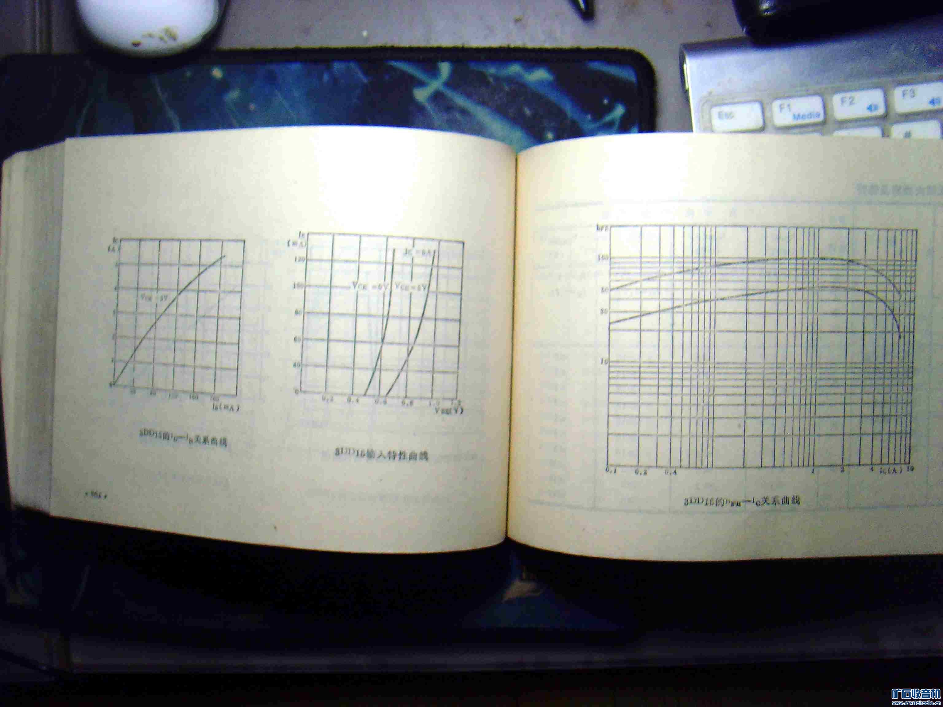

      没有看晶体管版块。早期以及简单的半导体收音机用单管输出,后来都是推挽输出。曾经用3AX81单管输出9V供电,100mm0.5W喇叭用固定板装在老收音机箱里,其声音基本与2P2塑料壳便携式收音机相当,如果提高电压再用3AX63或2Z800往大些3AD6或DD01效果还会更好些。
      2SC2706是大功率高频管(90MHz)其允许耗散功率与电流(Pcm=100WIcm=10A)都很大反压不算高,大功率管一般β值都较低,漏电流相对高,除掉选择合理的工作点外,还需要有足够的推动功率,其实用国产3DD15(蓝点)比他要好。
      如同电子管一样工作点也比较重要,不是仅仅靠调整一下偏流电阻就可以的。
      下面是3DD15(社会上存量应该很多,黑白电视机电源调整与行输出)供感兴趣的坛友参考。
