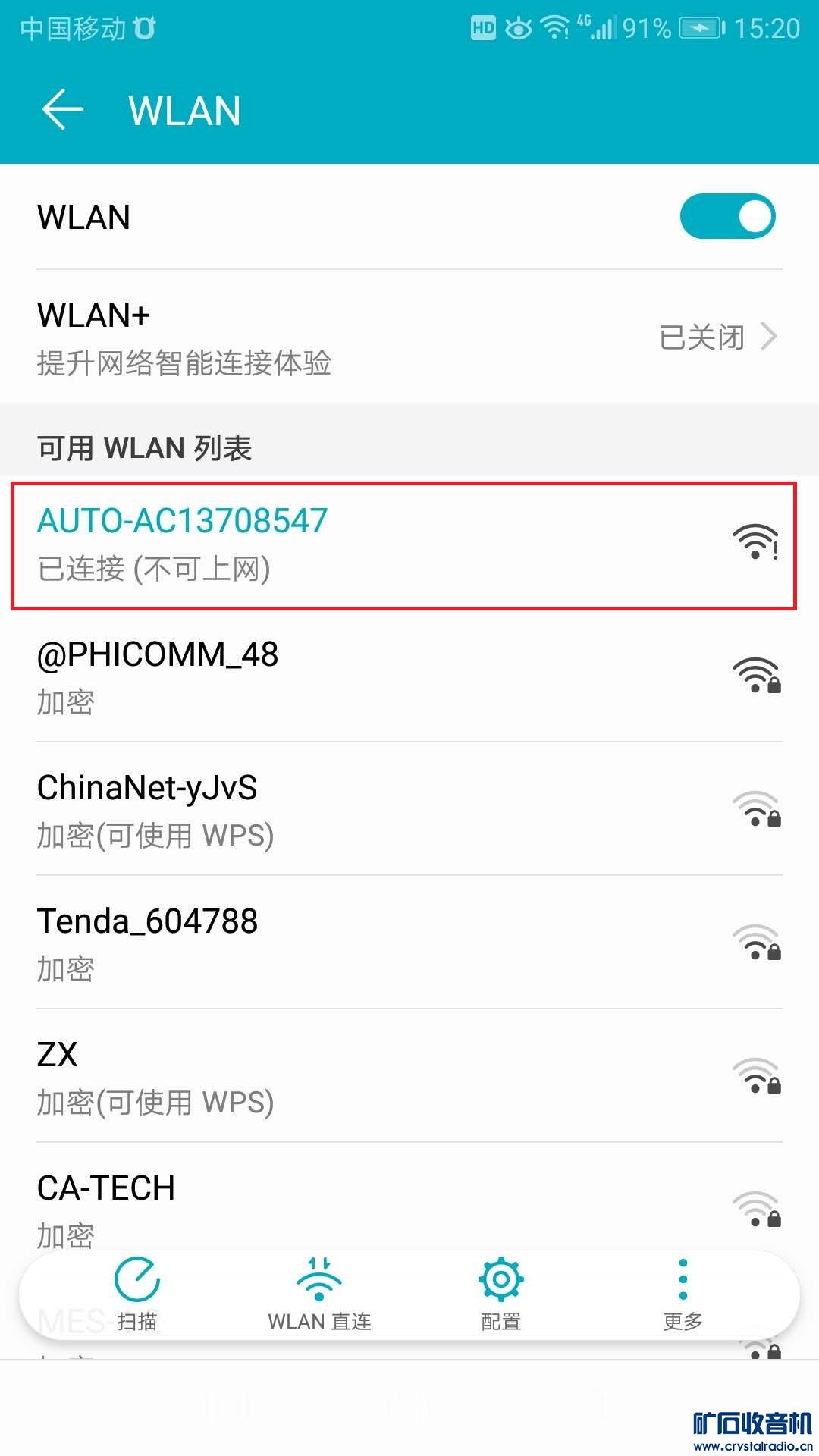

这款控制器使用了经典的物联网芯片ESP8266 ,并运行TCP/UDP双协议。上电后开启一个名称为AUTO-ACxxxx的热点供车机或手机连接。
手机和车机可以同时使用。App很小,只有核心功能,本人立贴保证没有任何烂七八糟的东西,否则尽管差评!

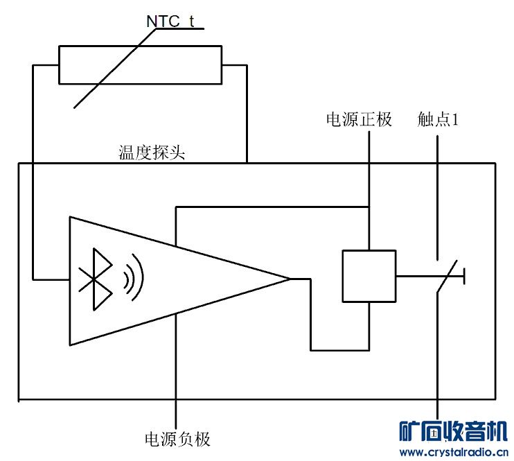

原理框图:
有不少网友问真正的自动空调控制是这样的吗,这样改有没有什么危害?不少网友带有这样的疑惑。其实车载自动空调一般就2种,一种是变容型的,一种是开关型的。变容型的需要更换整个空调系统。开关型的就是我做的这种适用。90%的国产车自带的自动空调都是这种开关型的,大众速腾的换一个原厂自动空调面板就是自动空调的了,道理是一样的,不存在危害的问题,大家可以放心改装。
