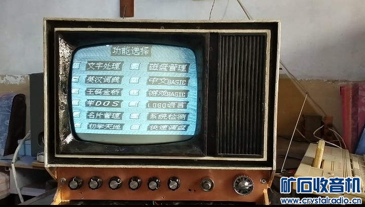

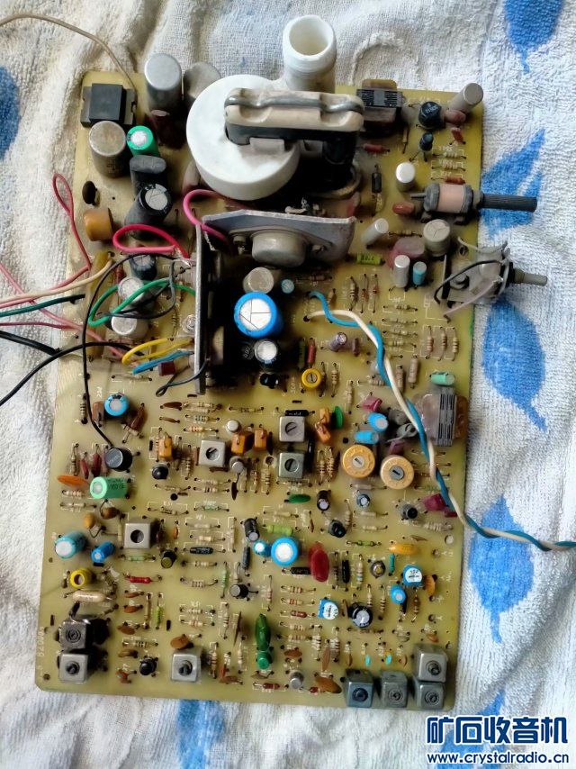

恢复基本完成先前用作学习机的,拆除通道部分的753一1电路,改成的A V板。直流工作状况基本正常了。并做了缺失铜箔的导线连接,和检视。处理了场输出上管接线片太长,换了正规的接线片。
与显像管,高频头,电源低放板联调前,至少再做一次检视。
此板为旧板,3B3不一定对,因为标号没了,我标的不全。
以后可是要改掉二话不说,立马鲁莽动改的臭毛病。即便改元件也尽量留在板上,割断铜箔就行了。以免造成元器件再利用,线路恢复的极大困难。同时说当时也没做记录。即便有记录,时间久了也不一定能保存下来。保存下来也不如在板上保把。

恢复拆除公共通道电路的晶体管电视机,基本能工作了,伴音中放已调出来了,图像中放不敢调了,怕调坏中周,以后闹个专用改锥再调吧。
