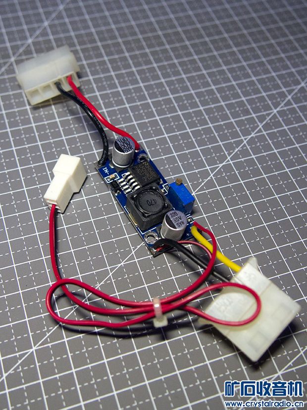

在帮别人攒机的时候,电源到手就拆换风扇,用DC/DC调压模块来做风扇控制器,机械硬盘也只买2.5寸。就讲究一个指示灯不亮都不知道开没开机。

无法忍受尖锐刺耳的风扇噪声,立马下单买了材料,用温控开关做了条线,加装了两个机箱风扇。
这一思路我早有耳闻,小制作,这是一个常开温控开关,45度导通。
只是我用了高温茶色双面胶来把温控开关贴在显卡散热片上,热量传导似乎比较慢的样子。进入游戏2分钟后,辅助风扇才开始转,关了游戏要过5分钟停下。
