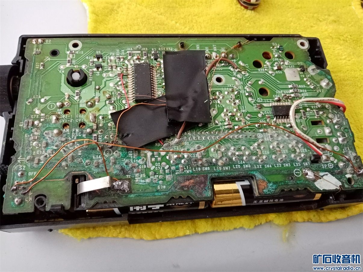

没事低价收了台索尼sw10收音机 不开机,拿到后发现,电池漏液的十分严重
腐蚀的很惨烈~~~~
绞尽脑汁终于修的能通电了 FM也能正常收到了,可是又遇到其他问题
不管哪个 挡位都是FM 切换到其他挡位 不起作用还是fm
是不是我跳线跳过头了,求救
上个图纸 希望能看清楚
发表于 2020-9-16 18:41:59 | 显示全部楼层
氧化的物质都没有清理啊,必须彻底清洗干净再找其它原因!
