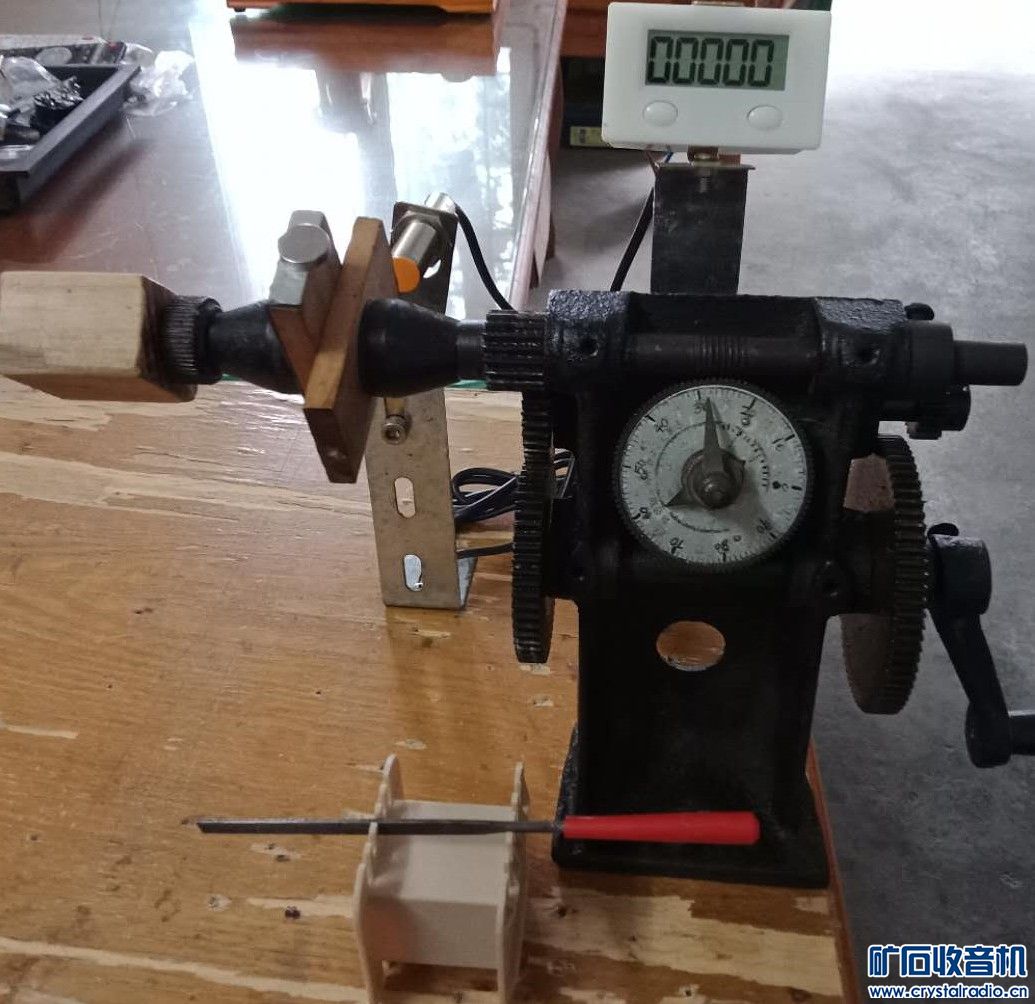

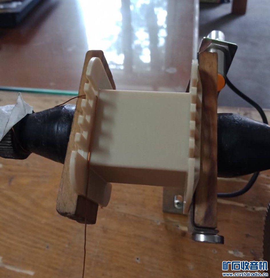

我采用的是次级五组夹初级四组,感觉次级将初级里外包裹起来的话,漏磁可能会小一些。次级用0.33线绕满一层90匝,左边是头,右边是尾。 webwxgetmsgimg.jpg

发表于 2020-9-16 17:08:09 | 显示全部楼层
后加的数字计数器是磁感应计数吗?
发表于 2020-9-16 19:03:00 来自手机 | 显示全部楼层
这点子计数器太牛了!我也要弄一个!
发表于 2020-9-16 19:04:50 | 显示全部楼层
挺好,每层用尽,不浪费空间
发表于 2020-9-16 19:05:54 | 显示全部楼层
这个计数器,很简单TB有售,霍尔传感器+磁铁,一圈记一次数。
发表于 2020-9-16 20:21:44 | 显示全部楼层
zzdvcd 发表于 2020-9-16 16:41
你好~
请教:绕线机的计数器~~是怎么改造的?
停电记忆数显计数器电子累加器,20元钱,好点贵一点,

发表于 2020-9-16 20:52:43 | 显示全部楼层
这个电子计数功能,有加减么?
发表于 2020-9-16 21:11:30 | 显示全部楼层
       感觉这个计数器只会加不会减的。感觉要做带减的必须使用两个检测器。
 楼主| 发表于 2020-9-16 21:23:17 | 显示全部楼层
daxian50 发表于 2020-9-16 20:52
这个电子计数功能,有加减么?
只能累加,主要是看初级匝数。次级5组并联,圈数一定不能错。
