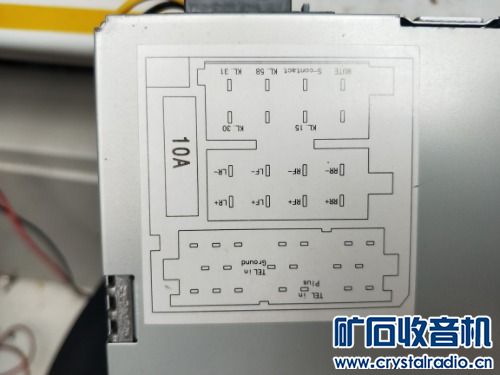

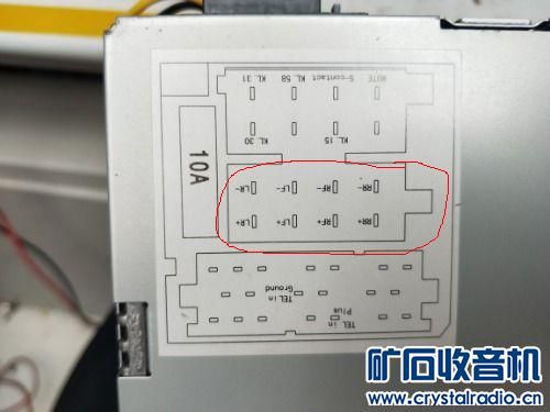

20块钱收的车机,准备装小电动四轮上用。接线的时候发现只有两个声道能响。我就想问问,这个车机是只有两声道呢,还是还可以开启四声道模式?我看电路应该是四声道的。
发表于 2020-9-16 09:24:36 | 显示全部楼层
从红圈内接出器四组线.
 楼主| 发表于 2020-9-16 09:41:15 | 显示全部楼层
gzq1963 发表于 2020-9-16 09:24
从红圈内接出器四组线.
现已经接好,但是只有前置声道有声音,后声道,没有声音,怎么破?
后声带是有电路的,连接喇叭,有电流声

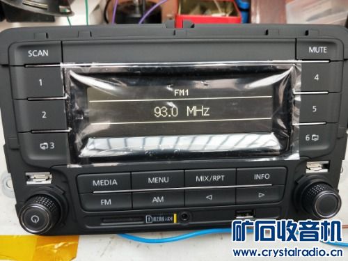

发表于 2020-9-16 10:04:43 | 显示全部楼层
按MEDIA+1,两个同时按10秒左右开启4声道模式。
 楼主| 发表于 2020-9-16 11:17:41 | 显示全部楼层
我去试试!!
 楼主| 发表于 2020-9-16 11:25:16 | 显示全部楼层
在菜单中恢复出厂设置后,四音道都有声音了
菜单里面也多出了前后音道平衡的调节项
