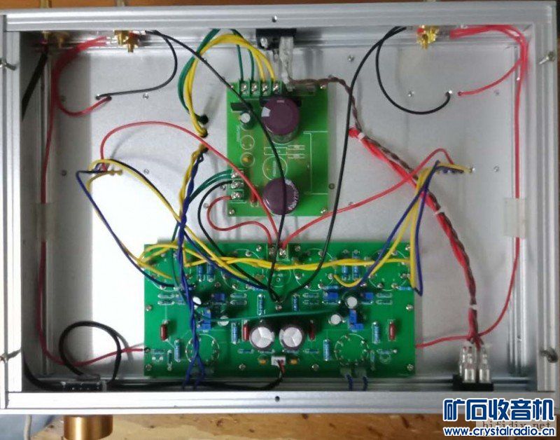

230015rxowoy483jbmkbfe.png 我最近做的

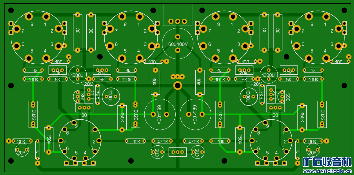

豆丁+多多 发表于 2020-10-9 08:33
这个方法固定电路板没问题。但是电子管的开孔无法定位。我试过几次都失败。还专门买了游标卡尺,还是弄不 ...
Toolwiz202010-9-17-9-33.png 所以我现在自己画的板,直接就将管座中心先做成3.2的通孔。

胆机做的挺漂亮!电源牛不错,输出牛也罩起来就更好了
声音怎样?有没有底噪?

输出接8个1欧10瓦水泥电阻,用手机大小的玩具级数字示波器50mV档测试,显示不出来。
