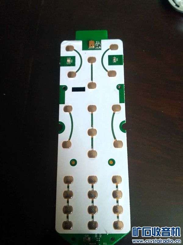

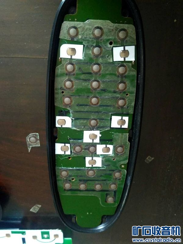

       遥控器也是常规修理中常见的,只是修理后的效果不太理想,有些遥控器市场有万用遥控器可以替代,这样就方便些,但是有些遥控器却没有替代品则需要修理,一般遥控器都是按键老化,导电电阻增大。之前的导电橡胶模式的遥控器,现在不多见了。现在较多的是薄膜蒸铝式,因此修理也有些为难。这次遇到某个品牌液晶彩电遥控器上几个常用健失效或则迟钝。这类形式的遥控器用清洗的方式修理是没有效果的,必须更换按键薄膜,薄膜也不知那里有购? aac40ee452281b6b9e1c23a8ebe5f03.jpg 467d1896f8e55187486a89cb747b5e4.jpg 一个方式就是可以将遥控器上不常用的按键取下更换,刚巧手里有个电路板损坏成色很好的同类遥控器,于是就用剪刀将好的薄膜剪下更换。效果很好。

这个片片是锅仔片,买一个5*5mm的轻触开关剪开就可以取到一个用透明胶贴上就可以了。
发表于 2020-9-15 11:34:42 | 显示全部楼层
淘宝搜索:锅仔片

我是在导电橡胶上粘铝膜非常管用。(其他薄片金属也行)
