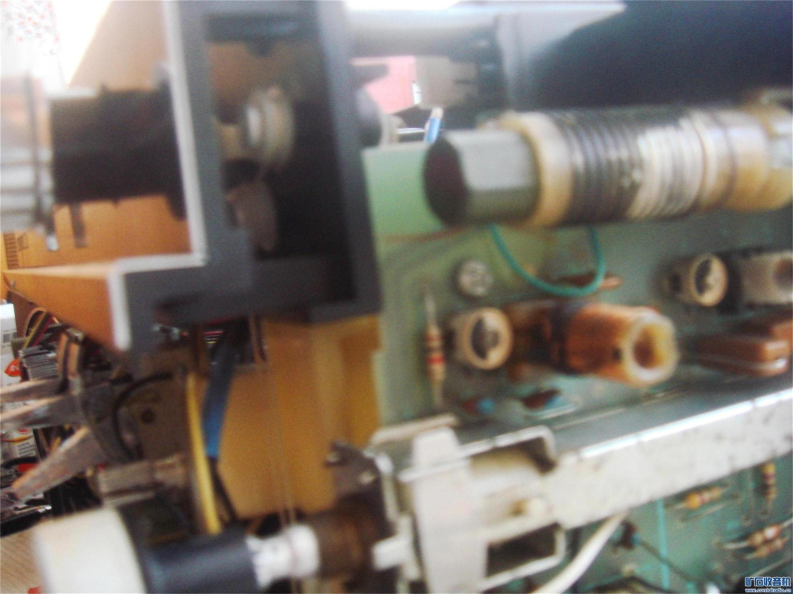

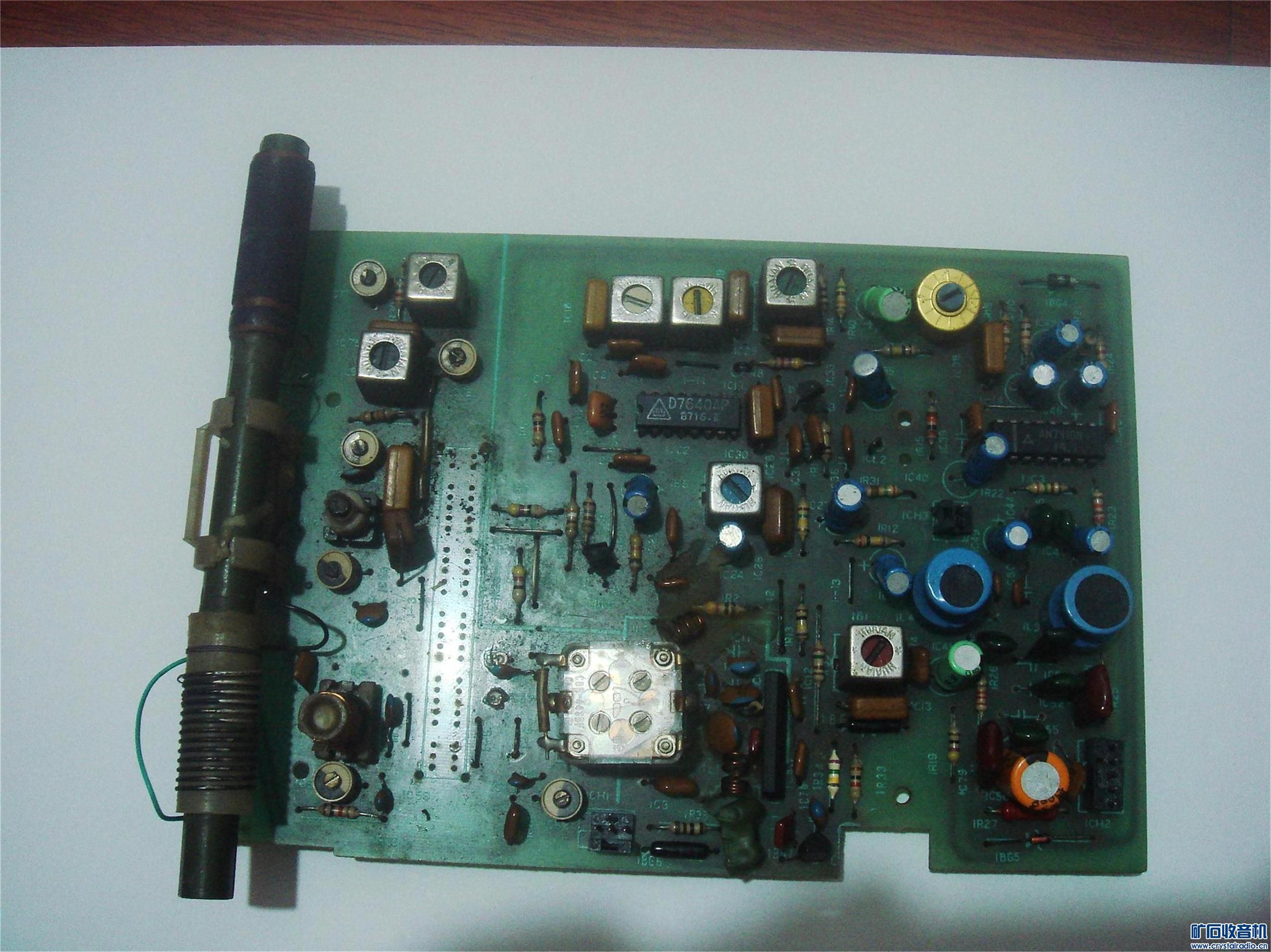

        想起两年前网购的熊猫SL-06收录机,中波收音比较弱一点,想拿出来检查检查,看看是否能使它中波接收效果改善一些。看到这款机的磁棒是垂直于机身的,尝试转动机身,中波接收强了蛮多,但还达不到其应有的灵敏度。干脆把磁棒卸下,装到机身内部,使其平行于机身。后又进一步清洗了各拨钮,换了波段开关,中波接收未见进一步增强。奇葩一,一般机子磁棒都是平行于机身的,SL-06为什么要反常规。

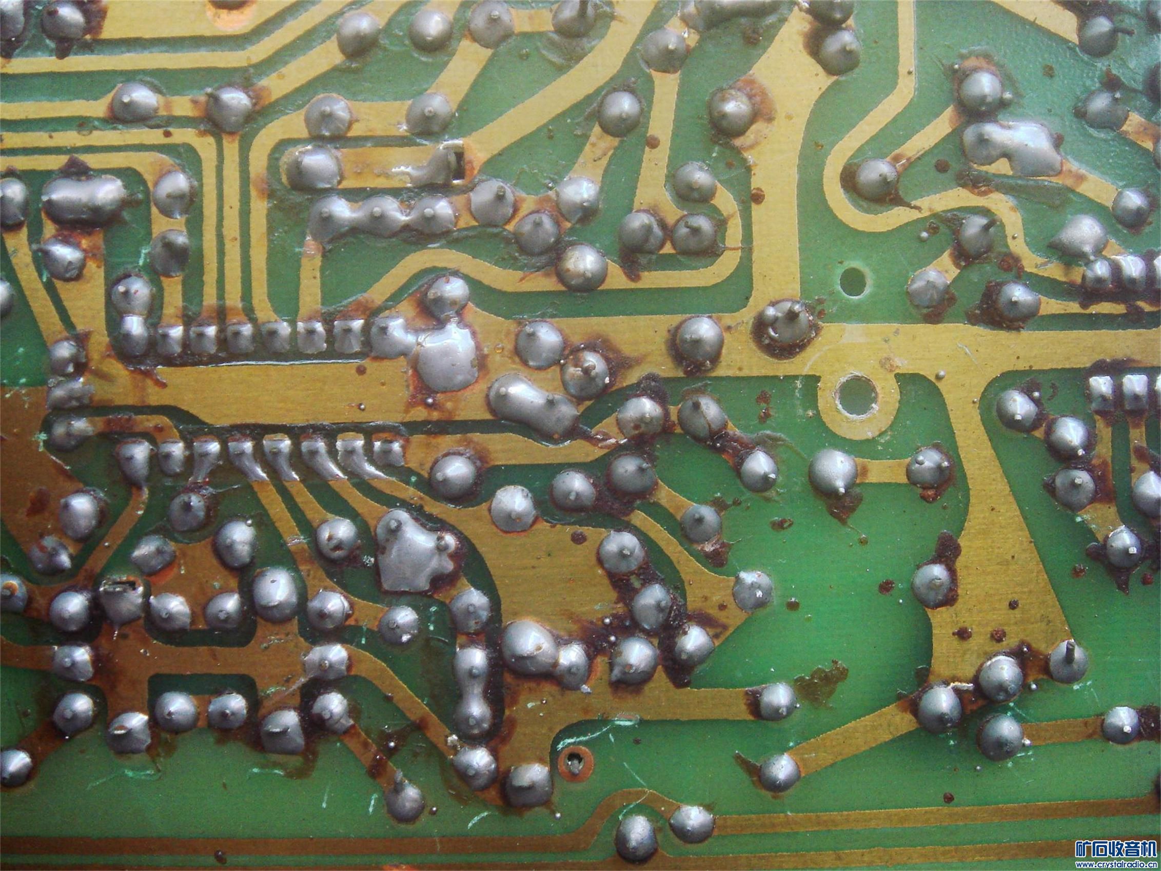

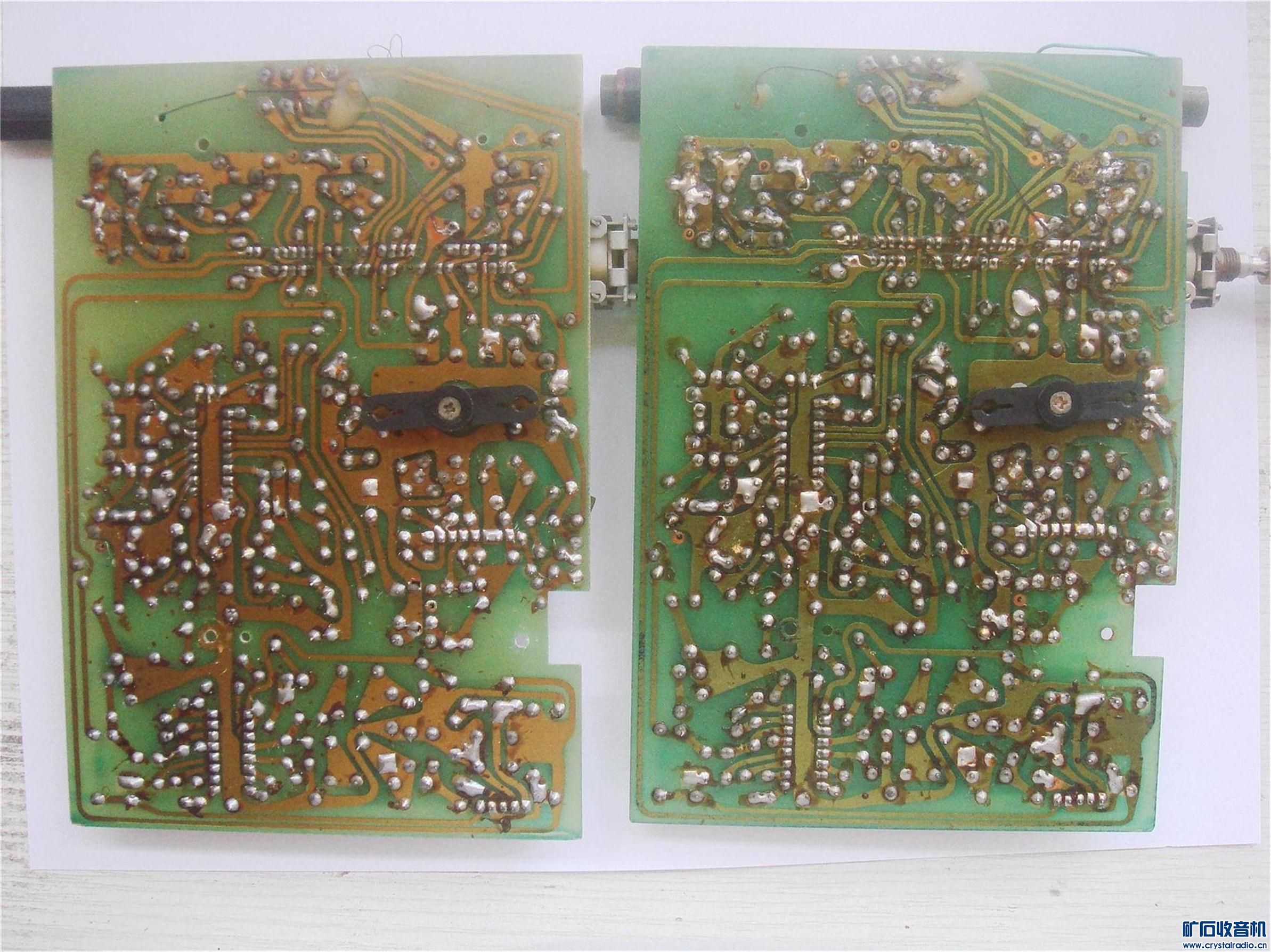

        奇葩二,两块收音板上都布满了小锡珠,这样的焊接,真不理解。本来这款机也是该厂的重点产品,要么是当时生产量大,外发请人加工或是联营厂制作的。

涮坛子 发表于 2020-9-15 09:14
锡的导电性不如铜,小锡珠提高导电,是正面结果还是反面效果,就要自己听了。
技术不过关,操作不熟练的人焊时才会有这么多的小锡珠,本来应该在焊完后清除小锡珠。这些小锡珠脱落后会造成线路板的短路。

纯手工打造的。是不是中、短波的磁棒天线。
 楼主| 发表于 2020-9-14 18:46:27 | 显示全部楼层
是的,中波、短波1合用的磁性天线。
发表于 2020-9-14 20:01:10 | 显示全部楼层
两块收音板上都布满了小锡珠,估计多数是人工焊接的。

 楼主| 发表于 2020-9-15 07:03:28 | 显示全部楼层
即使是不熟练的学徒工焊的,完毕后也应该把那些小锡珠清除掉。
 楼主| 发表于 2020-9-15 07:12:40 | 显示全部楼层
中国南京无线电厂的熊猫名牌产品,可不是盐城的燕舞,竟然做得跟燕舞一样,估计是联营厂的杰作。
 楼主| 发表于 2020-9-15 07:32:33 | 显示全部楼层
hongdeng88 发表于 2020-9-14 21:23
这种天线效果是没单独一个波段的好。
用的中波短波兼顾的140毫米磁棒,中波用的是很细的丝包线,初级也没有分段绕。是否可以考虑尝试中波单独用200毫米的中波磁棒,线圈用比较粗的丝包线,初级分几段绕制(如红灯2L1400)?

发表于 2020-9-23 09:47:04 | 显示全部楼层
我认为焊的时候焊锡粘的太多的原因。
发表于 2020-9-23 16:30:26 | 显示全部楼层
早期的波峰焊。
