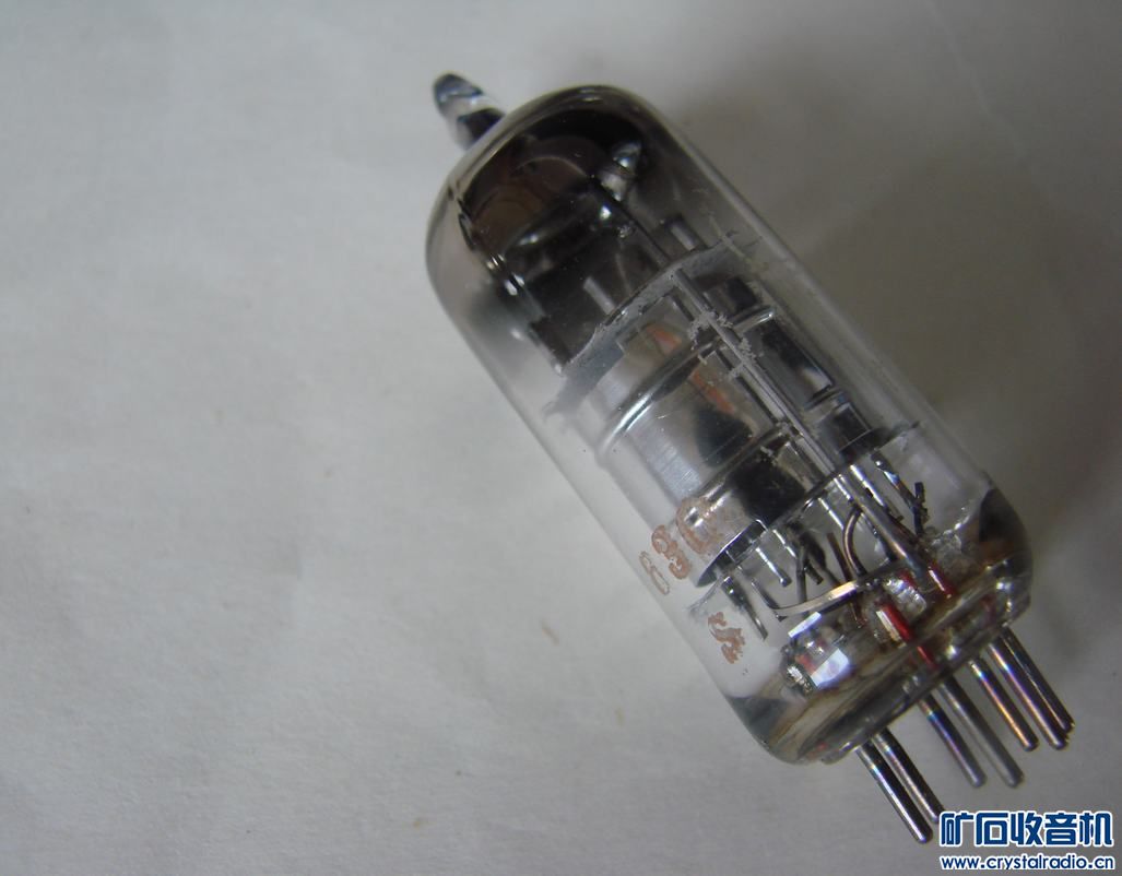

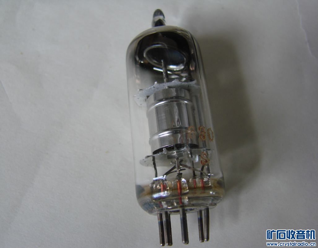

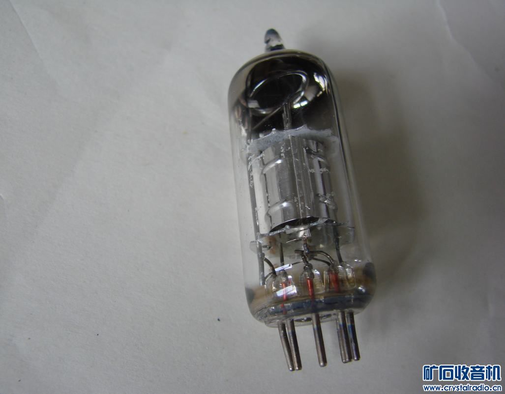

今天清理直流管发现一只不认识的,也是1 7脚灯丝,跟我熟悉的管子都对不上号,在这请教了。
发表于 2020-9-13 21:01:37 | 显示全部楼层
1S4  或1S5  --T  。
发表于 2020-9-13 21:33:29 | 显示全部楼层
判断是检波二极及五极,1S5,1U5,1DN5其中之一。
发表于 2020-9-13 21:44:15 | 显示全部楼层
在底部,能看到各脚接什么极,找出对应各极引脚,就容易确定型号了,毕竟直流管型号并不多。
发表于 2020-9-13 23:05:13 | 显示全部楼层
五极二极复合管,1S5可能性较大,对照管脚图找。
