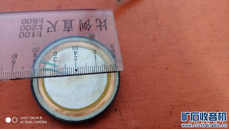

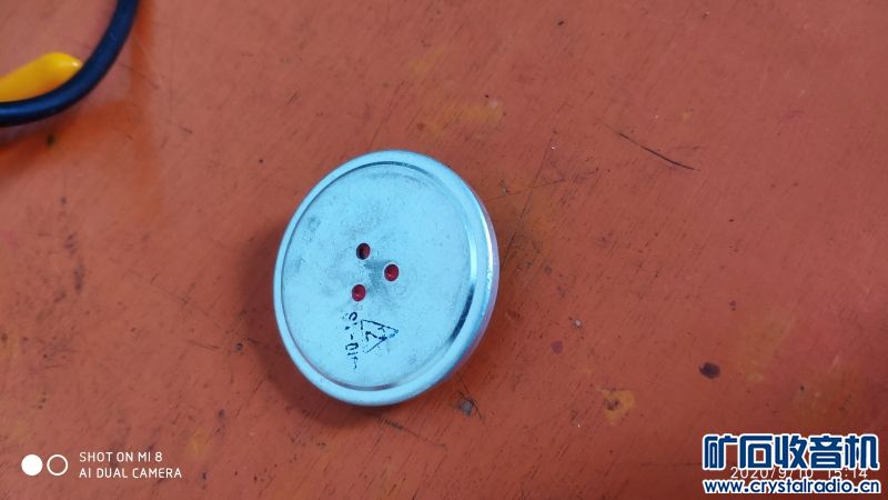

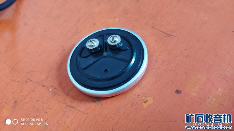

偶的电话机受话器10几个,本以为没什么用了,于是拆开,眼前一亮啊,一片40MM的压电陶瓷片而且是双面电极的,这可是宝贝,摩托罗拉的压电高音不过也就是32MM的,马上试试音色,灵敏度不低,高音比摩托的更细腻!

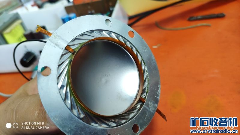

 楼主| 发表于 2020-9-17 19:56:29 | 显示全部楼层
shiuyipyuen 发表于 2020-9-14 14:18
原高音喇叭线圈纸也要清除去,以使频响平坦些,免为它的〝质量〞平添一个凹峰或凸峰.
的确这是个坏掉的高音,线圈被我拆掉了,扣回原先的磁钢里声音不错。
