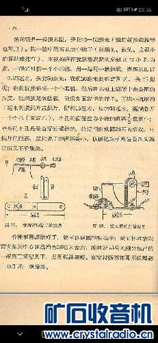

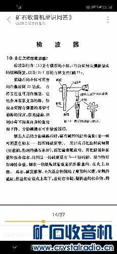

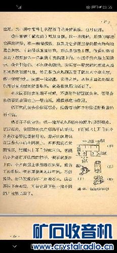

 楼主| 发表于 2020-9-15 19:11:04 来自手机 | 显示全部楼层
书里制方铅矿石检波器的截图,当然你们说的黄铁矿也叫自然铜或愚人金

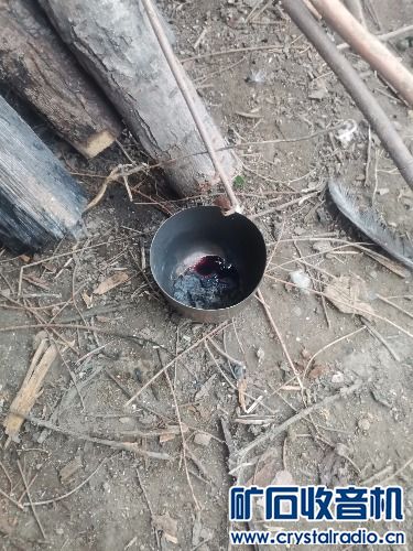

 楼主| 发表于 2020-9-15 19:20:29 来自手机 | 显示全部楼层
hongdeng88 发表于 2020-9-15 17:48
楼主方铅矿石是怎么做说说具体的步骤,学习一下。
不清楚,我说过吧,把纯铅用小刀刮成铅屑(越细越好),硫磺也是,四分铅一份硫磺(按重量),放铁盒里在火上烧化和匀后,趁硫磺燃烧(蓝火)拿下,快灭火时倒出来,找黄豆粒绿豆粒大的有亮晶晶的就是方铅矿,再用铜丝或钢丝磨尖绕弹簧状,触到方铅矿上,当然还要用金属片做矿石杯夹住矿石,再做一个触丝架,以便调节不松不紧的点接触到矿石上找灵敏度最高的触点。

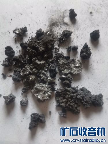

 楼主| 发表于 2020-9-20 17:02:01 来自手机 | 显示全部楼层
找到野外点火炼丹,鼻炎给我都呛犯了,其实我拍的图里有蓝火,估计图片里看不出来。就这点带亮光的矿渣,不知道行不行?
