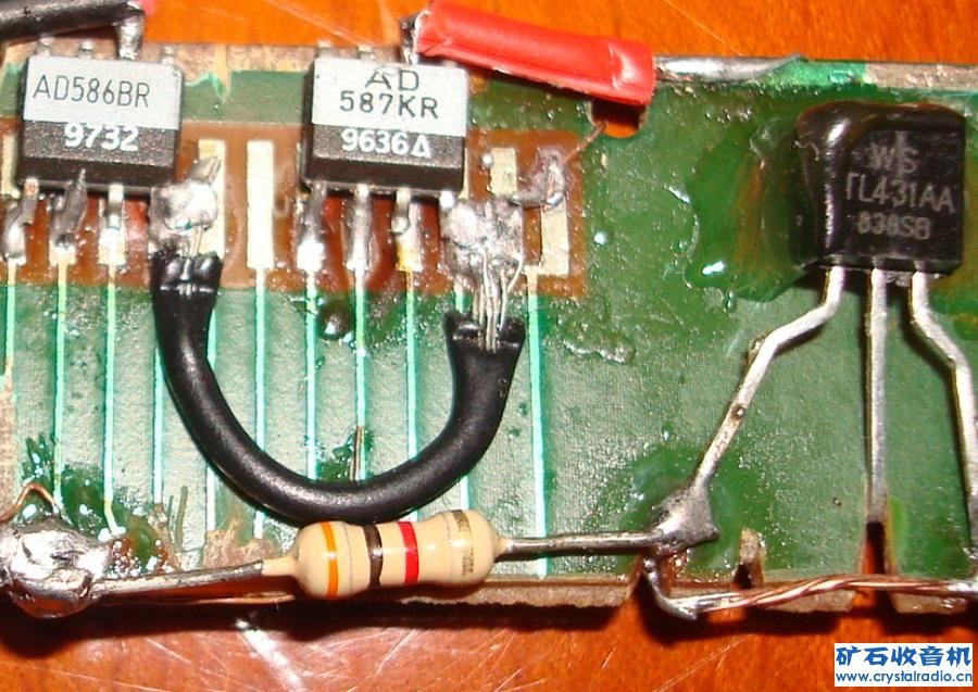

新做的基准,不知靠不靠谱
发表于 2011-5-21 21:34:58 | 显示全部楼层 |阅读模式

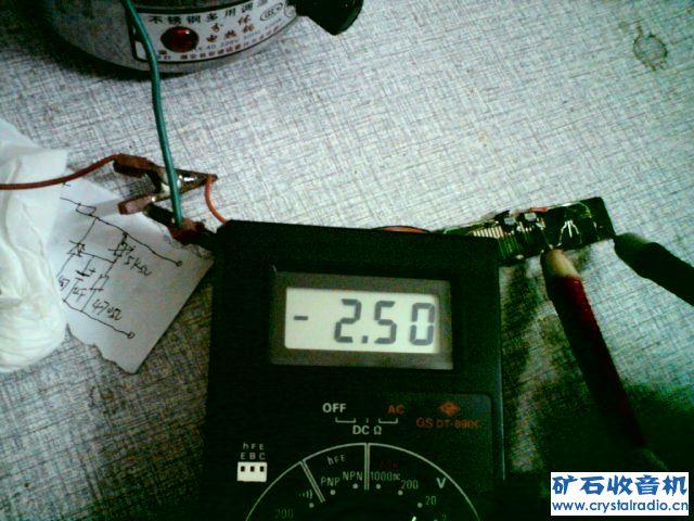

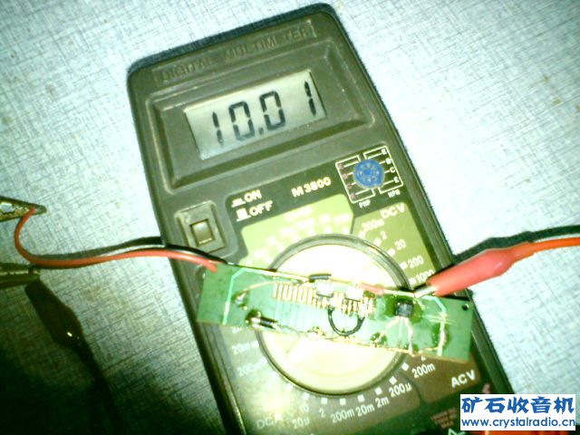

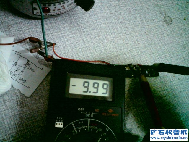

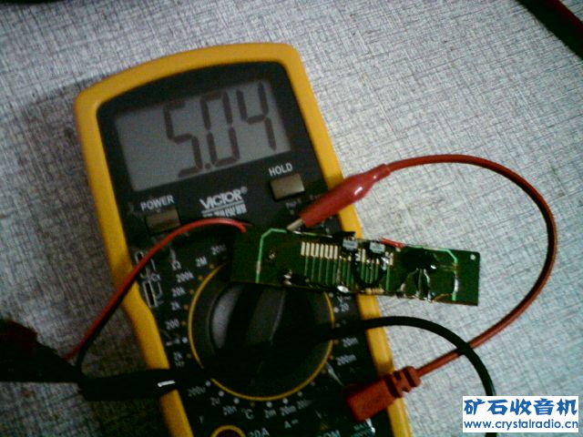

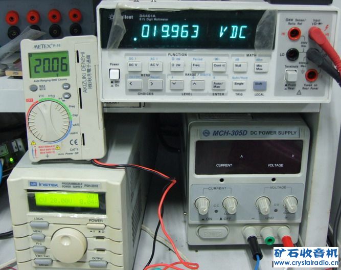

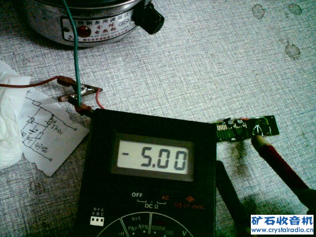

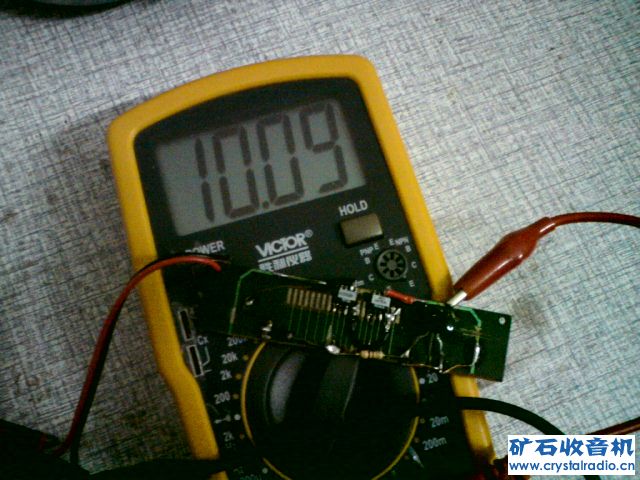

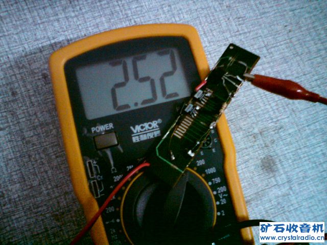

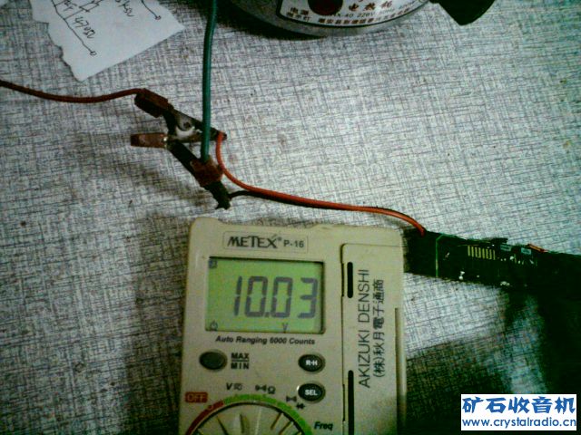

用TL431,AD586,AD587芯片做的基准,没有高位表测试不知靠不靠谱;测了手中的几个表结果如图
[ 本帖最后由 362647315 于 2011-5-21 21:38 编辑 ]
发表于 2011-5-21 21:40:04 | 显示全部楼层
胜利表是比较差的

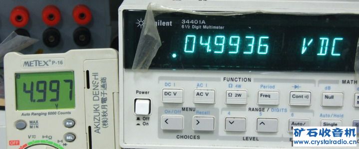

 楼主| 发表于 2011-5-21 21:42:46 | 显示全部楼层
不知秋月P-16个体差异大不大,手电论坛有人用高位表测过P-16,我的数据和他的一样如果秋月P-16没有个体差异那我的基准还是不错的

给基准穿件衣服,美化美化。

弄个美信的基准芯片,用来校你的三位半绝对没问题

原帖由 f02 于 2011-5-22 15:52 发表
貌似,ws的TL431很一般。之前测过,离散性比较大,很少有正好2.5V的,温度系数也比较明显。如果楼主这个不是用高位表筛选出来的话,拿来作基准应该不怎么靠谱的说……
我买的TL431,型号是wsTL431AA可能会好点吧
[ 本帖最后由 362647315 于 2011-5-22 18:21 编辑 ]

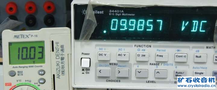

 楼主| 发表于 2011-5-22 18:30:22 | 显示全部楼层
我买的AD587KR芯片质量应该还可以,今天收到Maxim初始精度为±0.05%的10V基准用秋月P-16来测量过也是10.03V看过f02老师的测试觉得秋月P-16的离散性还是比较大的
[ 本帖最后由 362647315 于 2011-5-22 18:36 编辑 ]
发表于 2011-5-22 18:46:57 | 显示全部楼层
我用TI的431,一致性非常好,用DT890C和Vc9801测,试了20个,基本都在2.50,个别2.51。

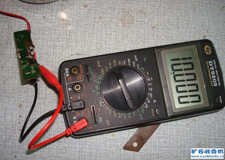

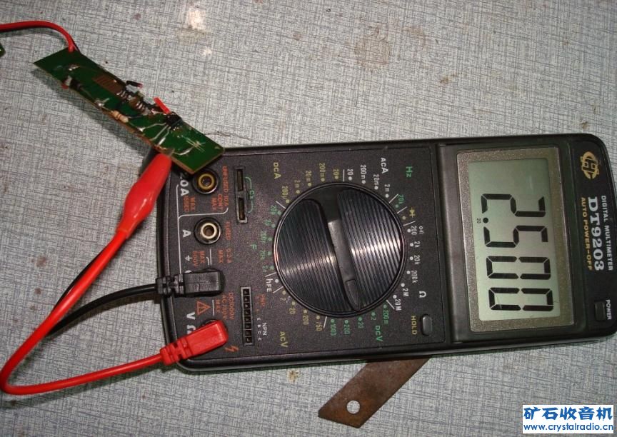

 楼主| 发表于 2011-6-26 20:08:42 | 显示全部楼层
再用四位半DT9203量一下土基准,从数据看来TL431的2.500V电压也是可信的,上图
