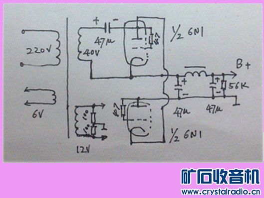

受网上3个电路图的启发(见下图:)
拼凑了一的胆前级电路图,
欢迎大家指教。

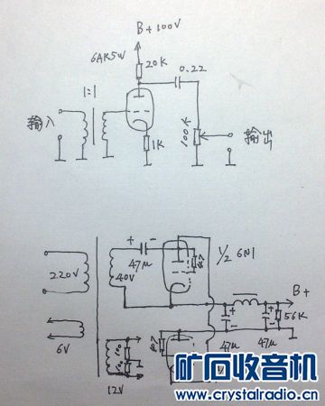

发表于 2020-9-15 14:55:32 | 显示全部楼层
加了输出耦合电容,之后再加输出牛,就没啥意义了!

发表于 2020-9-13 01:15:28 | 显示全部楼层
把33UF去掉,把100欧去掉,把50欧变成150欧,频响会不会平衡些?

 楼主| 发表于 2020-9-12 20:07:39 | 显示全部楼层
拼凑后的电路图见下:
欢迎大家指教。
 楼主| 发表于 2020-9-13 01:43:50 | 显示全部楼层
我说不上来,
到时候可以试一下。
发表于 2020-9-13 19:56:45 | 显示全部楼层
牛入牛出胆前级 ?意义何在?

发表于 2020-9-16 11:53:05 | 显示全部楼层
你好,能把6n1倍压整流部分重新拍,看不清楚
发表于 2020-9-16 12:05:39 | 显示全部楼层
期待楼主的作品横空出世
 楼主| 发表于 2020-9-17 05:18:25 | 显示全部楼层
