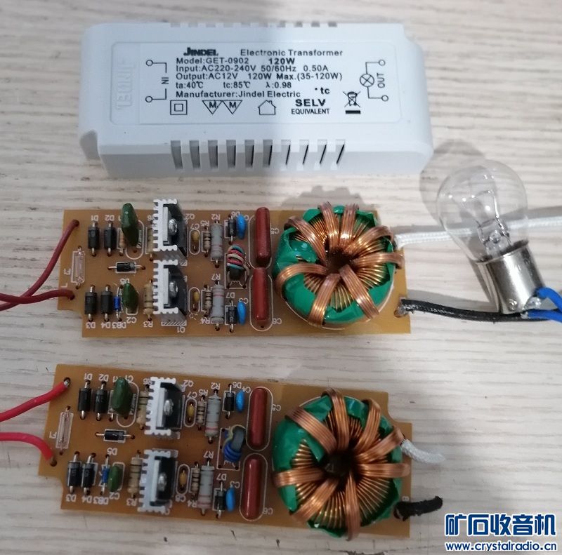

捡了两个电子变压器,做工还不错,准备改成小胆机电源,但输出用万用表量不出电压,接灯泡亮度正常。准备加绕绕组用MUR180做全波整流和滤波获得300V电压。改绕6.3V绕组直接接灯丝,是否可行。我个人觉得这个东西是用来点低压灯泡用的,胆机灯丝具有低压灯泡的特性,所以这个东西应该比较适合用在胆机上,但我 变压器.jpg 对电子变压器知之甚少,请各位老师给点建议。一,这个东西可靠性如何?二,为何很少有人用在电器上?三,和开关电源的区别?谢谢。

这个改下用在音响上还是挺好的.稍微增加几个零件就行。1、加入EMS电路滤除电网高频杂波,2、整流后加个100UF以上的滤波电解,3变压器拆除次级,重新用三层绝缘线(约每圈1.4V)穿绕得到所需的灯丝电压和高压电压,4、220V整流滤波地和输出地之间接Y电容。改好后比传统变压器要好很多。按上述改好后干扰现象可以不用考虑。

我来冒充一下,壳上有回字样,是双重绝缘。SELV代表安全特低压。就是说即使故障情况下也能保持二次侧隔离。通常用来带卤素灯泡。输出电压随输入变化,有些版本可以接可控硅前沿切相调光。 图中的版本没有电解电容,所以可靠性还是可以的。通常用双泵,或者高频泵做pfc。输出是12V 40多khz的交流电,而且包络在100hz整流纹波下。卤素灯的启动特性类似电子管,所以电子变压器可以提供受限制的短时启动电流。但是40khz 和100hz的波形都不利胆机信噪比。通常都有最小带载限制。最大好处是便宜。
开关电源输出是稳压直流,通常带有各种保护,理论上输出效果相当于电池。

  上面不是写着输出12交流吗?可靠性远不如铁芯工频变压器,如果工频变压器各方面的数据都正确,基本上就不会坏。这类开关电源一般工作频率在150KH左右,重量轻,成本低,效率高远高于工频变压器,但是零部件多,故障率随之升高,特别是胆机上,有条件尽量不要用,这种相对来说是简易的,设计的不太好。

这个东西是算一个自激的ZVS开关电源,其桥管工作于开关状态,但变压器中的电流是正弦波的,频率记得几十khz左右,因初级没有滤波电容,故还是一个被工频调制的高频正弦电流,因其初次级无直接稳压反馈回路和短路保护,故其带载电压跟受负载影响,但其正反馈回路是取其初级电流(中间的那个小磁环即是),所以负载特性类似于工频变压器的电压调整率,负载在一定范围内变化输出电压变化还可以控制在正常区间。但也是由于这个电流取样的原因,空载或负载过小时电路处于起振初始状态,只有启动双向二极管间歇给下桥臂开关管启动脉冲,但无法形成足够反馈功率使输出达到标称值。隔壁坛有人研究在那个反馈磁环初级加绕圈数,由一匝改为两匝据说有收到效果。
  这个电路是为卤素灯泡设计的,所以其寿命只要大于灯泡寿命即可,尽管电路简易,但由于效率较高波形较好,所以用料工艺上乘的话其寿命还是很不错的,而且体积小重量轻,坛内有人用其做过快热烙铁的。
  值得注意的是这个东西专用于灯泡,而灯泡通常是没有短路故障的,所以这个电路的短路保护只是一个保险丝甚至一段用基板细铜皮代替,一但次级短路基本炸管爆保险。不过实验使用的话可以在输入端串一定值的高压无极性电容限下流则可以避免炸管。同样也是因为负载是灯泡,接触人体可能性较小,所以初次级间绝缘措施相对不是很好,仅靠初次级的漆包线和次级的一层热缩包皮,用于接触式的电路中应加强绝缘为好。

我曾经改过,在播放中高音时,参杂着别样的声音,听了后,让人心烦气躁!不舒服。低频声音到没啥问题。再就是使用AM 收音机做音频信号时,几乎旧彻底废了!我采用共模抑制,穿心电容,铁壳屏蔽等措施,在灯丝输出端还有巨大的纹波!我想整流后。结果接上肖特基二极管和滤波电容,结果没了输出!有一个电子变压器,直接砰的一声,炸管了。彻底静悄悄了。肖特基二极管是从PC电源里找的TO220封装的,耐压50V,电流10A的,用在6.3伏输出上都不行(电子变压器是12V输出,把穿绕在磁环的次级线圈匝数减半。得到6.3V)
