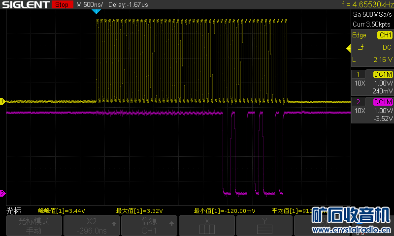

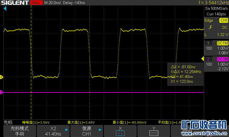

无图无真相,顺便测了波形
双通道示波器只能分开测
CS和SCK
SCK和MOSI(单片机发出的命令,读03h)
SCK和MISO(收到的2bytes数据)
SCK是12M多
